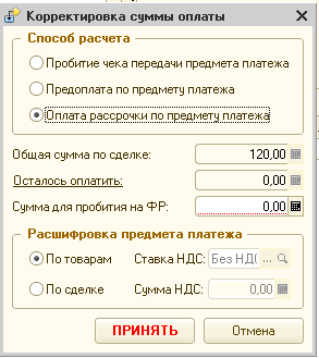

ФФД ККТ 1.05
Как пробить чек продажи в кредит, чтобы потом в налоговую ушла продажа в кредит? Сейчас выбрали вариант "Оплата рассрочки по предмету платежа", но сумма встала в графу Наличные.

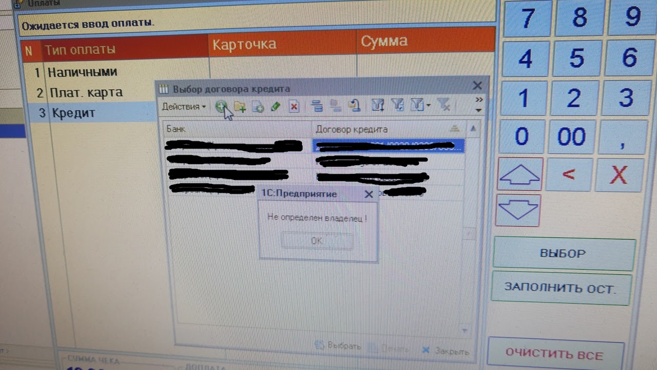

Немного поэкспериментировали. Нажали "Оплата", там есть выбор платежа "Кредитный", но после выбора данного вида выходит список наших кредитных договоров, но не договор покупателя и добавить в этот список мы ничего не можем (см. скрин)

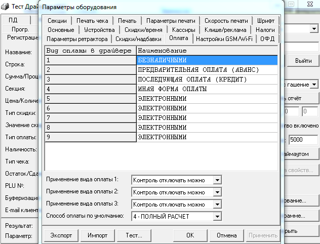

покажите справочник видов оплат в розницу в альфе, настройка видов оплат в экземпляре оборудования, виды оплат в самом ФР.

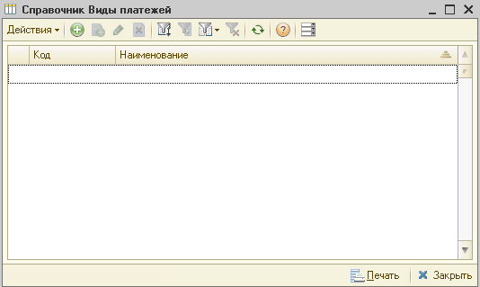

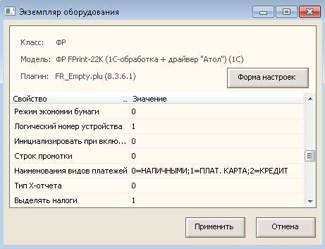

Добрый день! Скрины прикладываю, есть пустой Справочник: Виды платежей.
у вас не настроен экземпляр оборудования.
сделайте так
0=НАЛИЧНЫМИ;1=ПЛАТ.КАРТА;6=ЗАЧЕТ АВАНСА;7=ОПЛАТА В РАССРОЧКУ

в экземпляре оборудования надо написать
0=НАЛИЧНЫМИ;1=ПЛАТ.КАРТА;2=ЗАЧЕТ АВАНСА;3=КРЕДИТ;4=ОПЛАТА В РАССРОЧКУ
хорошо, поставлю данную настройку, подскажите, пожалуйста, порядок действия при отбитии чека

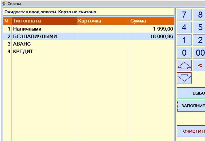

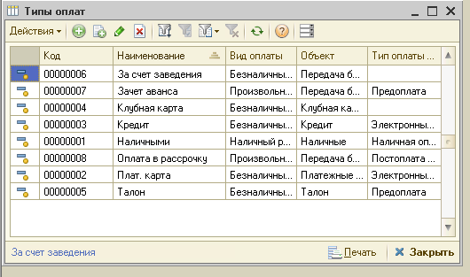

Возможно проблема в Видах оплаты, прикладываю скрин из методички Раруса (на этом сайте)
В магазинах у нас под номером 3 стоит Кредит, а на СТО - Зачет аванса.
А как привести к такому виду как на скрине?
Вопрос снят, настроил ФР, как выше советовали (0=НАЛИЧНЫМИ;1=ПЛАТ.КАРТА;2=ЗАЧЕТ АВАНСА;3=КРЕДИТ;4=ОПЛАТА В РАССРОЧКУ), но надо было в 1С перезайти, чтобы настройки подействовали.
Александр Васечка, на скриншоте тип оплаты из экземпляра оборудования, данный тип оплаты более не используется согласно законодательства.
/forum/user/90674/ Александр Васечка, на скриншоте тип оплаты из экземпляра оборудования, данный тип оплаты более не используется согласно законодательства.
Воспользовался советом по настройке ФР Алексея Кутыгина, всё получилось.
