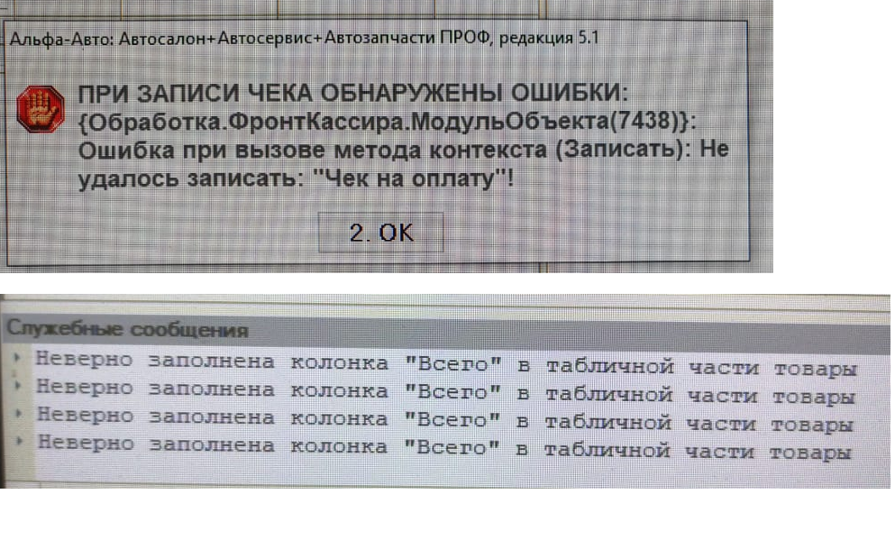

При записи чека обнаружены ошибки МодульОбьекта (7438)
Добрый день, кто с таким сталкивался?
Что это может быть?

Посмотрите Тип цен документа который оплачиваете.
Скорее всего это заказ-наряд и в нём установлен разный тип цен Работ и Запчастей.
Разный тип может быть, но главное чтоб галочка Включен НДС была в одинаковом положении в типе цен.
Если в разном, то цены к примеру работ включают ндс в сумму а запчасти НДС сверху.
При вводе оплаты, табличная часть пересчитывает по Типам цен Запчастей а итого по строке берётся из документа.
Поэтому возможно такая ошибка и возникает.

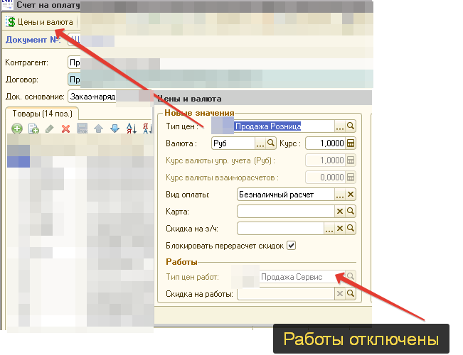

Да поделюсь информацией, точно такая же проблема в Счете на оплату.
1. Цена Розница - Это Товары НДС сверху = 100 + 20% = 120 руб всего (НДС 20 руб)
2. Цена Сервис - Это Работы НДС в том числе = 1000 н/ч = Всего 1000 руб (в том числе НДС 166,66)
Если создаете Счет на оплату, работает только 1 ТИП ЦЕН ТОВАРОВ
Он только формирует НДС сверху, так как в нем работает только ОДИН ТИП ЦЕН (ЭТО ОШИБКА ОТ РАРУС)
Будьте осторожны. (ЦЕНА РАБОТ не АКТИВНА)
Что делает СЧЕТ при добавлении Авто работы, он на 1000 руб н/ч накидывает еще 20% = 1 200 руб. ставит
ЭТО НЕ ПРАВИЛЬНО, так как должны работать 2 типа цен в Счете.
