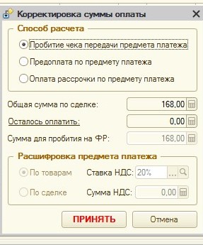

Зачет аванса появился, в чеке тоже есть, но нет что это Полный расчет или это не обязательно?
Виталий написал:
Виталий, это не тип оплаты, это тип расчета, выводится в самом чеке.
