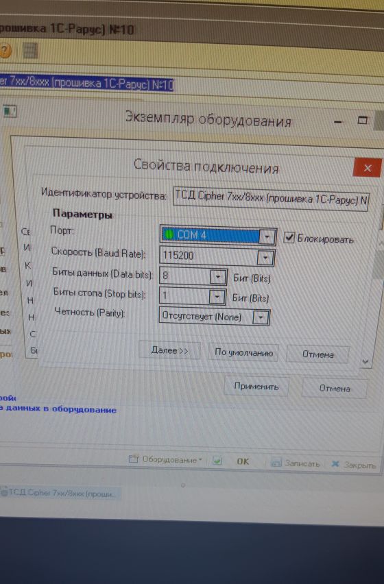

В прошлом году настроили ТСД, все работало. В этом стали проверять не включается.
Альфа 5.1 (5.1.22.05), прошивка ваша.
При повторной настройке в Альфе первом подключении не находит устройство.

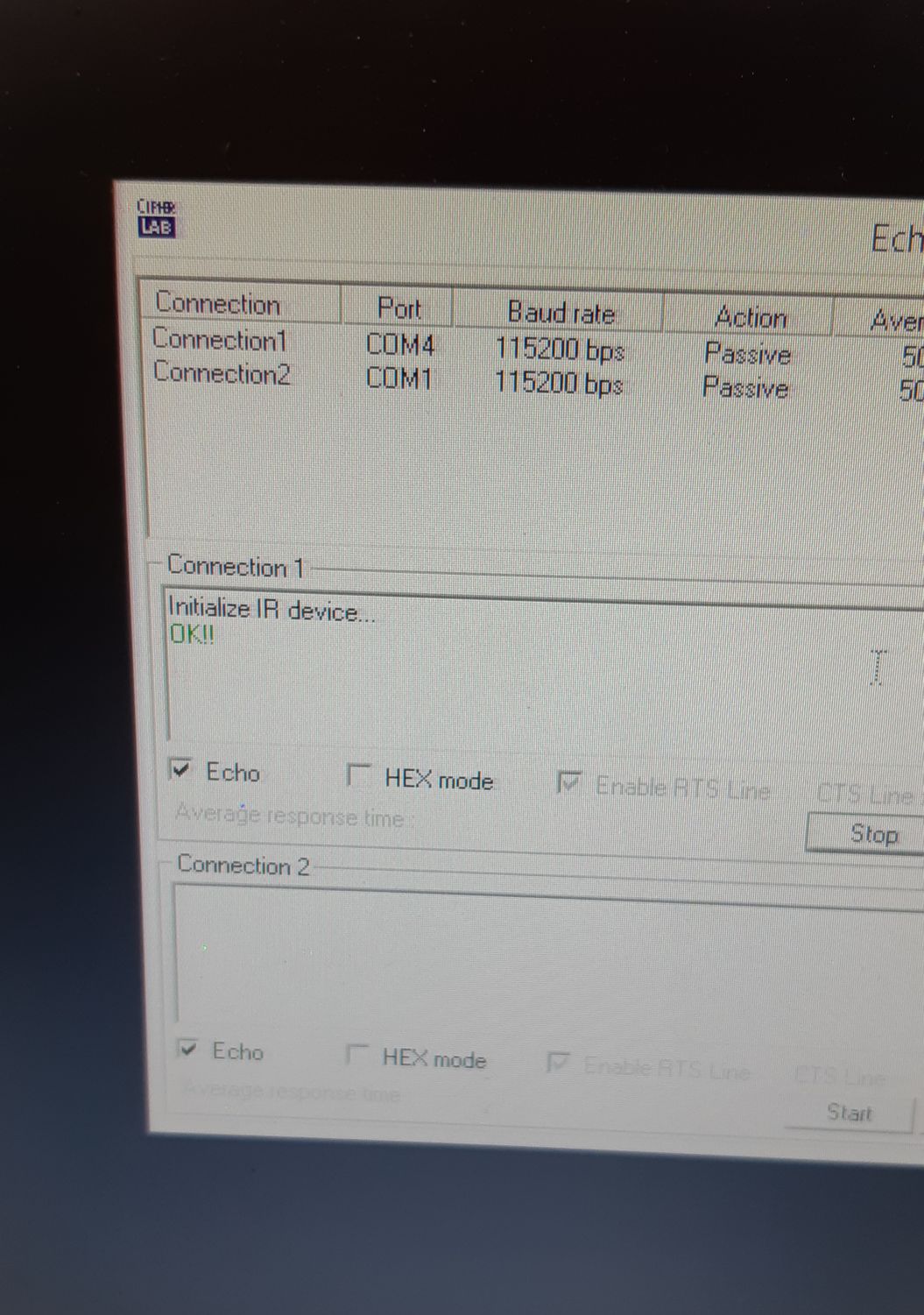

Порт проброшен, Тестирование проходит.
почему альфа не видит?

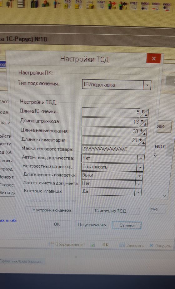

Виталий, Вы уверены, что выбрали верный тип подключения в экземпляре оборудования?
да, с такими настройками он и работал
