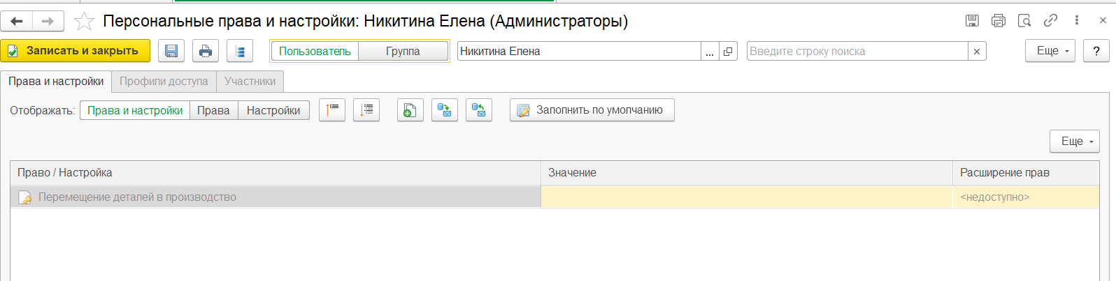

При попытке провести документ Перемещение товаров в производство выдается ошибка:
"Нет прав на перемещение деталей в производство! Обратитесь к администратору системы."
Сам пользователь и есть Администратор. В Демо базе всё хорошо получается.
Подскажите пожалуйста что нужно сделать, чтобы продолжить работу?
Елена Никитина, добрый день! Вам необходимо зайти в Администрирование/Персональные права и настройки, затем, найти право по группе с наименованием "Перемещение деталей в производство" и установить напротив него "флажок"
А как это сделать?
Елена Никитина, Нужно нажать на кнопку "Группа", напротив пользователя Никитина Елена, чтобы была возможность отредактировать данное право.
Да, всё получилось.
Я правильно понимаю, что все права, к которым нет доступа для Пользователя, нужно устанавливать у Группы? Прости за возможно глупые вопросы, с 8-ми ещё не работали.
Елена Никитина написал:
Да, всё получилось.
Да, всё верно, если право недоступно для редактирования, то его нужно переключить на "Группа"
