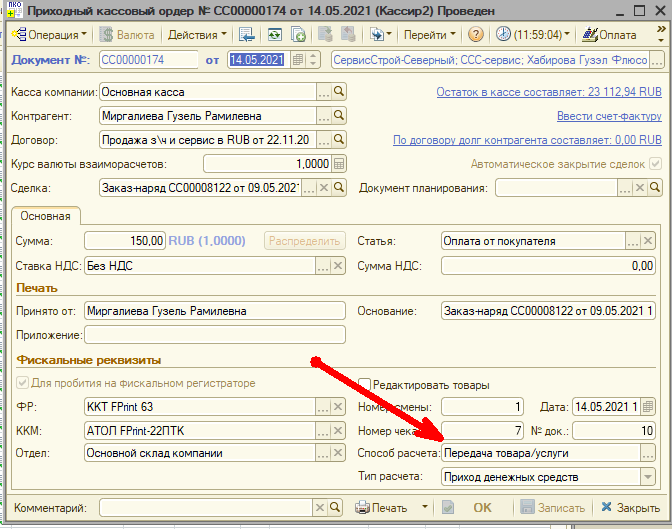

Способы расчетов в ПКО после обновления
Обновились до последнего релиза Альфа-Авто: Автосалон+Автосервис+Автозапчасти ПРОФ, редакция 5.1 (5.1.26.03). Почему теперь в списке Способов расчета нет Передача товара/услуги?
Модератор
Сергей Антонов, добрый день. Для ПКО/РКО/Выписки исключены способы расчета "Передача полная", "Передача частичная" и "Передача без оплаты". Так как это денежные документы, а не товарные, и передачу товара этими документами мы не подразумеваем.
Мария Бридель написал:
Добрый день а почему раньше подразумевали?
И второй вопрос, с какой даты будет контроль этой ссылки, при пере проведении документов?
У вас указано что 15.04.2021 вышел новый релиз, у тех у кого до сих пор 25 или меньше, бьют по сей день ПКО с Передачей товара.
Завтра обновляем релиз на 26, и запустим перепроведения документов или восстановление последовательности, начнет ругаться что такого быть уже не может Передачи?
С какой даты начинает работать Константа?
Дмитрий Неважно, добрый день! Данное изменение касается всех документов ПКО, также введенных ранее, однако, если у них способ расчета был "Передача товара/услуги", то на данный момент, при открытии там ничего не будет указано, при восстановлении последовательностей проблем не должно быть, документ проведется и без указания способа расчета.
