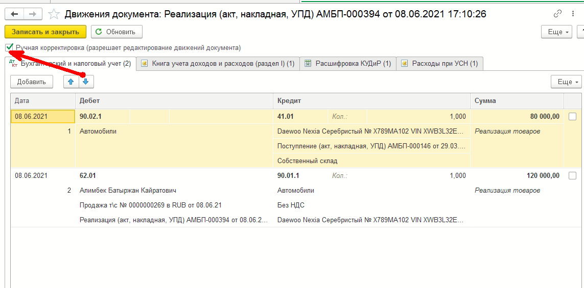

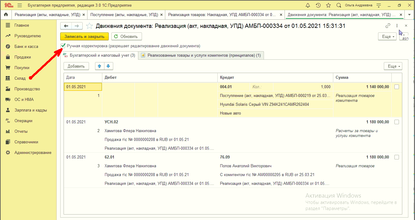

Получил актуальную обработку Загрузка_в_БП_3.0(8.3)_2021.06.02_12;07;33.epf, но при выгрузке таже самая история - ручные корректировки
Загрузил одну реализацию за 08/06/21, скриншоты прикрепил.
Сергей Антонов, добрый день! Скажите, пожалуйста, в реализации у Вас автомобиль, который был куплен у физ. лица?
Да
Сергей Антонов,это, скорее всего, связано с реализацией автомобиля, купленного у физ лица
Так в чем ошибка? и где?
Сергей Антонов написал:
не является ошибкой, это было осознанное и обговоренное решение, т.к. нам необходимо документом реализации учитывать не все НДС(касается реализации купленных авто у физ. лица), а только часть, которую можно только при ручной корректировке указать.
