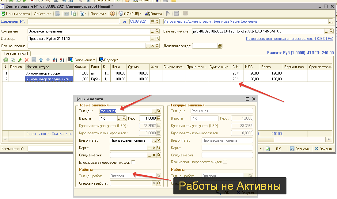

Добрый день подскажите почему и на каком основании ссылается написание программы?
Почему в Счете на оплату используется только один ТИП ЦЕН?
1. Товар - НДС не включает - " НДС с верху"
2. Работы  - НДС включает - "НДС в том числе"
Когда пытаемся выставить счет, на работы "НДС сверху надо" -  тип цен Работ не активна в Счете на оплату.
То на Авто работы тоже идет НДС с верху начисления, а должно быть НДС в том числе.
Как быть?

Представьте что просто создаю счет на оплату. и добавляю туда Товары и Работы.
Где Тип цен у меня!
1. Товар - НДС не включает - "НДС с верху"
Дмитрий Неважно, такой возможности в типовом функционале нет. Вам нужно вводить счет на оплату на основании заказ-наряда или заявки на ремонт.
