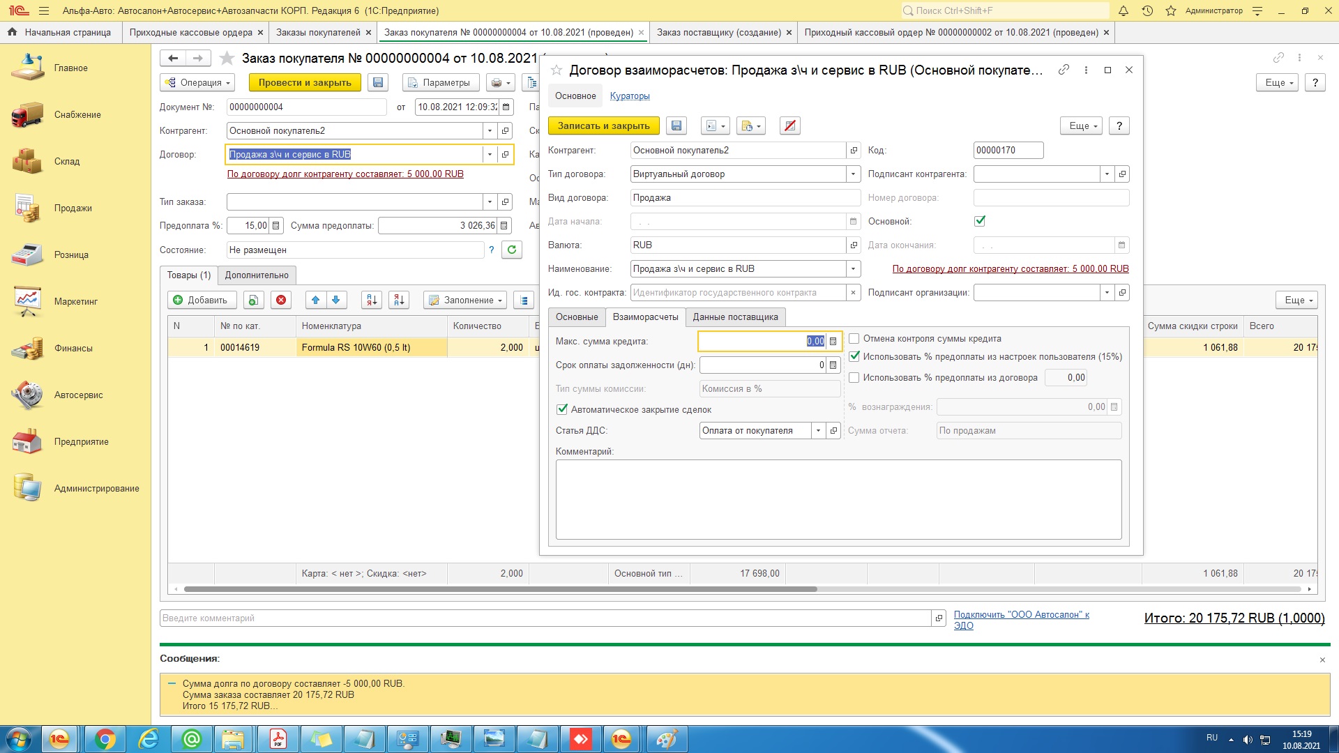

Виноградов Владимир Михайлович, добрый день, рекомендуем проверить договор, который использован в в заказе покупателя, а также в документе по вводу остатков взаиморасчетов. в договоре должен быть флаг "автоматическое закрытие сделок".
В договоре флаг стоит
Я смотрел проблема в том что при проведении заказа покупателя нет движений по регистрам что наш долг перед клиентом привязывается к предоплате по заказу покупателя
Виноградов Владимир Михайлович, если документ оплаты (в Вашем случае "ввод остатков взаиморасчетов") проходит по конкретному договору, который указан в заказе покупателя, то зачет предоплаты будет.

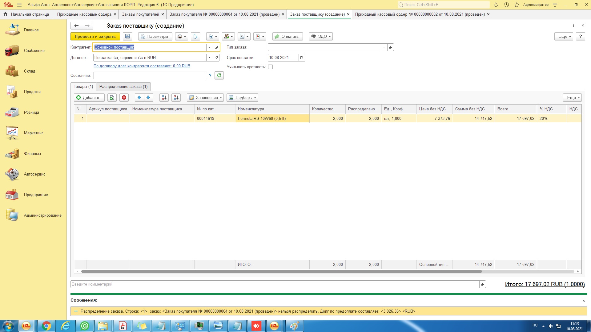

я проверил в демо базе последний релиз

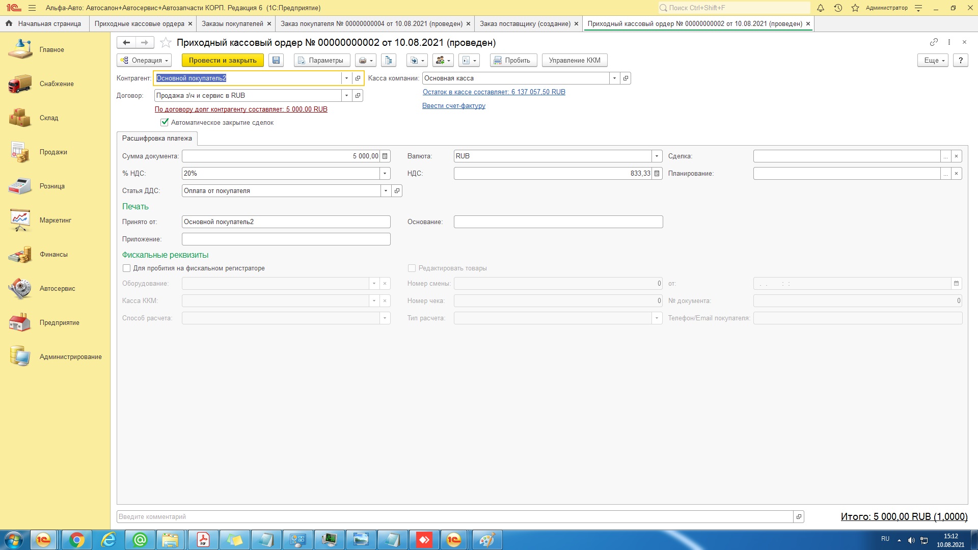

1. Делаю ПКО от контрагента в базе "Основной покупатель" флаг в договоре и документе автоматическое закрытие сделок стоит
2. Делаю Заказ клиента.
3. На основании Заказа клиента делаю Заказ поставщику.
При попытке провести заказ поставщику если у клиента стоит в договоре предоплата например 30% то программа выдает ошибку
Распределение заказа. Строка: <1>, заказ: <Заказ и резервирование покупателя № 00000000003 от 09.08.2021 (проведен)> нельзя распределить. Долг по предоплате составляет: <15 269,73> <RUB>

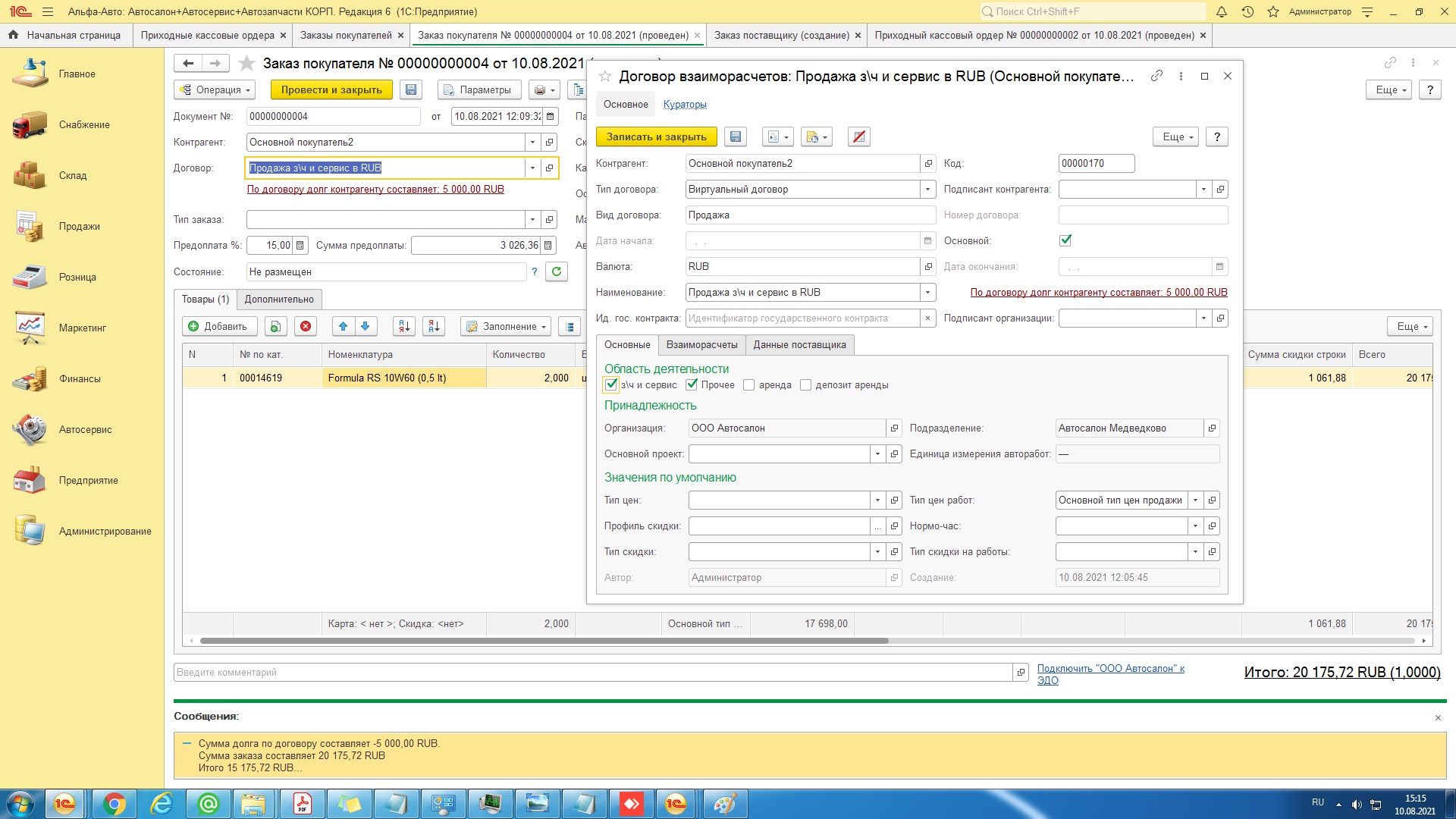

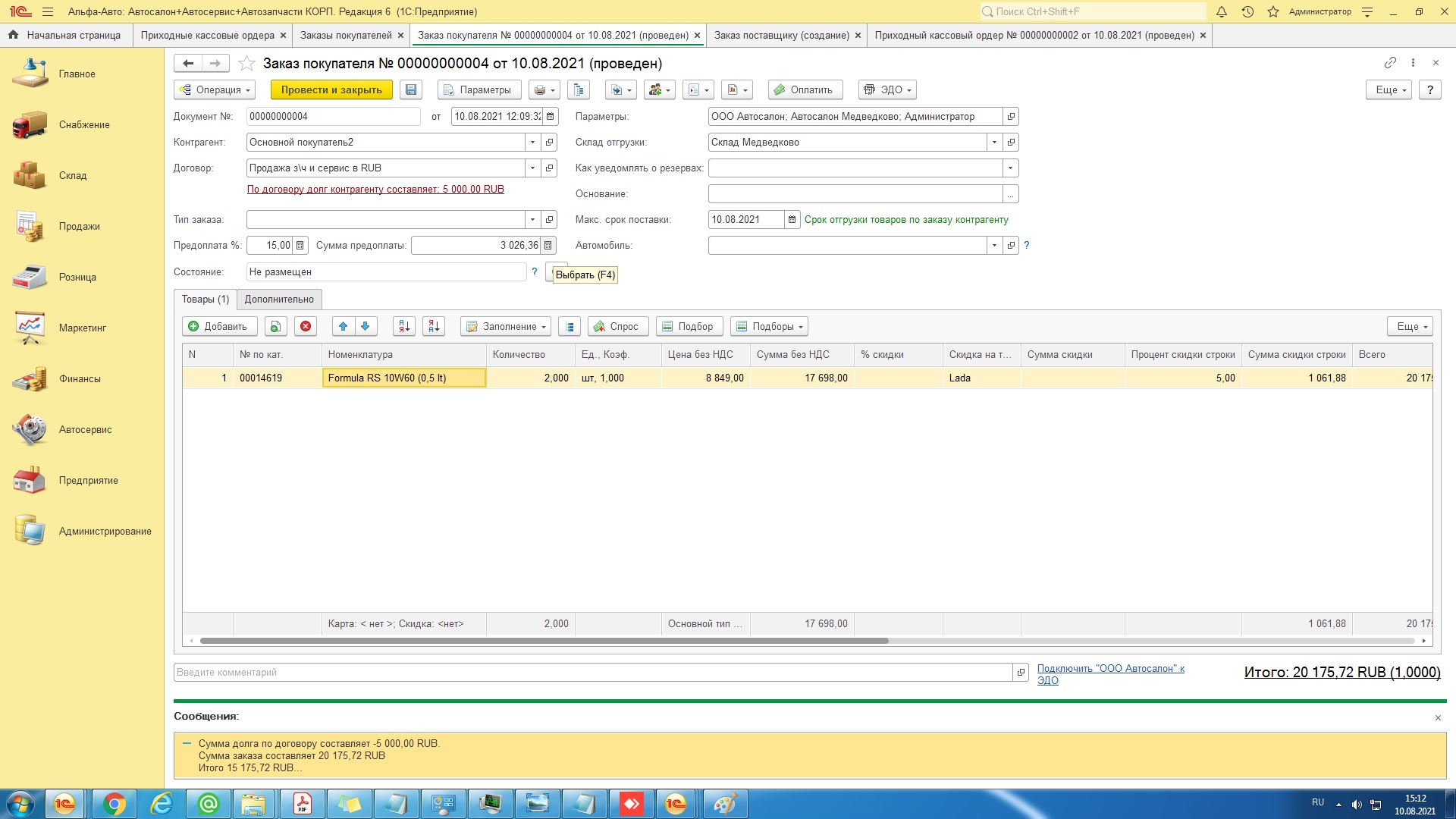

Хотя и Вывел сообщение при проведении заказа покупателя
Сумма долга по договору составляет -5 000,00 RUB.
Сумма заказа составляет 20 175,72 RUB
Итого 15 175,72 RUB
А максимальный кредит по договору 0.00 RUB
А заказ поставщику все равно не проводит
Виноградов Владимир Михайлович, покажите, пожалуйста, скриншоты документов и договора.
Отправляю

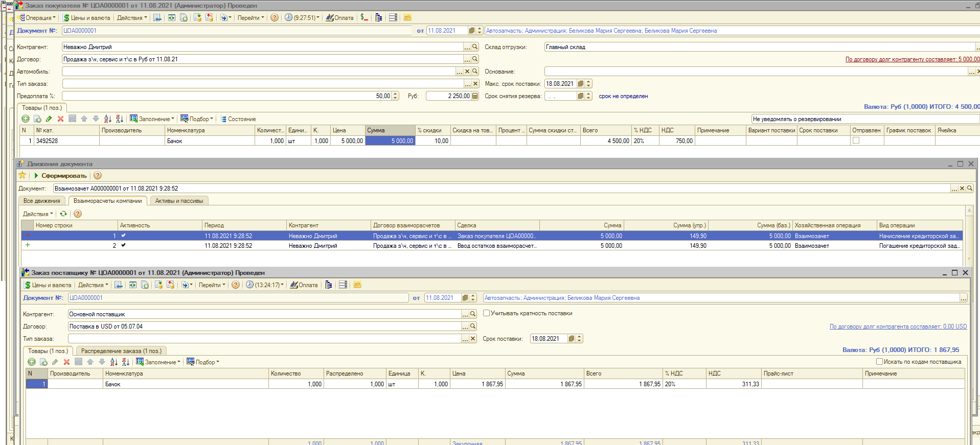

Ситуация такая.
1. Был сделан Ввод останков денежных средств
2. Оформили заказ покупателя. (где указали что есть предоплата примерно 1000 руб)
3. Сделали  взаимозачет, (покажите скрин взаиморасчеты компании как они легли)
4. После программа позволила оформить Заказ поставщику. (Проверяли?)

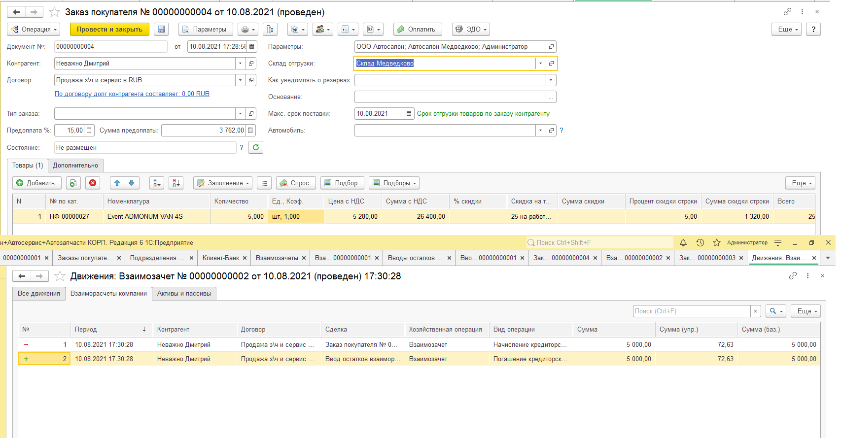

скрин в приложении

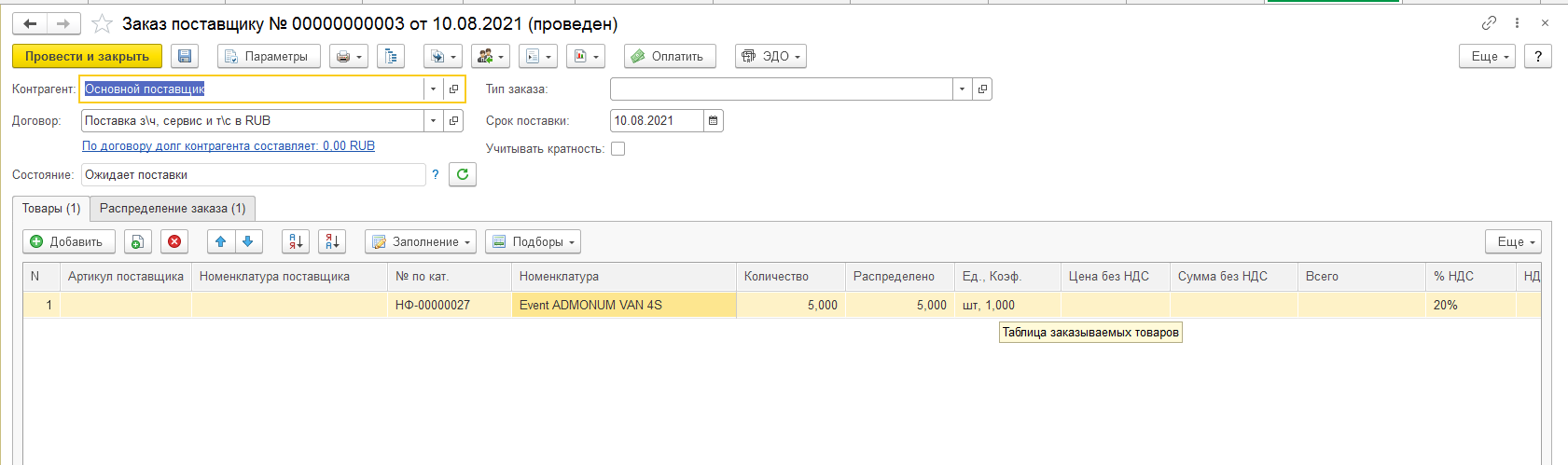

Дмитрий Неважно написал:
заказ поставщику провелся

я этого же и протестировала по Вашей просьбе
а вот в Альфа-Авто ред.5,1 подобная цепочка не работает.
