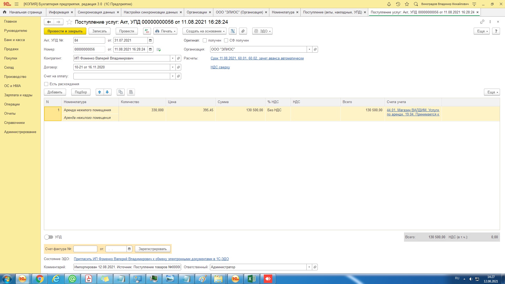

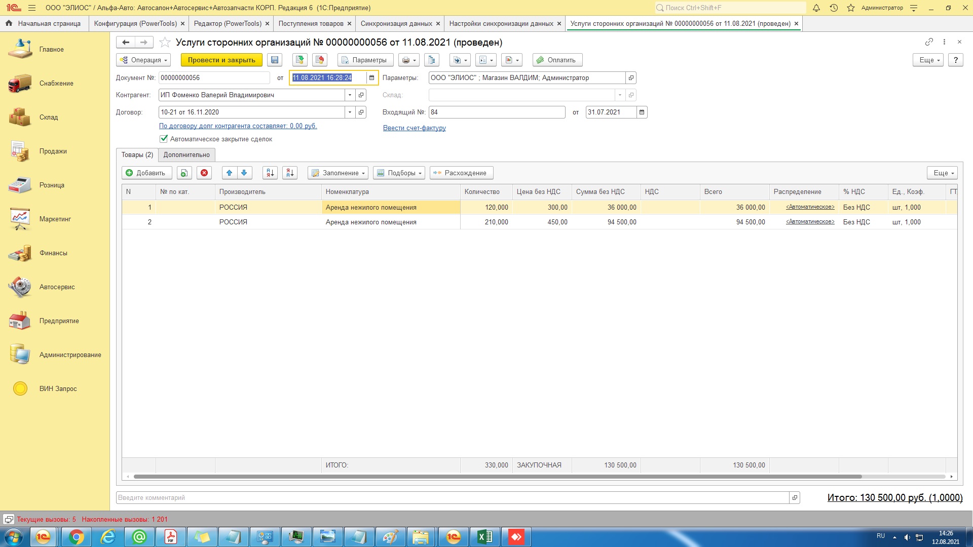

Почему при выгрузке услуг в БП программа объединяет две строки в одну  и счет учета вместо 44 ставит 41

Делается документ поступление с видом операции - "услуги сторонней организацией"

Это когда в документе две строки с одной услугой
Виноградов Владимир Михайлович, это логично,что две одинаковые строки объединяются в одну. т.к. чтобы провести подобный документ в Альфа-Авто Вы отключили проверку справочников и документов.
Раньше в бухгалтерии всегда двумя строками делали
Если бы надо было ввести одной строкой изначально бы так и вводили
Виноградов Владимир Михайлович написал:
в Бухгалтерии предприятия нет проверки на уникальность строк в заполняемых документах, но также при синхронизации нет указания переносить полностью табличную часть.
А нам как быть у нас и поступления товаров есть с одинаковыми позициями но с разной ценой
Виноградов Владимир Михайлович, поставлено пожелание разработчикам.
