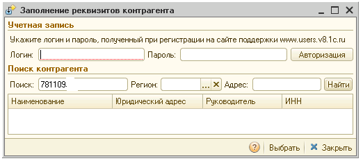

Я Вам так скажу когда пользуешься заполнением через Сервис данных, и тут же смотришь в бумажный вариант реквизитов, разные данные.
Вот поэтому и хотелось бы понять насколько на сайте свежие и правильные данные.
Когда владелец компании меняет адрес, то в БУХ 1С она подсвечивает что обратите внимания изменились реквизиты, хотелось бы чтобы у Альфы были такие же обмен данными с Сервисами данных

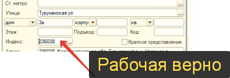

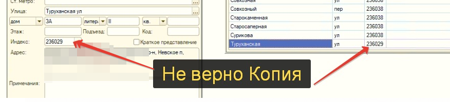

В рабочей базе все правильно, в копии загрузил проверил там не верно данные с  этого сайта.
