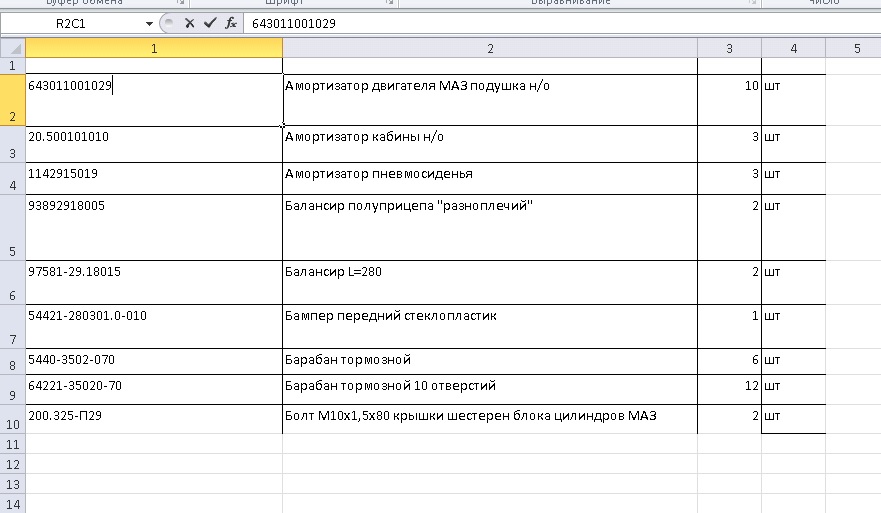

Есть необходимость загружать в табличную часть документа список номенклатуры от контрагента с артикулами.
Проблема в том, что у нас артикул может разделяться на группы символами "-" или ".", а клиент пришлет список с артикулами без всякого разделения или вообще с пробелами. АА при подгрузке документа ексель с такими артикулами не находит у нас их.
Вопрос, как указать "ключ" поиск на совпадение только по цифрам, не обращая внимание на другие символы.
Т.е. к примеру у нас артикул 1234-5678-90, а прислали артикул в списке заказа 1234567890,
ну и наоборот у нас одним массивом цифр забит, а клиент разбил на группы.

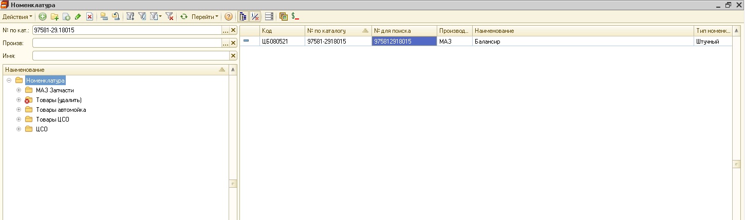

Алексей Токарев, проверьте, пожалуйста, колонку "№ для поиска" в справочнике "номенклатура", здесь как раз "очищенный" от дополнительных символов № по каталогу.

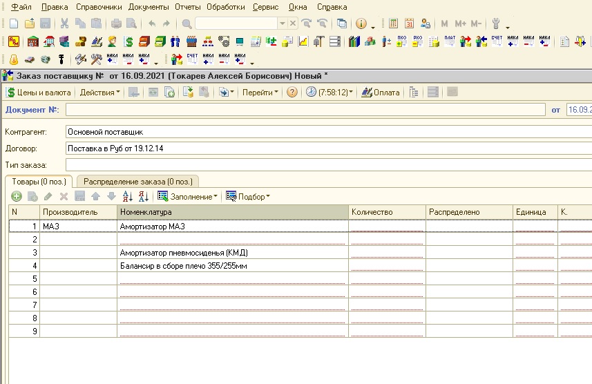

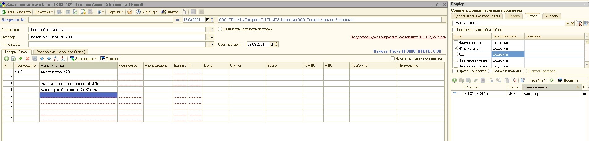

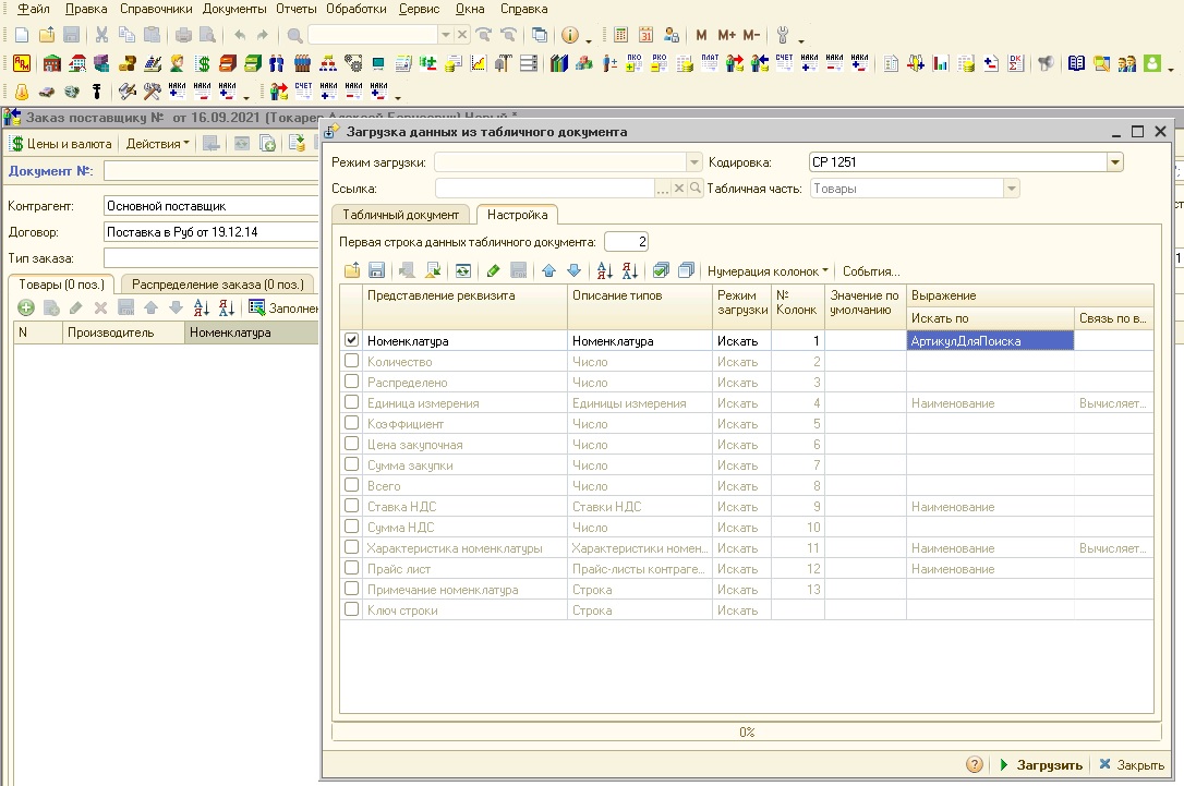

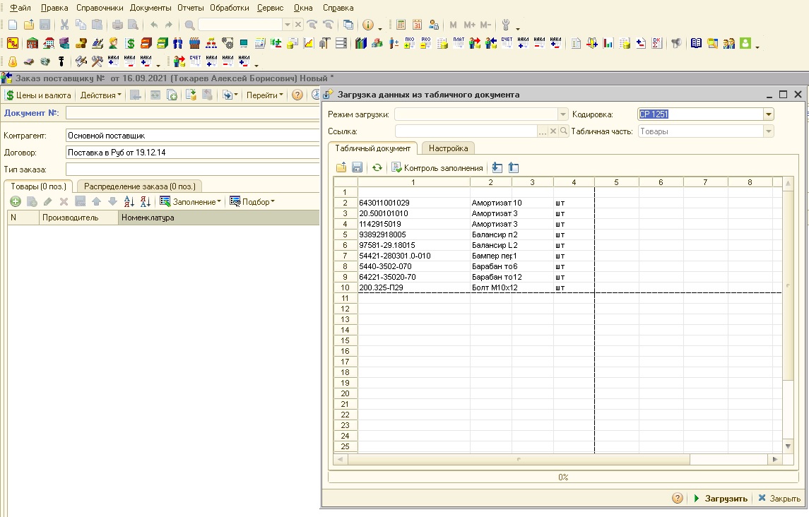

Произвел загрузку табличной части из файла (эксель) в документе "Заказ поставщику", указав в настройках загрузки в колонке номенклатура "№ для поиска".
Загружены не все позиции, хотя цифры загружаемых артикулов есть в артикулах номенклатуры базы данных. Отличаются они символами разделения между цифрами "-" или ".". При этом, если открыть подбор и скопировать туда загружаемый артикул, то 1С находит его среди номенклатуры, не обращая внимания на символы разделения (позиция в списке загружаемых №5).
Скриншоты в приложении.
Алексей Токарев, а Вы проверили справочник номенклатуры? у Вас "№ для поиска" очищен от дополнительных символов?
Не нашел в карточке номенклатуры поле "№ для поиска" или это "№ по каталогу".
Не совсем понял, что означает "очищен", т.е. в поле "№ по каталогу", должен быть артикул очищенный от других символов?
Тогда почему в подборе это не имеет значения и находит независимо от того, очищенный артикул в номенклатуре или нет?
Я думал, что логика механизма поиска по артикулу одна в конфигурации.
нужно включить в справочнике "номенклатура" через настройку списка.
Включил, нашел. В этом поле только цифры.
Но как это мне поможет при загрузке в табличную часть документа из файла (эксель). Там указываю поиск по "№ по каталогу (для поиска)" и 1С совпадений не находит.

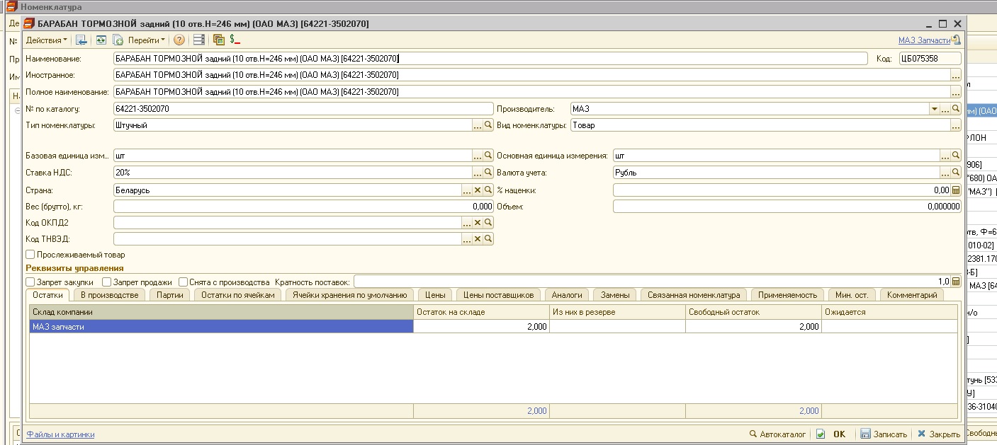

В справочнике номенклатура забивают этот же артикул и карточка находится, не обращая внимания не несовпадение по нецифровым символам.
Скриншот в приложении.

Добрый день. В правилах загрузки для поля номенклатура используйте следующий алгоритм:
Код
АртикулДляПоиска = Справочник.Номенклатура.ПреобразоватьВАртикулДляПоиска(ТекстЯчейки);
МассивНайденныхПозиций = Справочник.Номенклатура.НайтиНоменклатуру(АртикулДляПоиска,,,,, Истина);
Если МассивНайденныхПозиций.Количество() Тогда
   Результат = МассивНайденныхПозиций[0];
   Если МассивНайденныхПозиций.Количество() > 1 Тогда
      Сообщить("По артикулу " + ТекстЯчейки + " не найдено несколько позиций в номенклатуре");
   КонецЕсли;
Иначе
   Сообщить("По артикулу " + ТекстЯчейки + " не найдена номенклатура");
КонецЕсли;
Код
   КонецЕсли;
Иначе
КонецЕсли;
Добрый день. Попробовал использовать данный запрос через "вычислять" номенклатуру. 1С ругнулась ошибкой.
"Ошибка компиляции при вычислении выражения или выполнении фрагмента кода: {(1,20)}: Переменная не определена (Справочник)"
соответственно не нашла ни одной позиции.
Вместо "Справочник.Номенклатура" должно быть "Справочники.Номенклатура"
Большое спасибо всем, кто помогал! Проблема решена.
