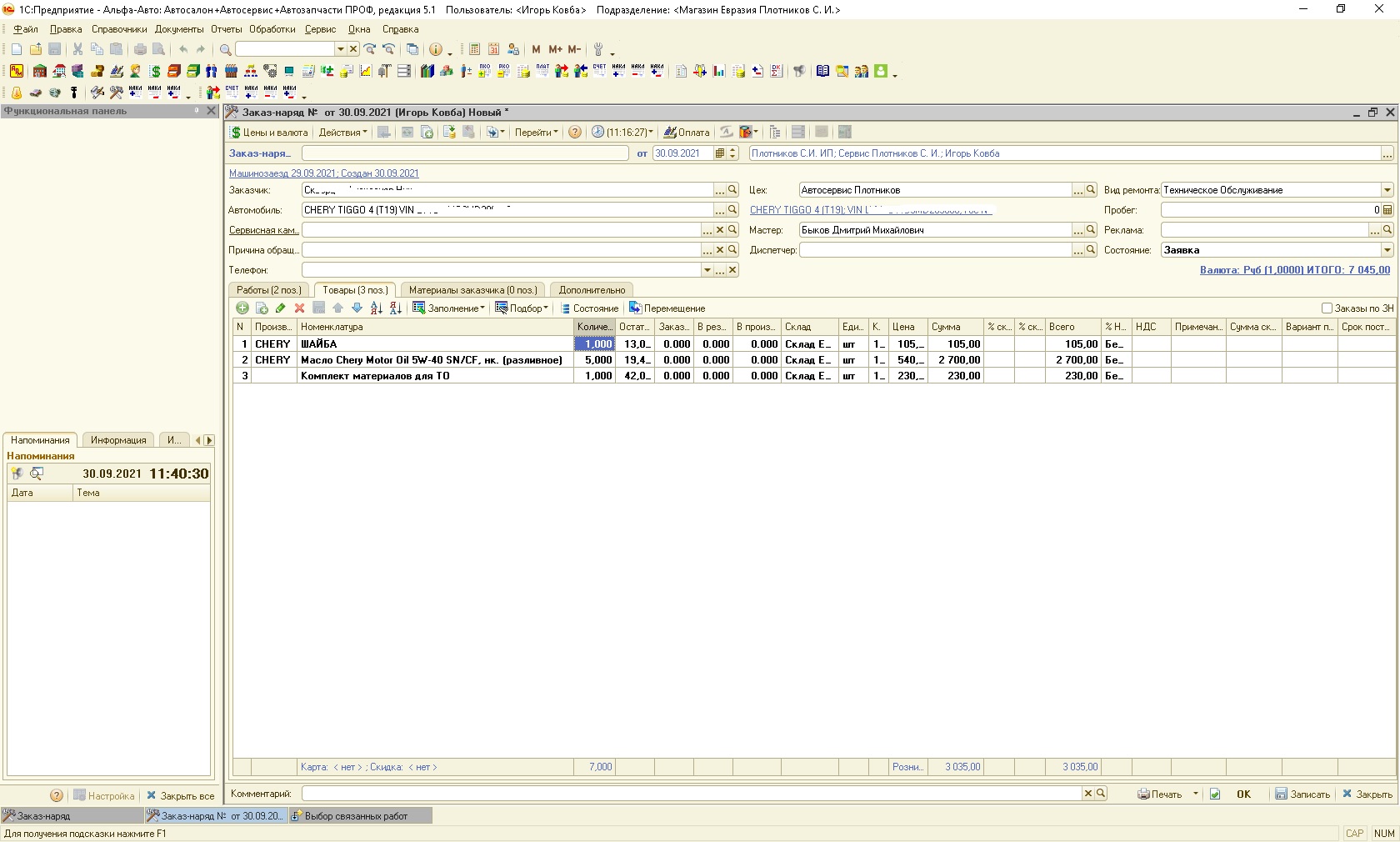

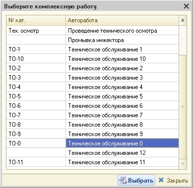

Шаг 1: Создаём документ Заказ-наряд, в работах выбираем допустим "Техническое обслуживание-0" (рис.1)

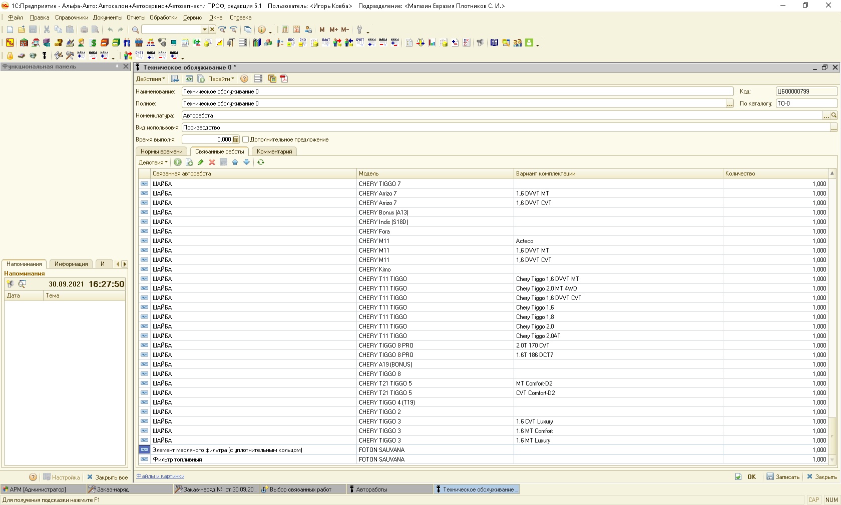

Шаг 2: Нажимаем "Заполнение" - "Связанные работы". Выбираем комплексную работу ТО-0 (рис.2)

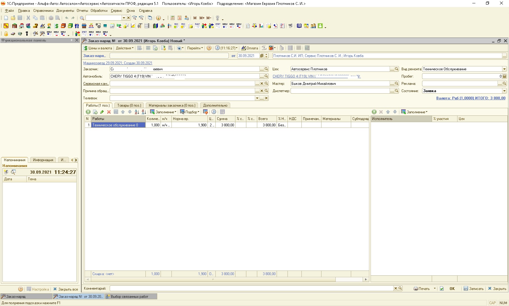

Шаг 3: Выходит окошко выбора связанных работ(рис.3), ничего не меняем, оставляем всё как есть, обращаем внимание, что выделенное красным поле пустое.

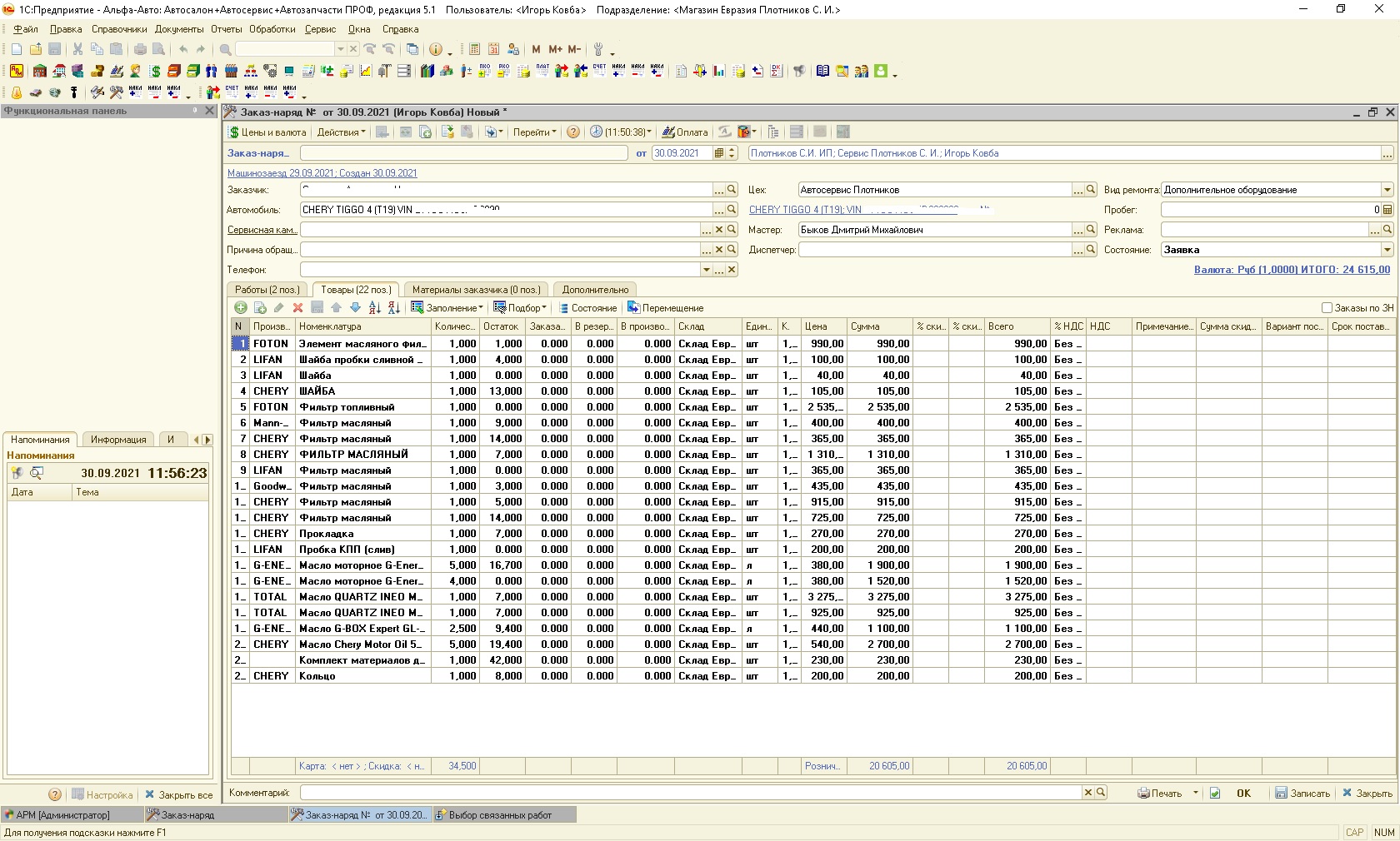

Просто нажимаем "Выбор", затем выбираем исполнителя работ и на закладке "Товары", видим, что табличная часть заполнилась товарами, соответствующими этому автомобилю и виду работ(рис.4).
Всё правильно.

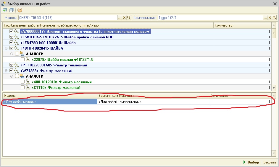

Выполняем все те же самые шаги, с тем же автомобилем и видом работ, но на шаге 3 видим несколько другую картинку (рис.5)

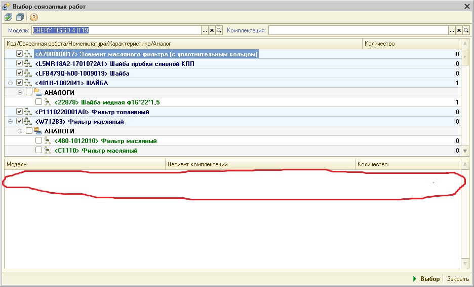

Нажимаем "Выбор", и на закладке Товары видим, что туда набилось много лишнего, даже не понять по какому алгоритму(рис.6).
Почему так произошло...? Это проблема со справочником номенклатуры, видов работ, или ещё с чем...? И как решить эту проблему...?

в заказ-наряд добавляются товары у которых стоит флажок.
Из рисунка 3 видно, что флажок стоит на всех позициях и до обновления, но не нужные позициии в Товары не попадают при этом
У некоторых товаров после обновления появились эти пометки(выделено красным на рис.5) "Для любой модели", "Для любой комплектации". Откуда это взялось и в какой справочник смотреть, непонятно.

это указано в карточке автоработы на закладке "связанные работы"

Ну например, на рис.6 видим первой строчкой Элемент масляного фильтра (с уплотнительным кольцом). Откуда он тут взялся? У нас в заказ-наряде указана модель автомобиля CHERY TIGGO 4 (T19)
Идём в справочник Автоработы, открываем Техническое обслуживание-0, Связанные работы
и видим(рис.7), что Элемент масляного фильтра (с уплотнительным кольцом) предназначен для модели FOTON SAUVANA, а не для CHERY TIGGO 4 (T19)
Игорь Ковба, выше Вы показываете скриншот, где указано, что товар Элемент масляного фильтра (с уплотнительным кольцом) является связанным товаром для любой модели. Уточните, пожалуйста, у Вас типовая конфигурация?
Да, типовая
