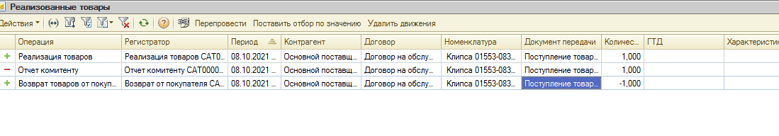

Реализовали принятый на комиссию товар. Затем ввели отчет комитету. А затем вернули товар от покупателя. Получили следующие движения.
Разве это правильно?

Мне не нужна техподдержка. Я уже исправил как посчитал нужным. Просто решил поделиться потенциальной проблемой.
Понятно что если будет дальнейшая продажа то проблема сама закроется, но если будет возврат поставщику тогда такой минус так и останется в регистре.
Попробую описать проблему.
При реализации комиссионного товара реализация делает плюс по регистру реализованные товары для того что бы на основе этих данных заполнить отчет комитенту.
Отчет коминтенту соответственно делает минус. Но потом приходит возврат товара от покупателя который сторнирует движение при реализации. Таким образов в регистре остается -1 по данному товару.
