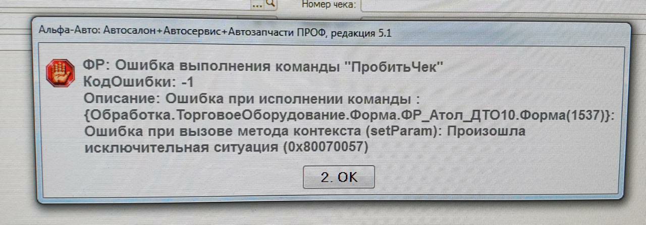

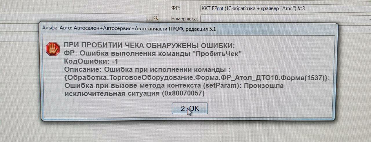

Ошибка при выполнении команды пробить чек, код ошибки -1
При попытке пробить чек появляется ошибка (ошибка при выполнении команды пробить чек, код ошибки -1).
Ошибка только для одного контрагента, для всех других чеки пробиваются исправно.
Подскажите пожалуйста в чём может быть проблема?

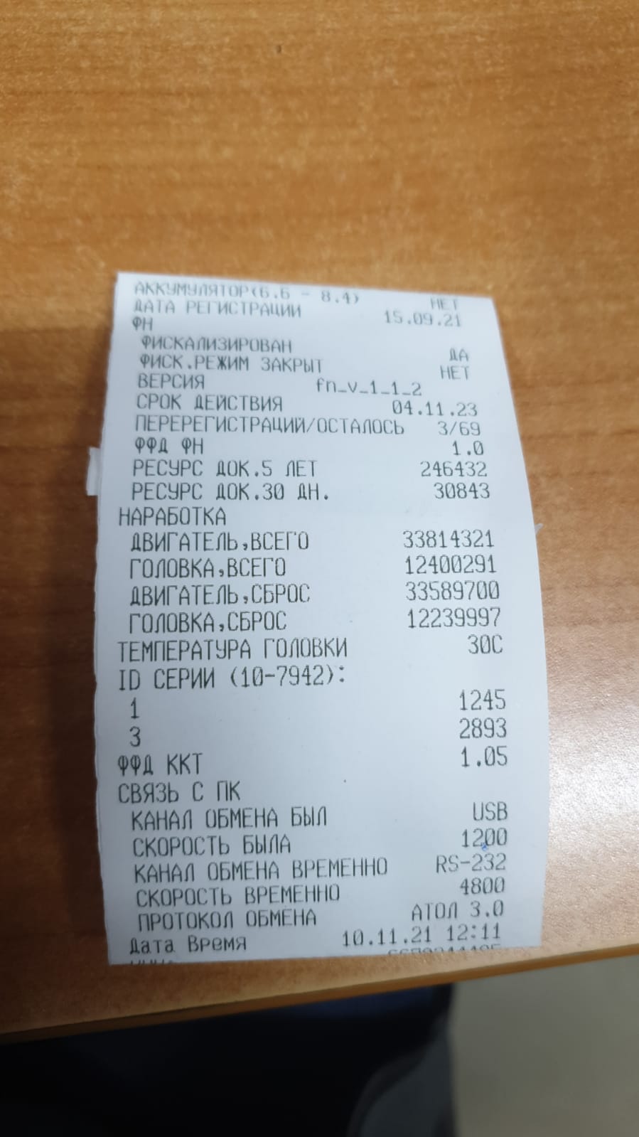

версия прошивки определяется в отчете, формируемом из фискального регистратора.
покажите, пожалуйста, фото технического чека.
Фото ниже
Роман Макаров, Вам нужно обновить прошивку фискального регистратора до 5,8,14.

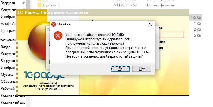

Роман, обновите релиз Альфа-Авто до 5,1,30,09 и драйвер до 10,9,0,5.
Светлана, доброе утро)
Конфигурацию обновил, а вот при обновлении драйвера выдает ошибку.
Хотя все пользователи отключены.
Ошибка
Роман, Вам же не нужны драйвера ключей защиты, у Вас ключ от программы Альфа-Авто работают корректно.
Всё, понял) Вы имеете ввиду драйвер Атола, не альфа авто.
Светлана, после обновления всё заработало) Огромное спасибо за помощь  :)
