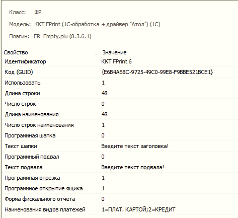

Вот скрин, в приложении
Евгений, судя по скрину, фискальный регистратор в Альфа-Авто подключен корректно. Рекомендуем провести настройку типов оплат в экземпляре оборудования по инструкции https://docs.google.com/document/d/1l_vB9Tkfo3kLCKDbDTLS_XYOUHFnUVha/edit?usp=sharing&ouid=1...
Здравствуйте, выполнил все в соответствии с инструкцией, не помогло. Вот скрин с драйвера ККТ этого ККМ - есть ощущение, что он на жтом уровне не понимает наличные, однако АА4 же нормально работает... Может быть что-то с FR_Empty.plu
Евгений, обратитесь на alfa@rarus.ru, подключимся удаленно и поможем настроить типы оплат в программе.
