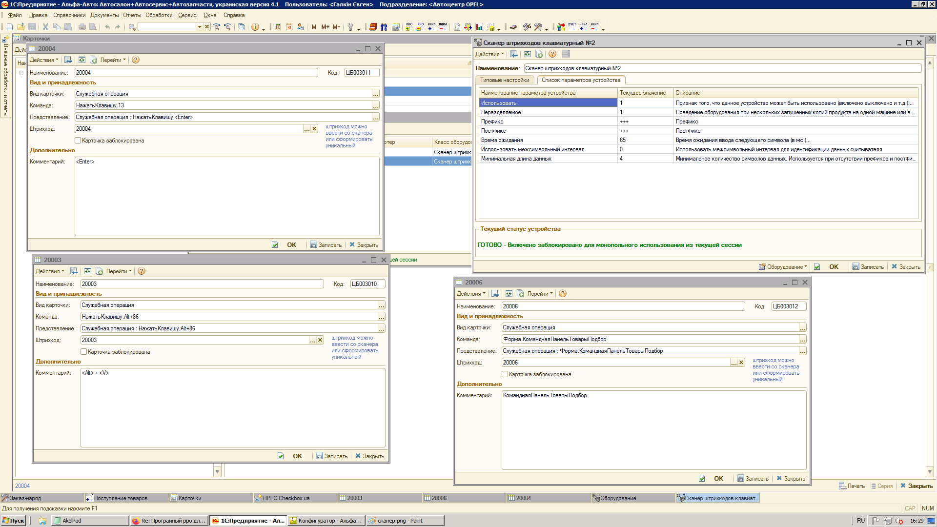

Альфа-Авто 4.1.
Понимаю, что уже 4-я версия снята с поддержки, но все же может кто то подскажет в чем дело или встречался с такой проблемой в Альфе 5.
Подключили сканер штрих кода, настроили. Работает добавление номенклатуры в документы, поиск документа в журнале, определяет дисконтные карты.
Но пытались создать карточки Служебный операций (нажатия клавиш и действия на форме) - не отрабатывает, ничего не происходит
В приложении принт-скрины.
Может есть какая то документация по ним? Может с альфы 5 версии?
Кто пользуется этим функционалом?
