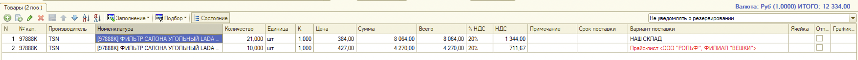

Возможно как то изменить проверку на уникальность номенклатуры в табличной части "Заказы покупателе", так как поступают от клиентов заказы с разным количеством, ценами и УСЛОВИЯМИ ПОСТАВКИ запчастей. В текущей версии уникальность проверяется только по колонкам Номенклатура, характеристики, единицы Измерения. Всвязи с этим не возможно добавить в заказ одинаковые позиции (см. скриншот) с разной ценой или разными условиями поставки. Есть варианты решения данной проблемы?

Александр, добрый день, отключить контроль уникальности строк номенклатуры можно только по всей базе: право "Проверка заполнения справочников и документов" (№10007).
