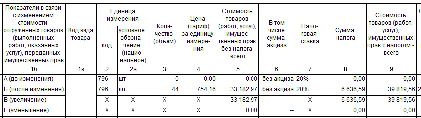

Выявилась не доработка.
Сформировали УКД на основании документа Реализации товаров.
В документе 15 строк, из них откорректировали 2 строки, а на печать выводятся все строки. Хотя должны выводиться 2 корректируемые строки.

Сформировали Документ УКД (с видом операции Корректировка по согласованию сторон), на основании документа Реализации товаров.
В табличной части документа УКД 15 строк, из них откорректировали 2 строки (поставили количество товара ноль).
Нажимаем на печать УКД и в макет для печати выводятся все 15 строк . Хотя должны выводиться только 2 корректируемые строки.
Для примера если формировать в БП 3.0 УКД, то все норм, выводятся две строки.
Влад, поставлено требование 8810, будет исправлено в будущих релизах Альфа-Авто.
а еще в УКД получается какая-то каша
количество, цены и суммы позиции, которая не подвергалась корректировке..
не на всех позициях, а как попало.
часть нормально, часть криво..
