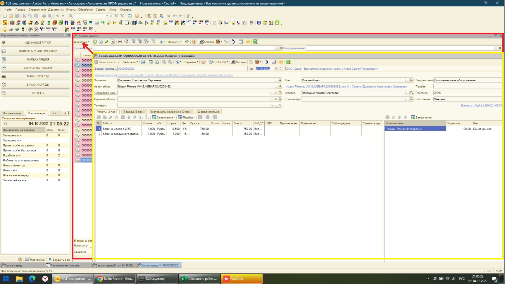

Здравствуйте, скажите пожалуйста, клиент хочет чтобы при открытии новых "вкладок" форма разворачивалась на всю свободную область, сейчас она отрывается со смещением вправо, наблюдается при выборе и открытии заказ-нарядов.
Дмитрий, добрый день. Сервис - Настройка параметров - Прочие - Восстанавливать размеры форм - значение "нет".
Спасибо, вроде помогло)

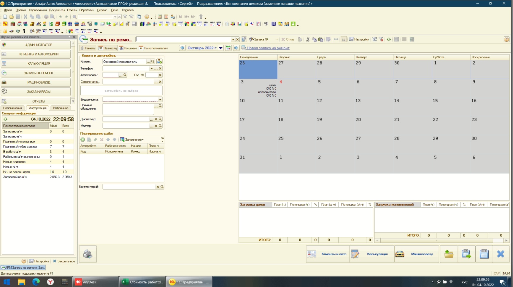

Заказ-наряды стали открываться хорошо, а вот запись на ремонт - криво, левая часть формы "клиент и автомобиль" сжата.
Дмитрий, попробуйте восстановить положение окна.
Помогло, но после закрытия и открытия АРМ "запись на ремонт" - то же самое(

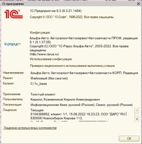

Дмитрий, уточните, пожалуйста, релиз конфигурации Альфа-Авто и платформу 1С.
Платформа 8.3.21.1484
Релиз последний 5.3.37.05
Дмитрий, релиза 5.3.37.05 не существует, проверьте, пожалуйста, информацию.
Прошу прощения Светлана, указал неверную версию.
Дмитрий, релиз 5,1,37,05 заявлен для работы на платформе 8,3,20,1789. Используемая Вами версия платформы 1С нами не заявлена для работы.
Установил необходимую ТП. Пока проблема не возникала, продолжаю наблюдение.
