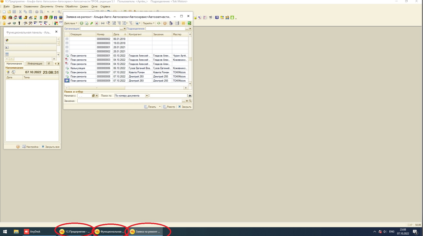

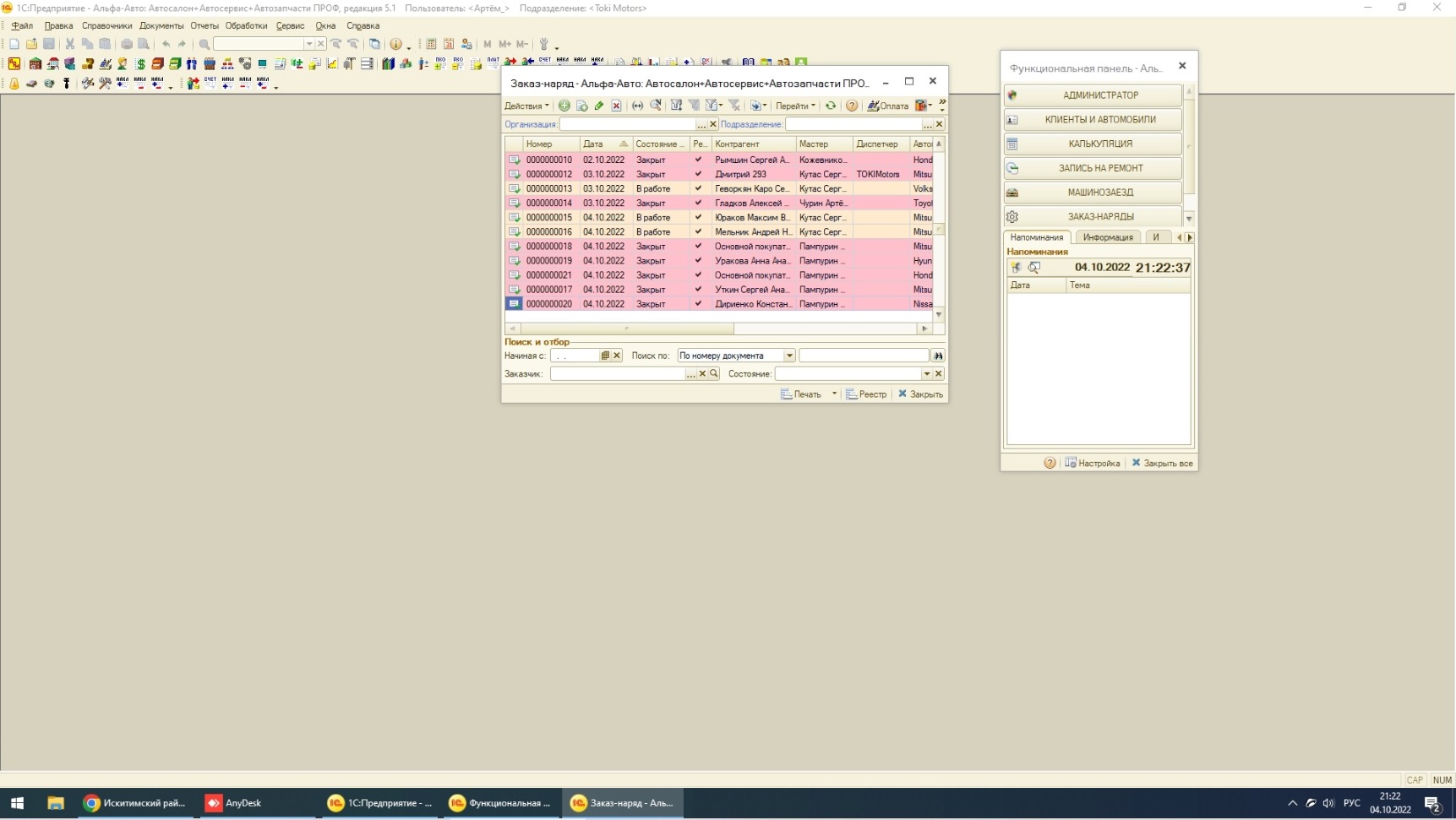

Здравствуйте, после запуска все формы открываются не внутри 1С, а как отдельное приложение, с соответствующей "плашкой" на панели задач.
Наблюдается в 40% запусков. В 60% при запуске программы  расположение и принадлежность дочерних окон не нарушена. Не могу выявить зависимость "кривого" открытия.

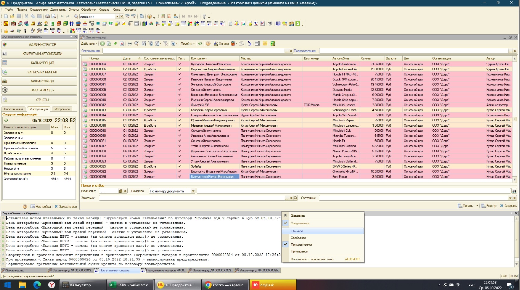

Дмитрий, добрый день. Вызовите служебные сообщения (Сервис - Служебные сообщения), затем на заголовок правой кнопкой мыши и выбрать флаг "прикрепленное", тогда флаг "свободное" уйдет.

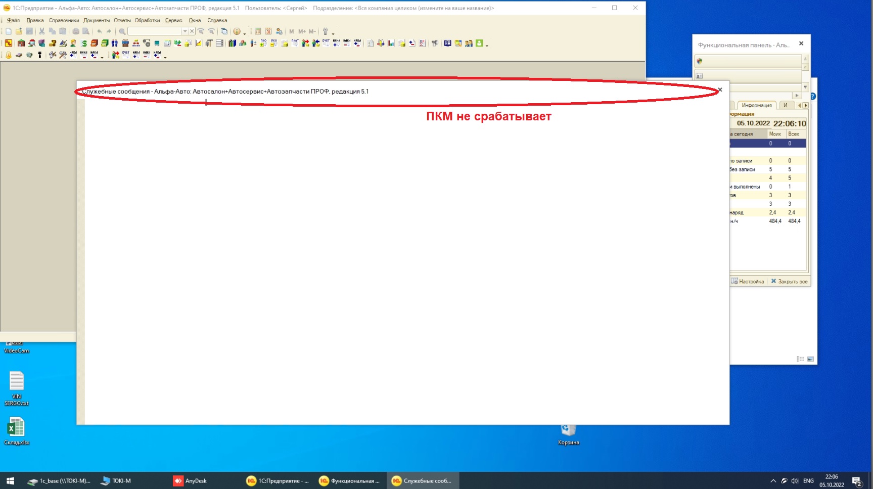

Светлана, получается так что это меню по правой кнопке мыши открывается только года 1С запускается в "нормальном режиме", если "разлетается" на отдельные окна то ПКМ не срабатывает на заголовке окна "служебные сообщения"
cовершенно верно
Не помогает. В тот момент когда 1с открывается "нормально", установил "прикреплённое". После перезагрузки снова дочерние окна открываются отдельно.

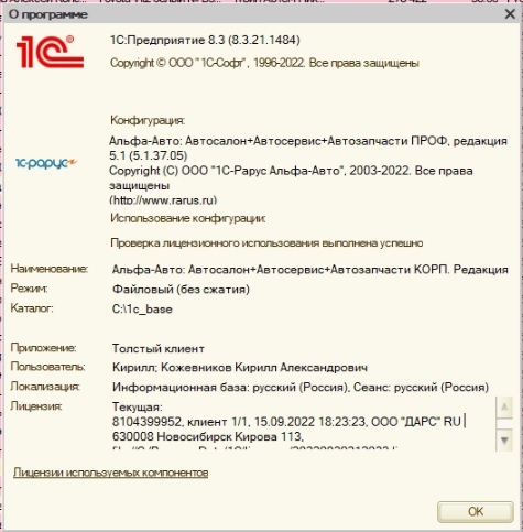

Дмитрий, уточните, пожалуйста. скриншот окна "о программе".
Скрин.
Попробуйте использовать рекомендуемую версию платформы 1С.
