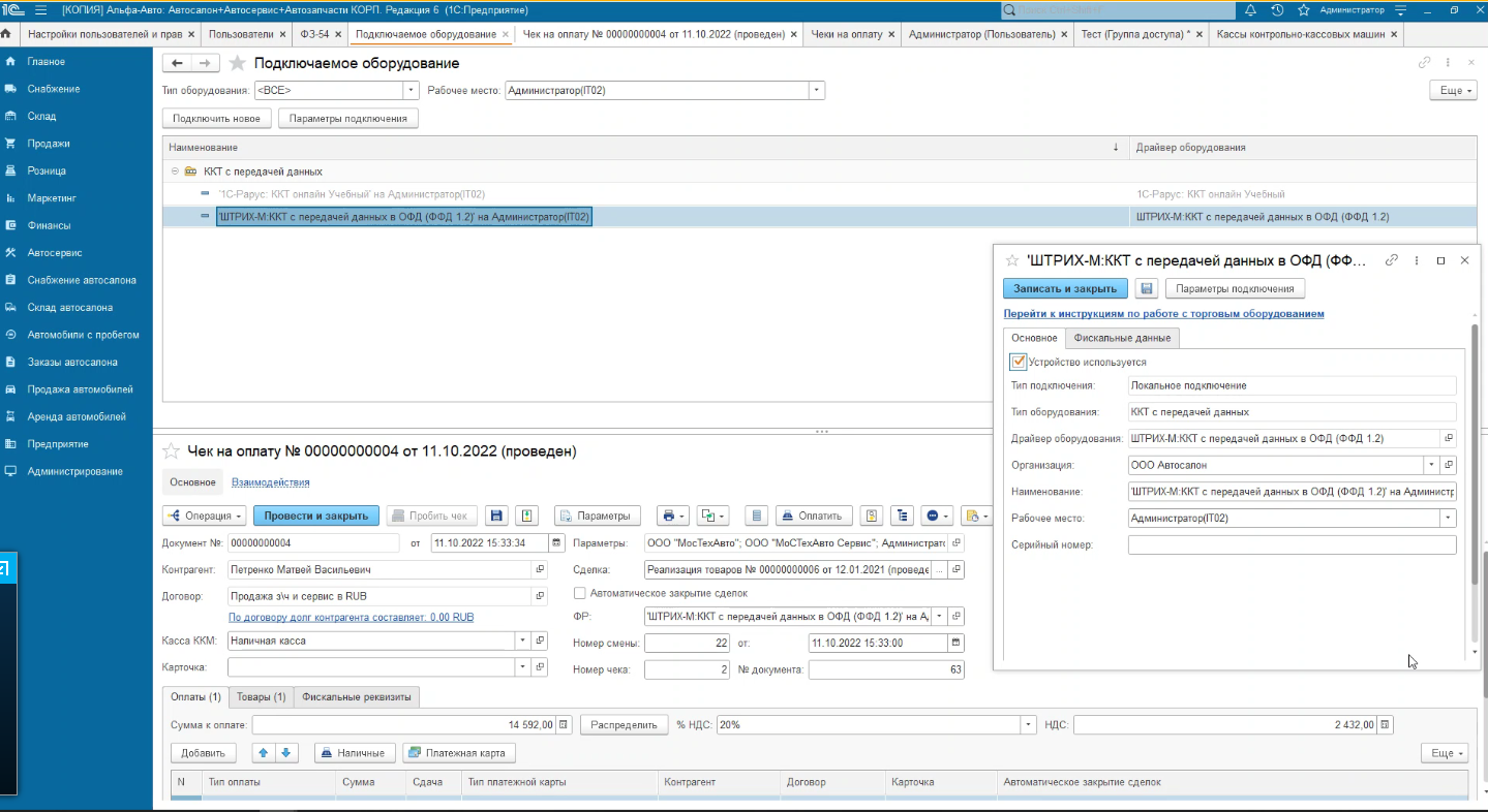

в АА ред 6 кассир пробил чек на кассу на ФР, который не принадлежит данной организации.
Чеки могут быть пробиты только на кассах принадлежащих ЮЛ, по которому создан документ.
Имеется ли автоматический запрет на использование ФР другого ЮЛ при пробитие чека?
Или возможно настройка?

1. Ограничение доступа по организации не подходит, так как сотрудник должен работать со всеми организациями
2. Ограничение по кассе компании не работает, чек все равно пробивается на другой ФР
есть еще какие-нибудь способы?
в демо- базе такая же проблема. ФР на одной организации зарегистрирован, пробить чек можем совершенно по другой организации.
