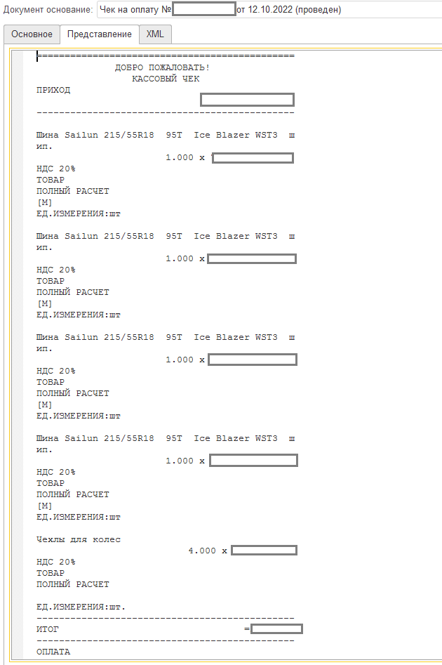

При пробитии чека из Альфа-Авто 6, обновленной до релиза 6.0.38.08 (основная конфигурация на поддержке без редактирования, расширения на момент проверки отключены), не печатается признак маркировки [M] ([M-]/[M+] также не печатается). При этом проверка КМ маркировки проходит успешно (если выполнять отдельно через команду Проверить КМ)

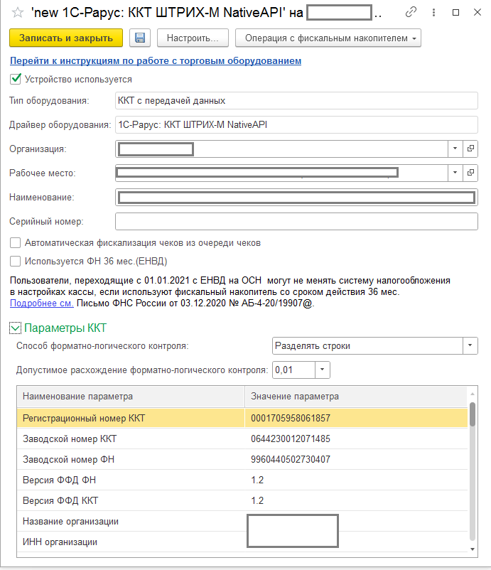

ККТ: Штрих-М РИТЕЙЛ-01ФМ
Версия ДТО: 5.17.911
Драйвер подключаемого оборудования в 1С: 1С-Рарус: ККТ ШТРИХ-М NativeAPI; Версия драйвера в архиве: 1.1.27.109; Версия компонента: 1.1.27.109/1.1.27.109 (Версия требований к разработке драйверов 3.4)
Драйвер 1С скачивался с форума, тема: https://rarus.ru/forum/forum7/topic14818/

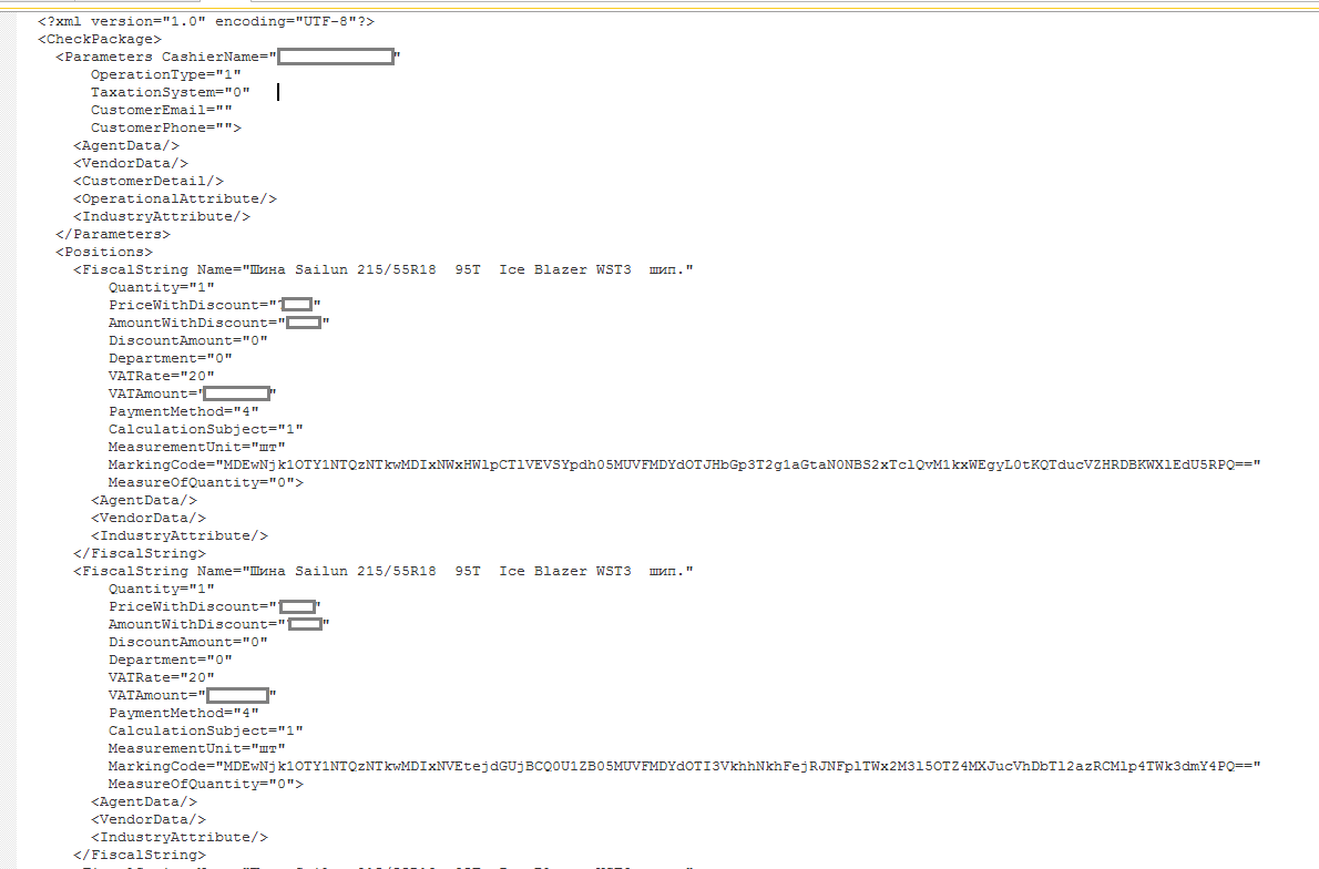

Примечательно то, что в регистре "Фискальные операции" XML-пакет чека имеет в себе КМ в формате base64, в представлении чека признак [М] также присутствует.

Вячеслав, добрый день, рекомендуем использовать актуальный драйвер фискального регистратора в конфигурации Альфа-Авто 6,0,38,08. Драйвер для релиза годовалой давности использовать не нужно.
