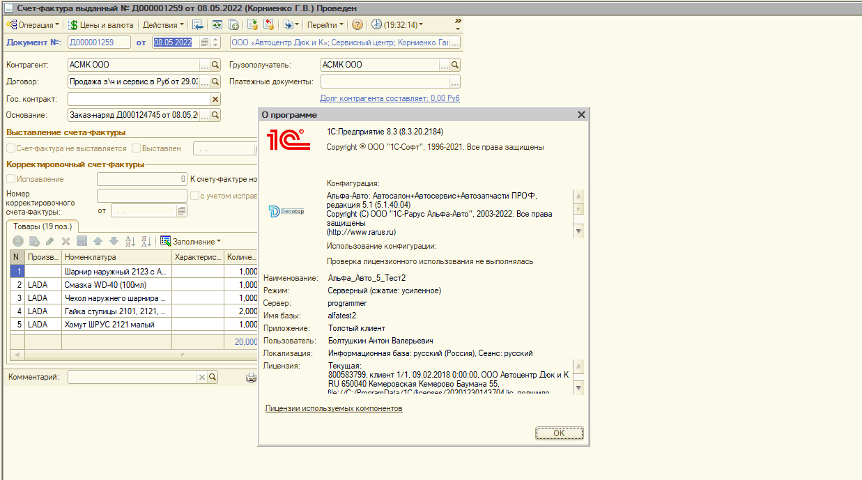

У меня тоже самое что выше в сообщении
Антон Болтушкин, Алексей Федулеев, покажите, пожалуйста, скриншоты из демо базы с указанием скрина окна "о программе".
Скрин во вложении

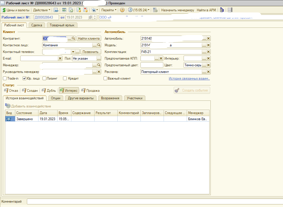

Хорошо, про скрин где документ "Рабочий лист" забыли, но выше где счет фактура выданный - это типовой документ без изменений

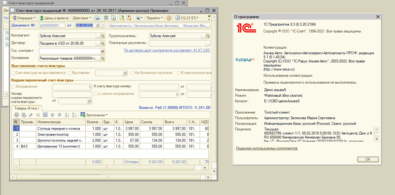

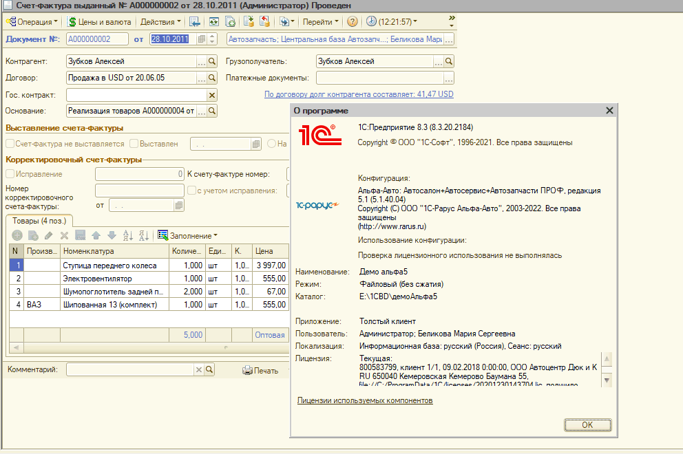

Демо база.... все тоже самое и даже больше
Антон Болтушкин, , а настройка восстановления положения окна в каком значении?
НЕТ
