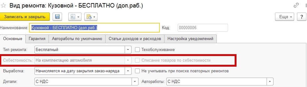

для этого используется бесплатный вид ремонта

Подскажите, при создании вида ремонта Беслпатный у меня почему-то недоступны для изменений данные Себестоимость (указано на комплектацию) и нельзя отметить списание товара по себестоимости.
Так и должно быть?
Сергей, добрый день.
В Вашей конфигурации "Автосервис + Автозапчасти" себестоимость всегда будет на комплектацию.
И в бесплатном виде ремонта товары всегда списываются по себестоимости.
