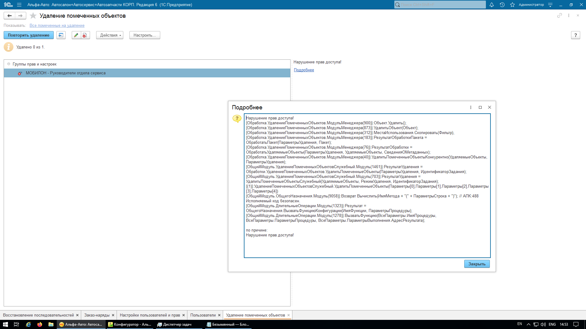

Под правами администратора нельзя пометить на удаление элемент нового справочника "Группы прав и настроек"
Данил, правой кнопкой мыши на удаляемый объект нажмите.
Точнее пометить на удаление можно, а вот обработкой "Удаление помеченных объектов" удалить уже не получается - выводится ошибка
Нарушение прав доступа!
{Обработка.УдалениеПомеченныхОбъектов.МодульМенеджера(900)}:Объект.Удалить();
{Обработка.УдалениеПомеченныхОбъектов.МодульМенеджера(873)}:УдалитьОбъект(Объект);
{Обработка.УдалениеПомеченныхОбъектов.МодульМенеджера(312)}:МестаИспользования.Скопировать(Фильтр),
{Обработка.УдалениеПомеченныхОбъектов.МодульМенеджера(183)}:РезультатОбработкиПакета = ОбработатьПакет(ПараметрыУдаления, Пакет);
{Обработка.УдалениеПомеченныхОбъектов.МодульМенеджера(76)}:РезультатОбработки = ОбработатьУдаляемыеОбъекты(ПараметрыУдаления, УдаляемыеОбъекты, СведенияОМетаданных);
{Обработка.УдалениеПомеченныхОбъектов.МодульМенеджера(40)}:УдалитьПомеченныеОбъектыКонкурентно(УдаляемыеОбъекты, ПараметрыУдаления);
{ОбщийМодуль.УдалениеПомеченныхОбъектовСлужебный.Модуль(1461)}:РезультатУдаления = Обработки.УдалениеПомеченныхОбъектов.УдалитьПомеченныеОбъекты(ПараметрыУдаления, ИдентификаторЗадания);
{ОбщийМодуль.УдалениеПомеченныхОбъектовСлужебный.Модуль(703)}:РезультатУдаления = УдалитьПомеченныеОбъектыСлужебный(УдаляемыеОбъекты, РежимУдаления, ИдентификаторЗадания);
{(1)}:УдалениеПомеченныхОбъектовСлужебный.УдалитьПомеченныеОбъекты(Параметры[0],Параметры[1],Параметры[2],Параметры[3],Параметры[4])
{ОбщийМодуль.ОбщегоНазначения.Модуль(9058)}:Возврат Вычислить(ИмяМетода + "(" + ПараметрыСтрока + ")"); // АПК:488 Исполняемый код безопасен.
{ОбщийМодуль.ДлительныеОперации.Модуль(1323)}:Результат = ОбщегоНазначения.ВызватьФункциюКонфигурации(ИмяФункции, ПараметрыПроцедуры);
{ОбщийМодуль.ДлительныеОперации.Модуль(1278)}:ВызватьФункцию(ВсеПараметры.ИмяПроцедуры, ВсеПараметры.ПараметрыПроцедуры, ВсеПараметры.ПараметрыВыполнения.АдресРезультата);
по причине:

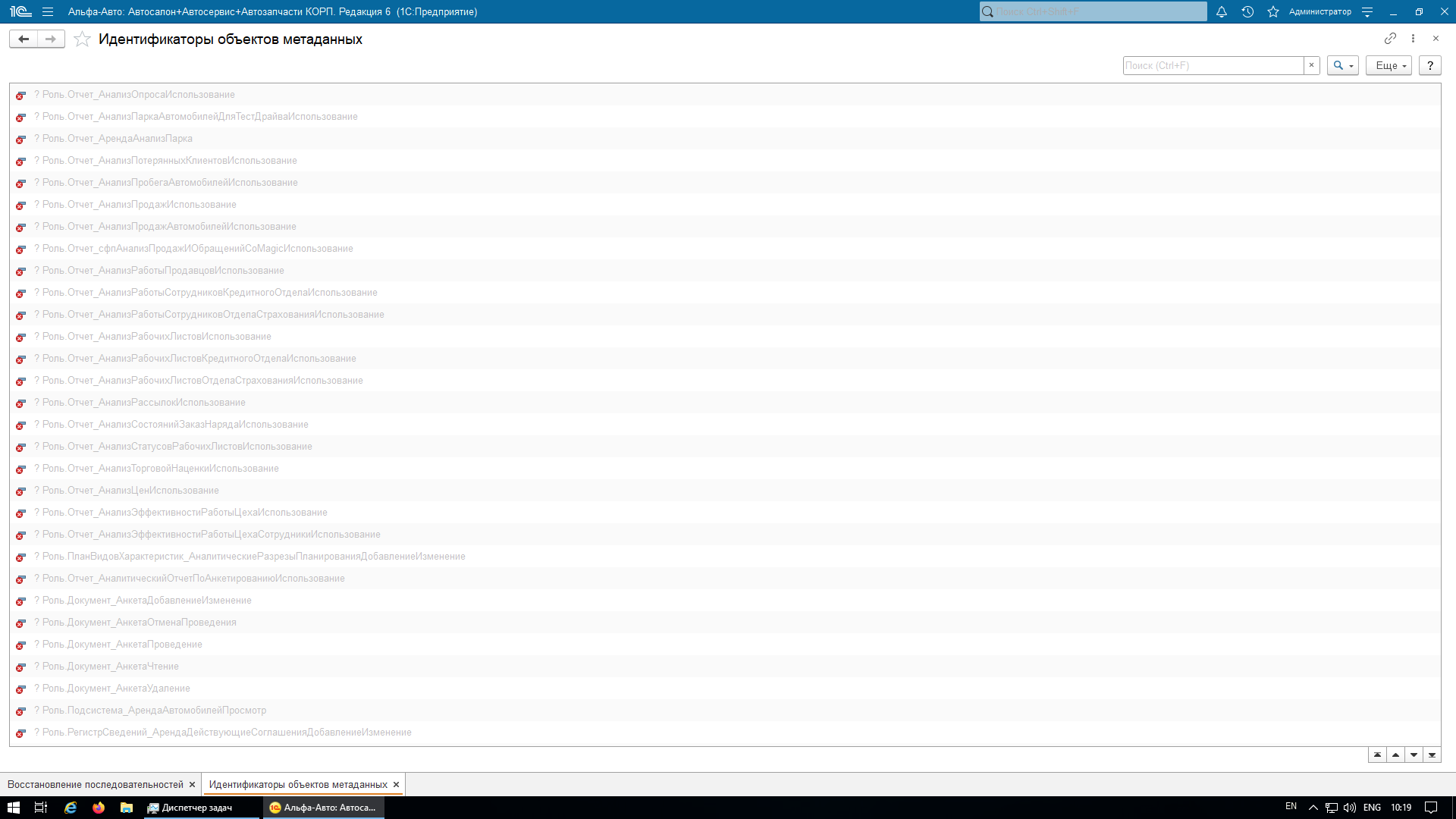

Доброе утро.
Как удалить помеченные на удаление элементы справочника "Идентификаторы объектов метаданных" (у таких элементов первым символом наименования является символ вопроса "?" - см. скриншот) ? Обработка "Удаление помеченных объектов" их не видит
