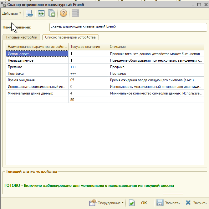

Добрый день, коллеги немного дизинформировали, ошибки нет, происходит следующее
Сканеры начинают периодически не подбирать товар по шк, а вставлять +++ШК+++ туда, где стоит курсор в АА
Роман Рабчевский, как запрограммирован сканер, и как он подключен в Альфа-Авто?
Читатель
Запрограммирован с префиксами +++ и постфиксами +++, подключены как клавиатурный сканер, пользователи работают на терминальном сервере
Роман Рабчевский, в Альфа-Авто в настройках сканера указаны данные префикс и постфикс? Покажите, пожалуйста, скриншоты настроек и проблемы
Читатель
Проблему запишу завтра видео, настройки вот
