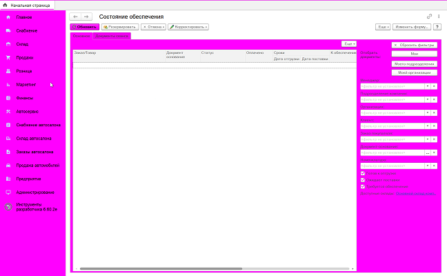

Коллеги, есть проблема у клиента,
Конфигурация Альфа-Авто: Автосалон+Автосервис+Автозапчасти КОРП. Редакция 6 (6.1.02.11)
Платформа 1С:Предприятие 8.3 (8.3.22.1750)
Запуск с тонкого клиента выглядит так
С толстого клиента все ок =)
Есть подозрение на проблему в платформе, которая длительно обсуждается на форуме:

Элемент стиля "ЦветОсновнойПанелиФормы" меняет цвет. В конфигурации он: 248, 248, 248, а в расширении самопроизвольно меняется на 255, 0, 255.

Все таки нет, кажется мяч на вашей стороне - другой клиент, альфа 6.1 - добавляешь в расширение форму - результат ниже
Проблема на стороне платформы.

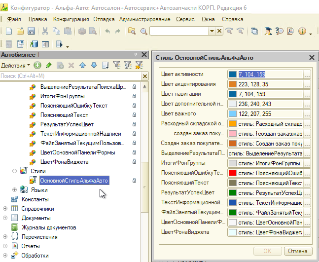

При этом дали рекомендации, которые НАМ помогли:
1. Проблема возникает, если для конфигурации определен свой собственный "Основной стиль", а не "желтые формы" по умолчанию.
2. Если основной стиль определен, то заимствуем его в расширение и в настройках вместо "элементов стиля" задаем их значение цвета (в нашем случае было достаточно указать цвета для "Цвета активности", "Цвета акцентирования", "Цвета навигации", "Цвета дополнительной навигации" и "Цвета важного".
После этого проблема "розовой пантеры" ушла.
