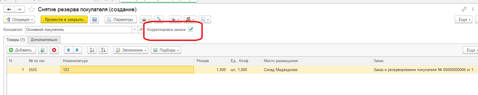

Илья Замятин, в документе "снятие резерва покупателя" нужно поставить флаг "корректировка заказа", тогда вместе со снятием резерва откорректируется сам заказ.
Светлана, попробуйте сами создать то о чем я пишу.
Галочка ставиться сама автоматом, если создавать заказ покупателя с хоз операцией "Резервирование..."

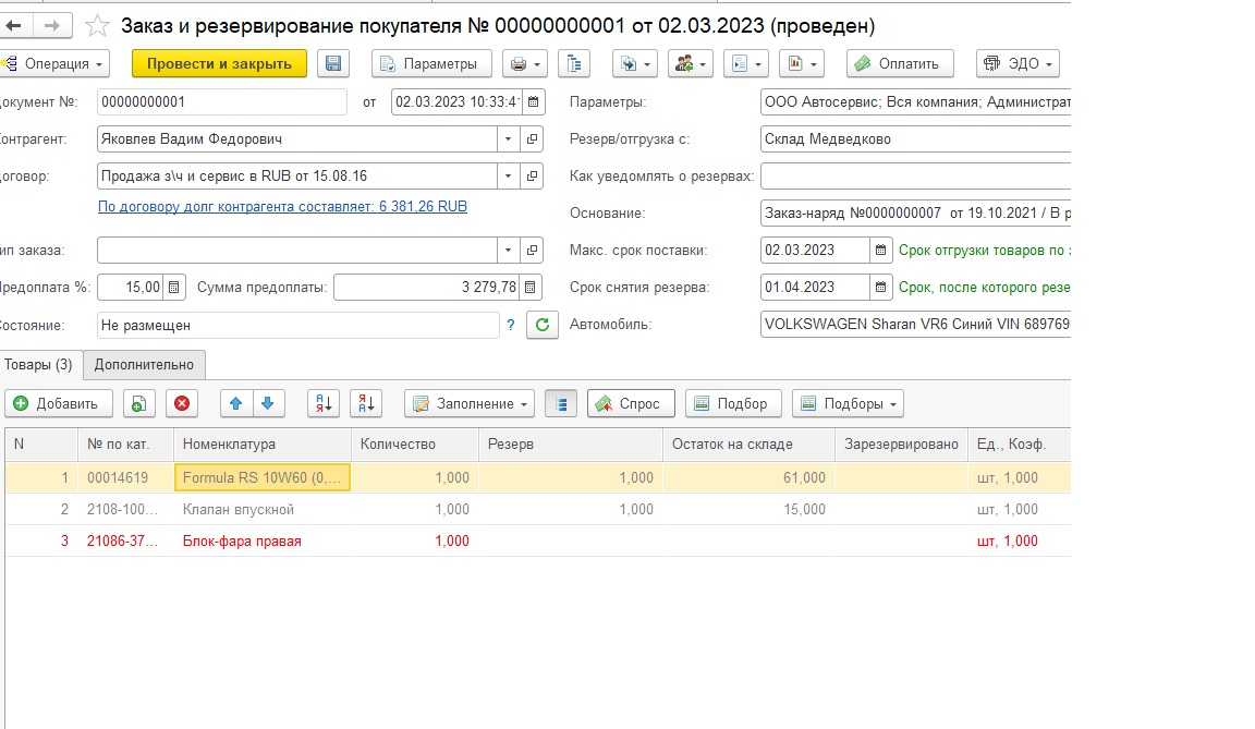

Я же веду речь о хоз операции "заказ и резервирование". Если создать этот документ на основании з/н то корректировка товаров, которые не в резерве, не производится при нажатии кнопки  "Отмена всех резервов и заказов" !

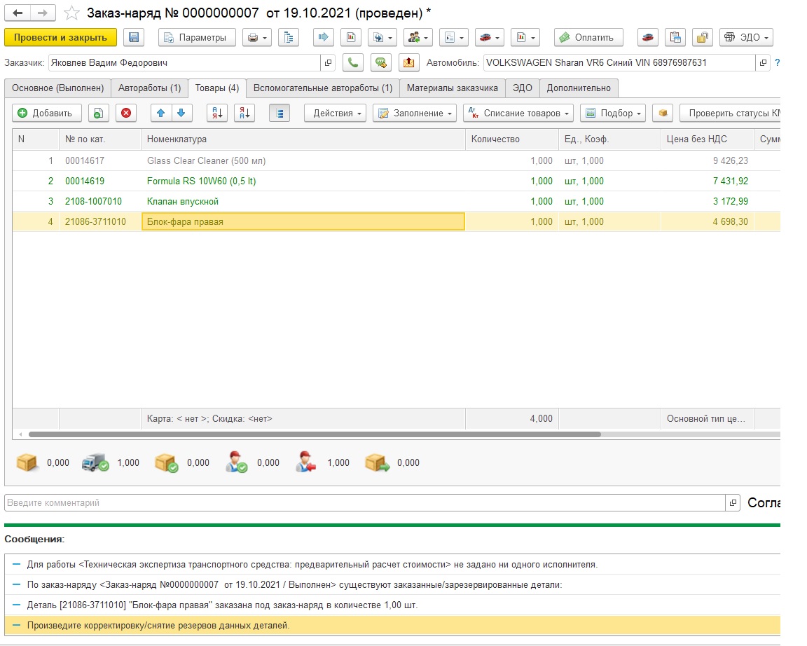

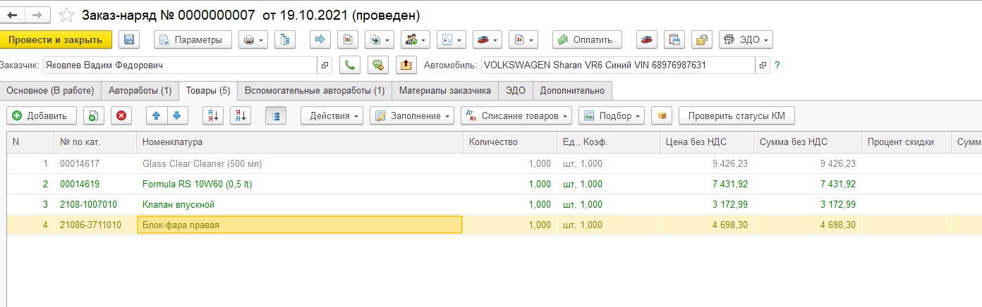

Есть ЗН, в нем указан товар, на его основании создаем "заказ и резервирование", резервируем товар, затем удаляем товар из ТЧ ЗН, переводим ЗН в состояние "выполнен", получаем сообщение "Произведите корректировку/снятие резервов данных деталей.", возвращаем ЗН в состояние "в работе", нажимаем на кнопку "действие - отмена всех заказов и резервов". открывается документ "снятие резерва покупателя", в котором ставим флаг "корректировка заказа", проводим документ. После чего переводим ЗН в состояние выполнен без каких-либо ошибок.
Товара нет на складе! Нет никакого резерва !

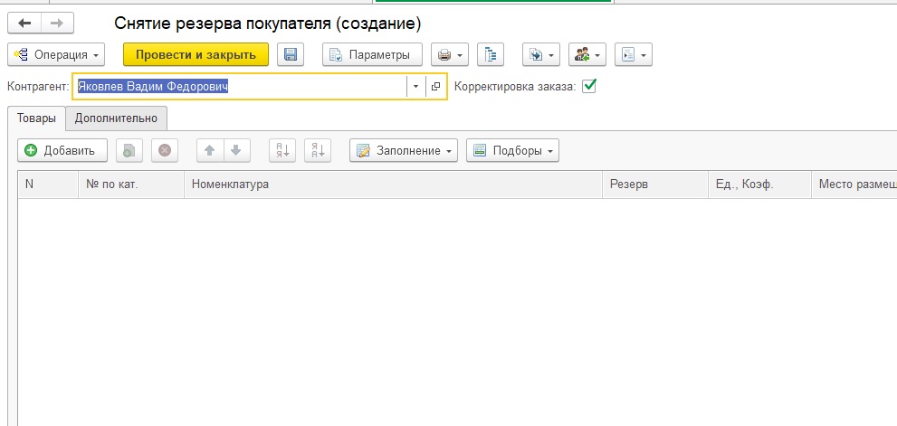

При нажатии кнопки создается документ снятие резерва с галочкой корректировка, с пустой табличной частью, а должен создаваться документ корректировка заказа.
Илья Замятин,  ошибку воспроизвела, поставлено требование на исправление
пока можете использовать из заказ-наряда - Еще - меню доп.функций - открыть "Состояние обеспечения по заказ-наряду". Здесь выделить нужные строки - Меню "Отмена".
