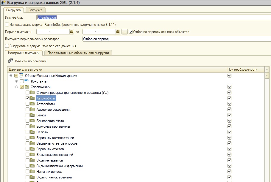

Да, ставил. На всякий случай прикреплю скрин. Спасибо.
Руслан Смирнов, не нужно ставить данный флаг при выгрузке данных.
