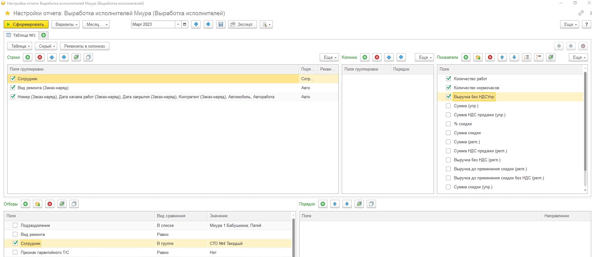

Сергей Короленко, добрый день, в типовом варианте отчета "выработка исполнителей" нет строки с заказ-нарядом, она появляется только после ее добавления в строки отчета, при добавлении порядок стоит "авто", т.е. сортировка по дате.
Покажите, пожалуйста, Ваши настройки данного отчета и скрин выводимых данных.

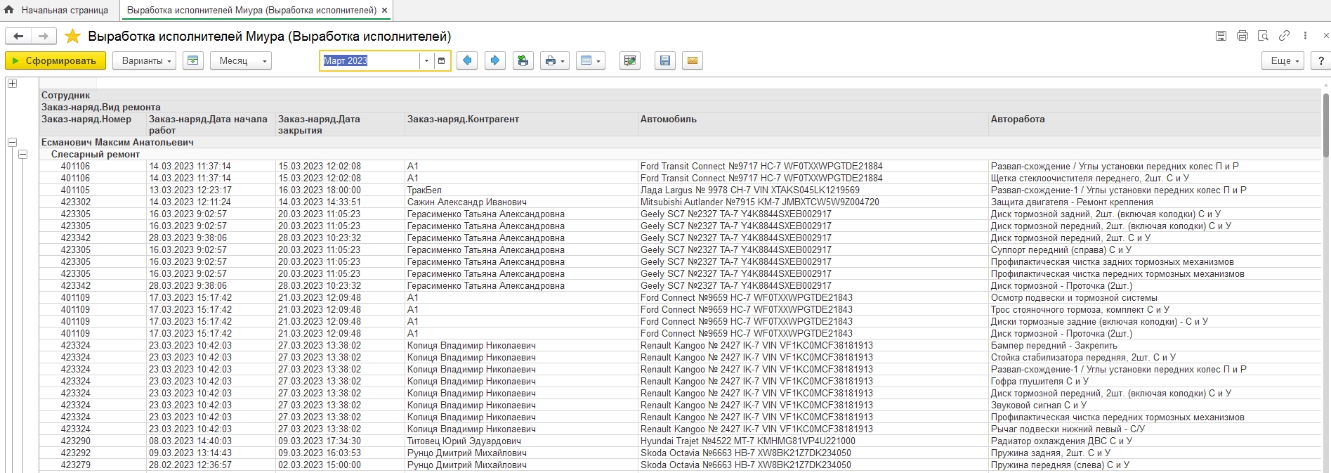

Здравствуйте, Светлана. Спасибо что ответили. Ниже прикрепляю настройки и отображение отчета.

Сергей Короленко, а если Вы добавите только строку с ЗН? сортировка выводится верная?
Да, если только ЗН, то тога сортируестя нормально. Но мне нужна развернутая информация, чтоб было видно кто какую работу делал и тп
Сергей Короленко, проблему воспроизвели, поставлено требование разработчикам.
