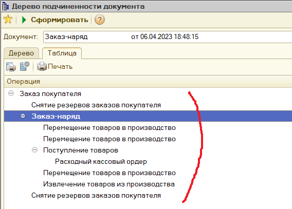

Ильнур Габдуллин, добрый день, данный заказ покупателя Вы можете найти в дереве связей заказ-наряда.
Я смотрел дерево связей, но все равно ничего не меняется, как стояло "В резерве" количество 1, так и стоит (в табличной части заказ-наряда Товары). Единственное что меняется, это остаток, а резерв без изменении. Как исправить? Какие есть варианты?
