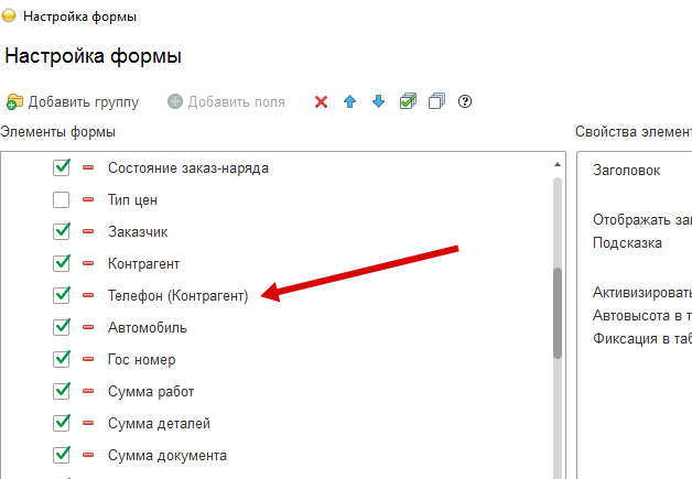

В журнале ЗН через Изменить форму вывел отображение телефона Контрагента.

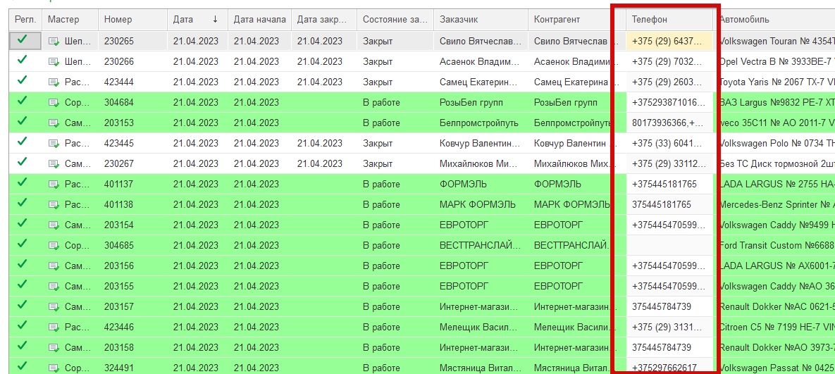

Но почему-то в списке именно колонка с телефоном отображается не таким цветом, как остальные данные в соответствии со статусом ЗН
Где можно это изменить?
Спасибо
Сергей Короленко, добрый день, Вы добавили реквизит элемента справочника "контрагенты", это не реквизит документа "заказ-наряд", на него не будет распространяться цветовое разграничение ЗН.

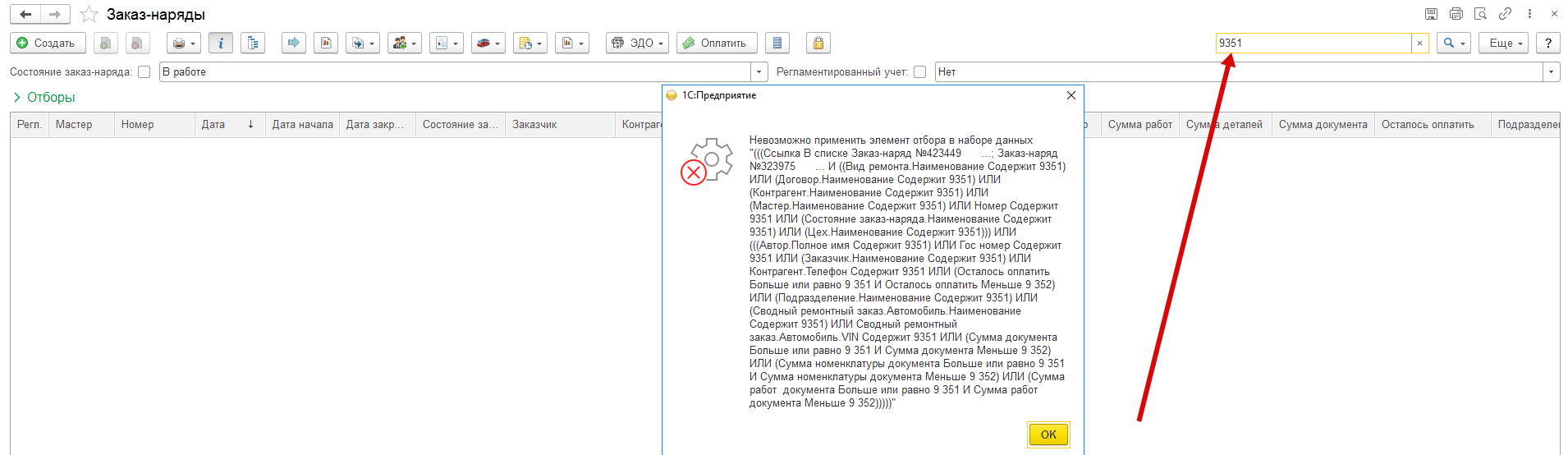

Подскажите, пожалуйста, еще у нас возникает какая-то ошибка при попытке поиска в журнале ЗН после того как добавил туда телефон Контрагентов.
Это проблема какая-то у нас?
Добрый день! Такая ошибка у нас на типовой демо-базе не воспроизводится. Пришлите, пожалуйста, данный скриншот нам на эл. почту alfa@rarus.ru(не виден текст ошибки) с подробным описанием, что Вы делаете и ссылку на данную ветку форума.
