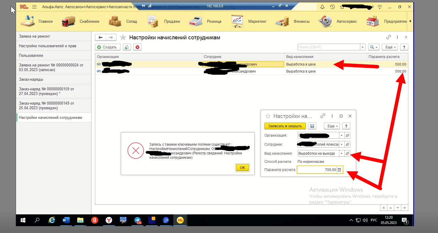

Добрый день, есть проблема, пытаюсь сделать несколько видов начислений для одного сотрудника в одной организации, это возможно или это нормальное поведение программы?
Роман Рабчевский, добрый день, несколько разных видов начислений сделать можно, а одно и тоже прописать несколько раз не получится.
Читатель
Тогда ничего не понимаю, у меня есть сотрудник, и 2 вида начислений, выработка в цехе и выработка на выезде, при попытке добавить второй вид начисления ошибка выше, что идет не так?
Роман Рабчевский, одинаковые виды начислений, отличающиеся только суммой, одному сотруднику добавить не получится.
Можно сделать, например, выработку и оклад.
Читатель

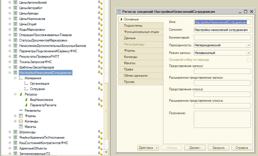

Мы не пытаемся сделать две записи с одинаковы видом начисления. Мы делаем с разными, а проблема в том, что регистр создан не правильно. Вид начисления должен быть измерением, а он ресурс, если я не ошибаюсь
Роман Рабчевский, на закладке "настройки начислений сотрудника" указывается вид начислений для ЗН. по  ЗН не могут быть 2 вида начисления.
А вот, например, выработку и оклад задать можно на закладке "сведения о сотрудниках".
