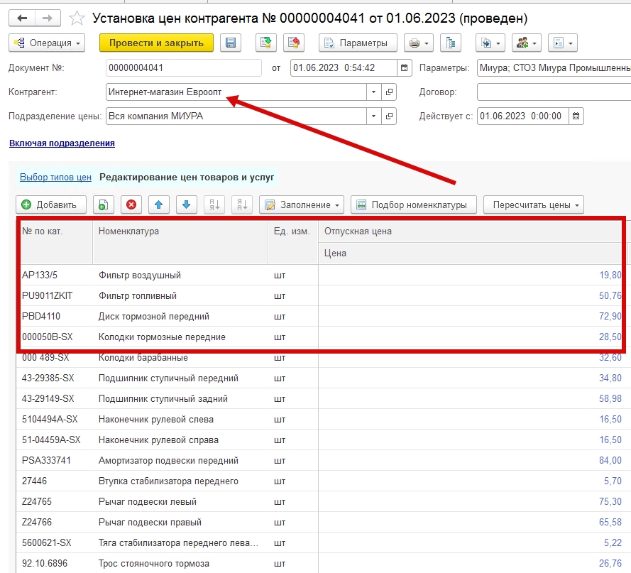

Отправляю скриншот документа Установка цен и видео (скринами сложно) как отрабатывает цена на одном из наименования из документа Установка цен контрагнта
Сергей Короленко, так в подборе справа указан другой тип цен и подразделение, согласно этих параметров и подставляется цена.
ПОчему другой? В ЗН тот же тип цен Отпускная. А про подразделение тоже не понял. Другое с чем вы сравниваете?
В документе Установка цен указана Отпускная цена, такой же тип цен указан в подборе.

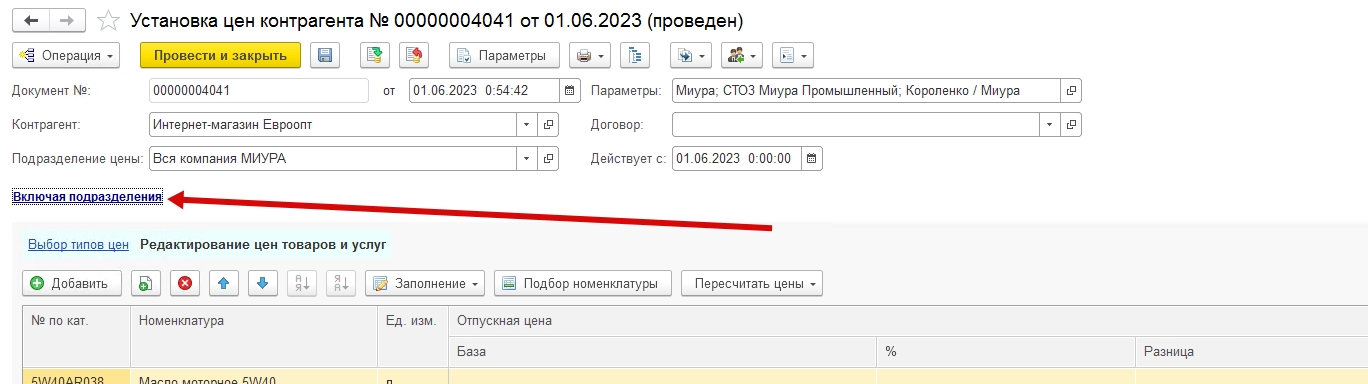

Установка цен стоит для Всей компании, мы создаем ЗН в подчиненном подразделении.
Или я что-то не так понял?
подразделение цены в документе установки цен и подразделение в подборе
Светлана, так в установке цен стоит Вся компания. Или надо указывать по каждому подразделению, немного не понял
Сергей Короленко, да. конечно, цены указываются по конкретному подразделению.
Попробую так настроить. Хотя странно как-то. Другие установки (не для контрагента) действуют на все подразделения, если установил в документе установку для Головного подразделения
/forum/user/98319/ Сергей Короленко, да. конечно, цены указываются по конкретному подразделению.
Попрообвал сделать, как вы порекомендаовали. Было раньше все подразделения подчиненные, сейчас я выбрал 2 подразделения, но все равно цена из подбора не та устанавливается

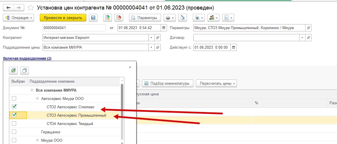

Сергей Короленко, проверьте, пожалуйста, все таки подразделение в подборе и в установке цен.
Так я выше сбрасывал скриншот где указаны подразделения, в которых выписываются ЗН. Неужели надо сделать установку цен контрагента отдельным окументами для каждого подразделения? Светлана, а у вас не воспроизводится такая ситуация?
/forum/user/98319/ Сергей Короленко, проверьте, пожалуйста, все таки подразделение в подборе и в установке цен.
Здравствуйте, Светлана. Я сделал еще один документ "Установка цен контрагента" и там указал определенное подразделение, а не всю компанию, но все равно через Подобрать отпускная цена подтягивается общая, а не та, которую установили именно для этого клиента.

Сергей Короленко, у вас в подборе подразделение "СТО3 Миура Промышленный", а в установке цен "Вся компания целиком" и "СТО2 Автосервис Стиклево" и "СТо3 Автосервис Промышленный". Цены ставятся в документ по подразделению.
/forum/user/98319/ Сергей Короленко, у вас в подборе подразделение "СТО3 Миура Промышленный", а в установке цен "Вся компания целиком" и "СТО2 Автосервис Стиклево" и "СТо3 Автосервис Промышленный". Цены ставятся в документ по подразделению.
Светлана, я создавал даже отдельный документ для подразделения СТО3 Миура Промышленный и все равно при подборе не подтягивается нужная цена
Вот видео  с отдельным документом установка цен и везде одно и тоже подразделение

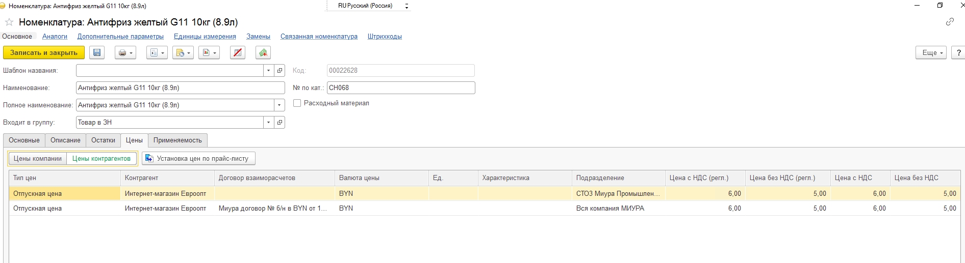

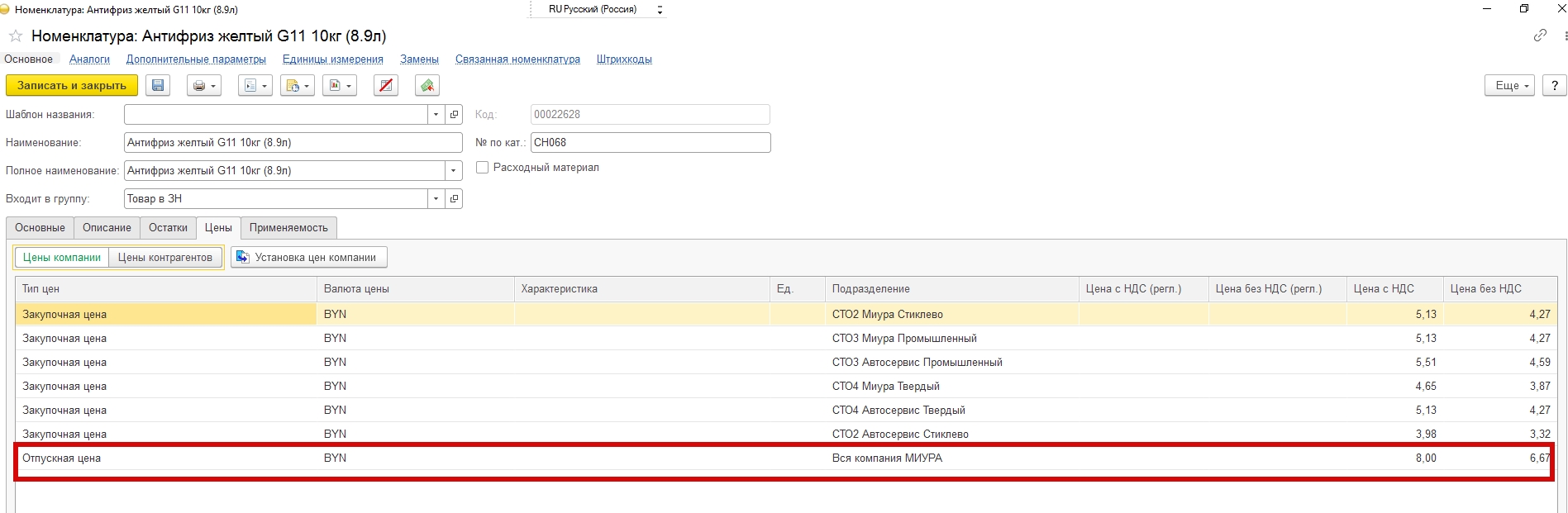

Сергей Короленко, а в карточке товара какая цена зафиксирована? покажите карточку товара, которые тестируете на видео.
/forum/user/98319/ Сергей Короленко, а в карточке товара какая цена зафиксирована? покажите карточку товара, которые тестируете на видео.
