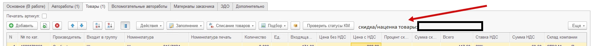

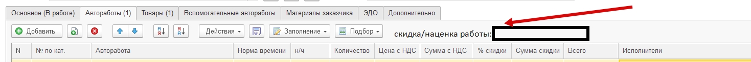

Светлана, я имел ввиду, чтоб на вкладках автоработы и товары можно было указывать общую скидку (та что есть в параметрах документа).
Прикрепил скрины, что я имел ввиду
Сергей Короленко, это только доработка, типовой настройки по данному вопросу нет.
