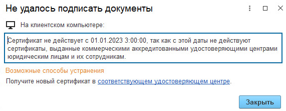

В Альфа-Авто 6.1 (6.1.03.17) возникает ошибка при проверке маркировок: Сертификат не действует с 01.01.2023. При этом на сайте "Честный знак" данный сертификат работает.
Находил патч для 6.1.02.11, исправляющий эту ошибку, но версия имеющейся конфигурации выше.
Можно ли ставить этот патч или проблема в другом?
Заранее спасибо.
Алексей Петров, добрый день, рекомендуем обновиться до 6,1,03,23.
