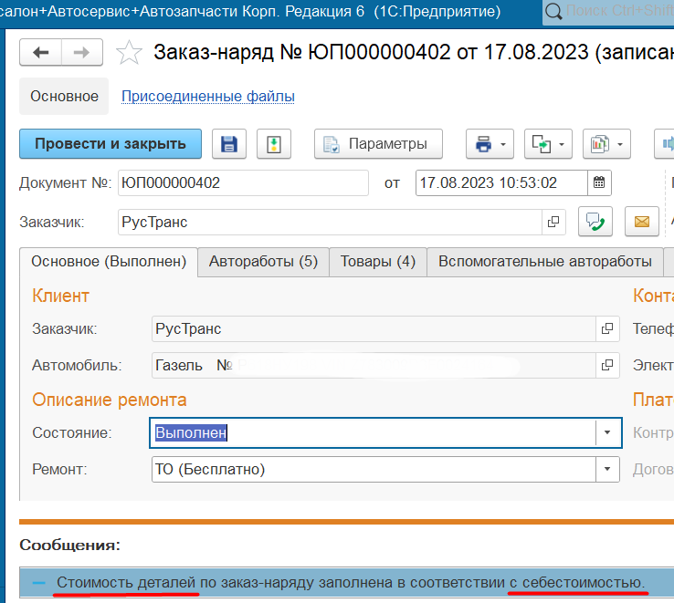

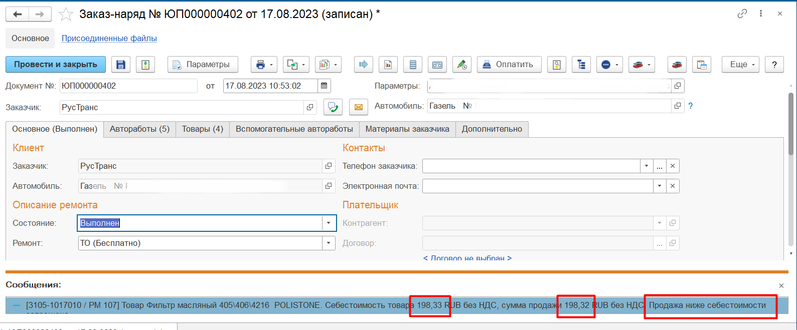

При работе с Заказ-нарядами с типом ремонта Бесплатный возникает ошибка. При переводе ЗН в состояние Выполнен появляется информационное сообщение о приведении цен в соответствие себестоимости. При попытке проведения ЗН в состоянии Выполнен возникает ошибка по продаже ниже себестоимости, на копейки, связанная с округлением при расчете НДС. Исправить вручную невозможно, так как для корректировки стоимости нужно перевести ЗН в состояние В работе и обратно в состояние Выполнен, цены снова приводятся к себестоимости.
Релиз 6.1.04.20 вероятно, ошибка стала появляться в в последнем релизе, уже 3 базы настроил по одной схеме с бесплатным ремонтом, ошибок не было.
Что делать?
Добрый день! Данная проблема нам известна, поставлено требование разработчикам №20434 для исправления. Сейчас тестируется расширение. Пока можно попробовать убрать НДС в заказ-наряде в табличной части Товары.
