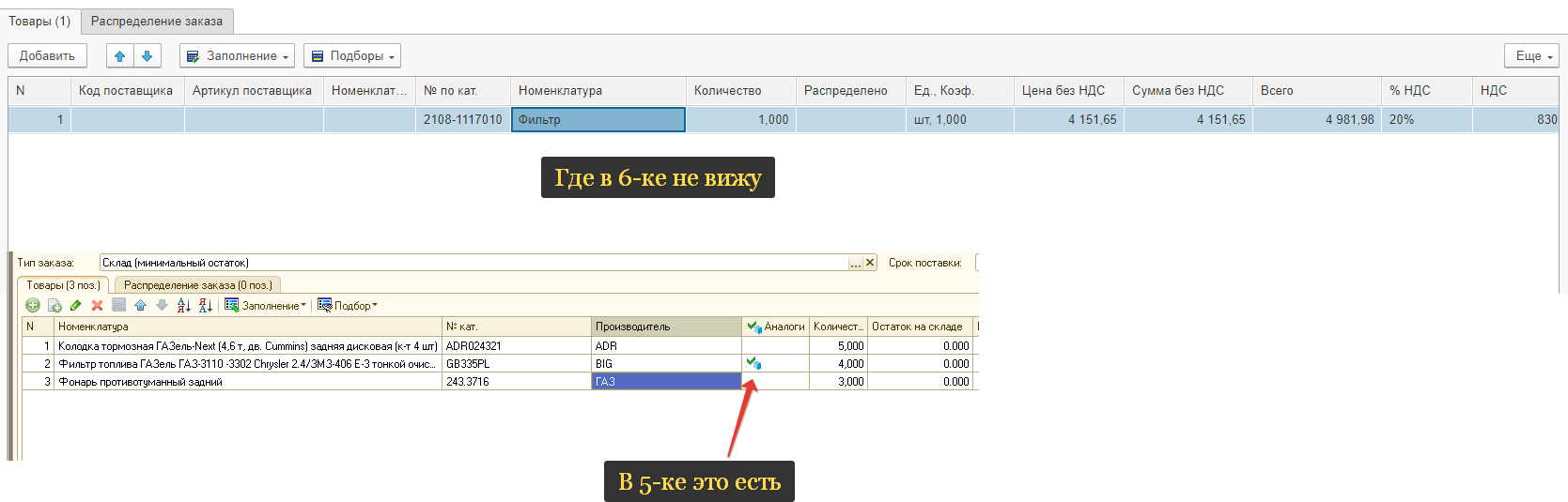

Не могу найти галочку в отчете. Подскажите пожалуйста где она? 🙏
Правда зашел в 6-ку и не вижу такой колонки, подождем ответа от Рарус, самому интересно теперь.

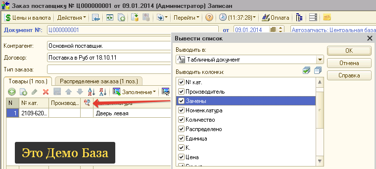

Как настроить в "Изменить форму" добавить Аналог колонку ?
В 5й Альфе это есть
Как настроить в "Изменить форму" добавить Аналог колонку ?В 5й Альфе это есть
Добрый день, Дмитрий!
В Типовой никак, у Вас в АА5 Доработка. Это не типовой функционал на Скриншоте.
В Типовой Альфе вот такая сноска есть, и я ее просто модернизировал да Вы правы )) (уже и забыл об этом)
