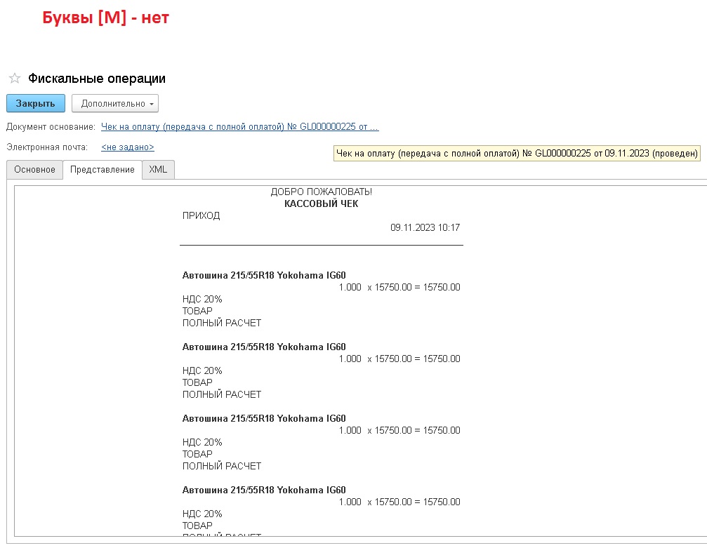

Действия по пробитию чека ККМ выполняются согласно инструкции:
1С-РАРУС АЛЬФА-АВТО   МАРКИРОВКА ШИН  РЕЛИЗ 6.0.23.14
Свежее найти не удается.

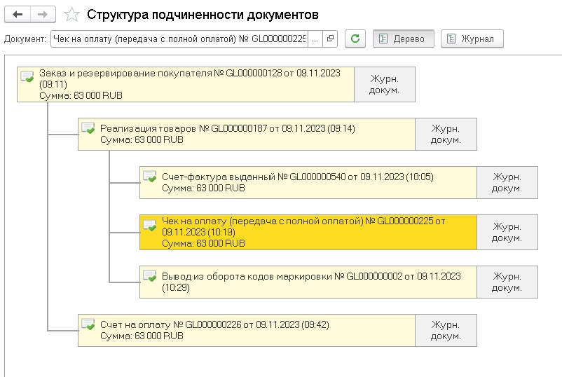

Реализация проведена. Коды маркировки шин в ней отсканированы сканером.
Далее, на основании реализации вводится чек на оплату.
ЭЦП настроено.

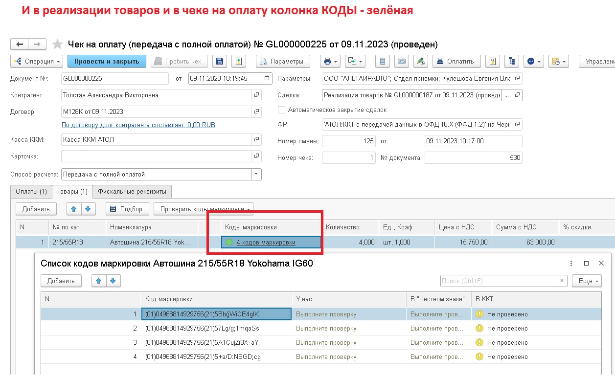

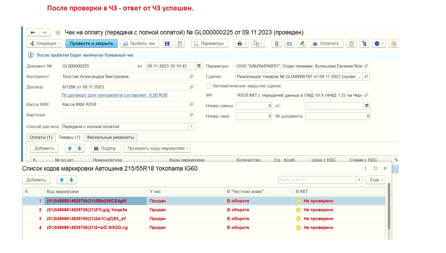

Проверка в чеке на оплату по команде "Проверить коды маркировки Через Честный Знак" - проходит успешно.
У нас шины - проданы. В ЧЗ - в обороте - верно. Вот чек ККМ и должен их вывести из оборота, а он не выводит.
Команда "Проверить коды маркировки Средствами ККТ" - требует отсканировать коды маркировки ещё раз.
По факту это невозможно - сканера и кодов маркировки в кассе нет и быть не может. Кассир работает с деньгами и отпускает клиентов.
Кассовая дисциплина не может быть на нарушена.
После проверки по команде ЧЗ пробивается чек ККМ. Коды маркировки НЕ отправлены в ЧЗ.

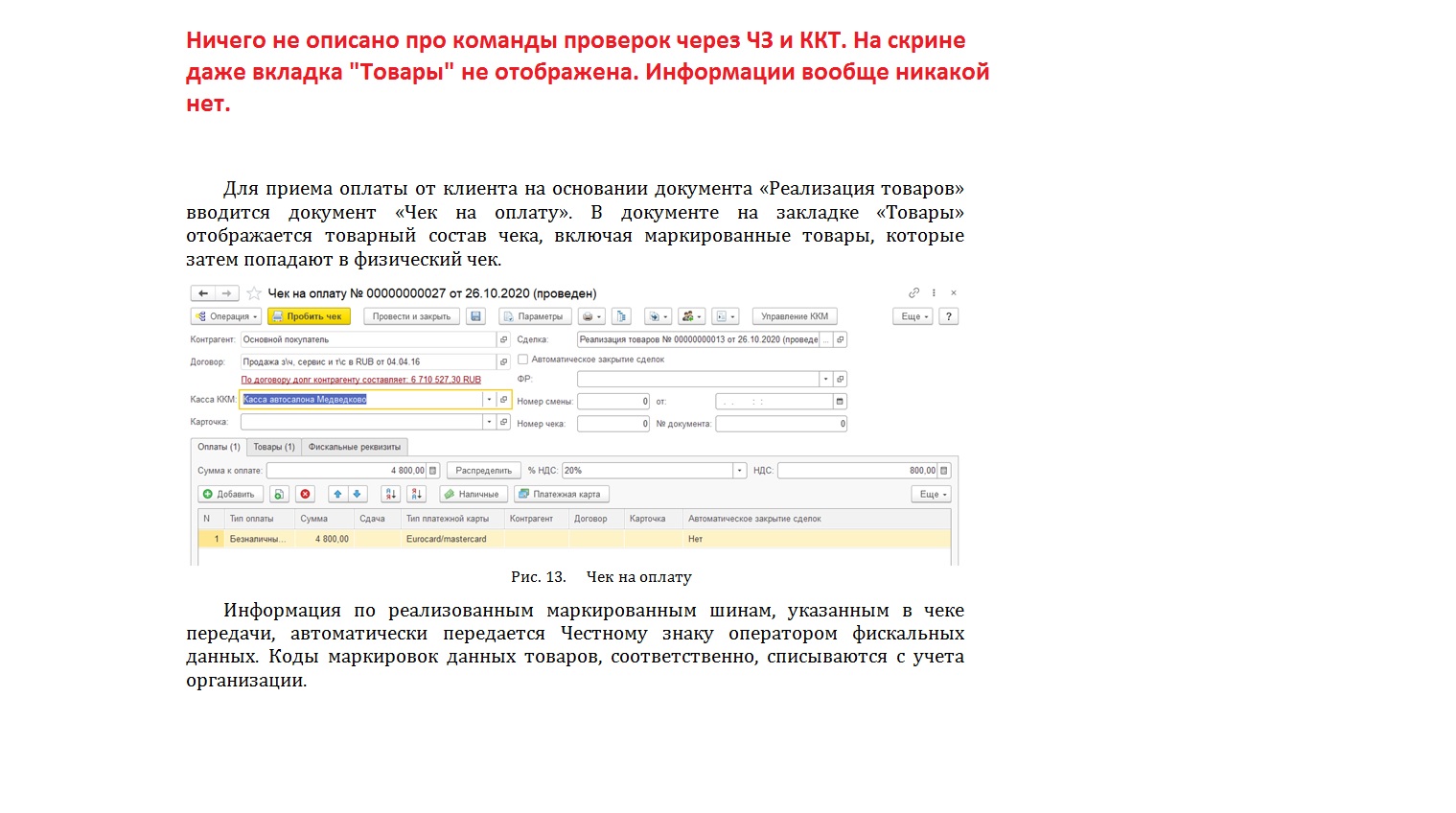

ВСЕ описанные ВЫШЕ действия вообще НЕ ОПИСАНЫ в ВАШЕЙ инструкции. Все методом тыка и догадок.

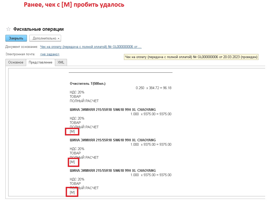

Ранее, подобным образом удавалось пробить чек и отправить коды маркировки в ЧЗ. Более того, чек на оплату с маркированным товаров вообще
не пробивался на ККМ, если не было ЭЦП, а теперь пробивается без проблем.
Что-то изменяется в конфигурации после обновлений.
Подскажите как быть, что делать? Как правильно пробивать чеки ККМ с маркированными шинами для физ. лиц?
Опять же, если сделать на основании реализации документ "Вывод из оборота", то в ЧЗ всё уходит и коды выводятся. Всё вроде работает.
Как правильно действовать с ККМ?
Вероятно, у Вас есть актуальная пошаговая инструкция. как нужно действовать?

На основании реализации товаров вводится чек на оплату.
Что делать в этом чеке?
Проверять ли табличную часть "Товары" командами ЧЗ? Средствами ККТ?
Или индикатор на колонке кодов маркировки будет сразу зелёный и чек просто пробить?
Тогда ККМ выполнит проверку сам и отправит коды?
ничего не делать, просто пробивать. КМ сканируются в Документ предшествующий Чеку: Реализация/Перемещение товаров в производство.
по желанию, ДТО кассы это в любом случае будет проверять сам.
