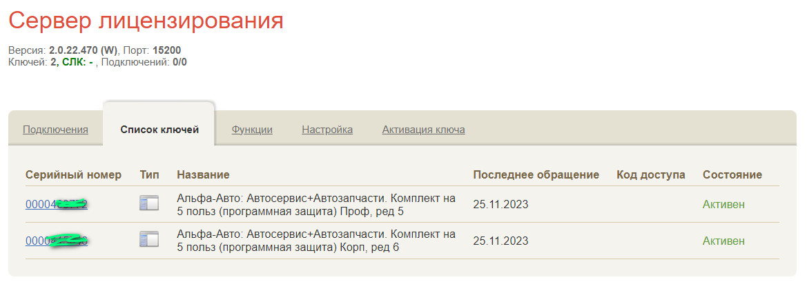

Добрый день, возникла проблема.
Исходные данные:
Платформа: 8.3.22.2283 х64 (клиент-сервер, лицензия)
Сервер лицензирования: 2.0.22.470
Адрес сервера лицензирования: 127.0.0.1:15200
Компонента защиты: 8.2.1.767
Альфа6: 6.1.05.18
Ключи защиты Альфа5, Альфа6
Всё работает.

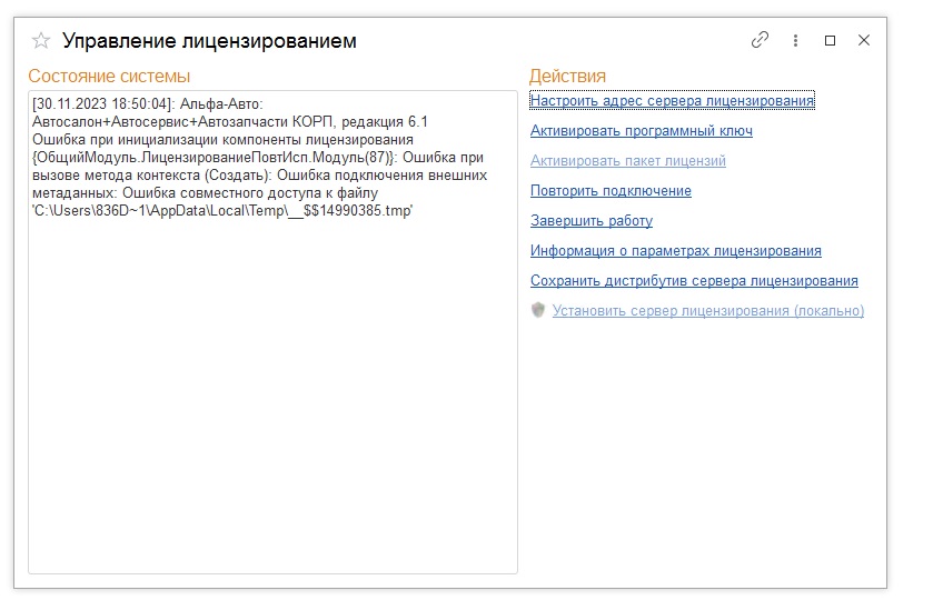

После обновления Альфа6 на релиз 6.1.05.20 возникла проблема с запуском Альфа6 (см. картинку).
Пока пришлось откатиться обратно на 6.1.05.18
Василий Берестнев, добрый день, при указанной ошибке вы выбирали указание вручную адреса сервера лицензирования? Отключены ли антивирусы и брандмауэры?
Версия 05.18  все работает.
Просто делаю обновление, как обычно, через конфигуратор до 05.20 - НЕ работает.

при указанной выше ошибке нужно сделать настройку адреса сервера лицензирования независимо от того, в какой момент работы с базой вышла ошибка.
указание локального сервера лицензирования не решило проблему
указанный сервер лицензирования отозван, проверьте, пожалуйста, работу с актуальным 2,0,21,465

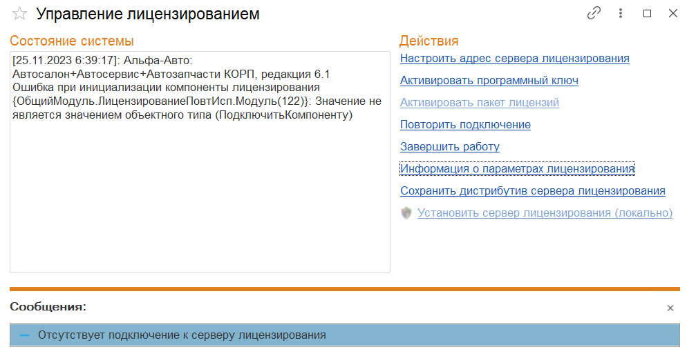

Добрый день. у нас абсолютно аналогичная проблема, такое же сообщение вылетает
сделали настройку адреса сервера лицензирования, также проблему не решает, вылетает уже вот такое сообщение
Что делать по итогу?
мы пока не стали обновлять рабочую базу
Светлана Шмелева, добрый день, рекомендуем установить сервер лицензирования 2,0,21,465
/forum/user/16123/ Светлана Шмелева, добрый день, рекомендуем установить сервер лицензирования 2,0,21,465
Так у нас и так стоит именно эта версия сервера лицензирования, именно на ней и вылетает ошибка.(мы не успели установить новую версию, ее уже не было на сайте).
Какими должны быть дальнейшие наши действия?
Светлана Шмелева, уточните, пожалуйста, очищали ли вы кеш 1С на компьютере?
/forum/user/16123/ Светлана Шмелева, уточните, пожалуйста, очищали ли вы кеш 1С на компьютере?
вы имеете ввиду на клиентской машине? на клиентской чистила -не помогло
или вы имеете ввиду чистку кэша на сервере 1С предприятия?
попробуйте очистить кеш 1С на сервере предприятия
Очистили кэш на сервере, еще перезагрузили для верности. Помогла, при заходе в базу ошибки не появилось, но проверим еще завтра(потому что в прошлый раз ошибка после устранения появилась на следующий день)

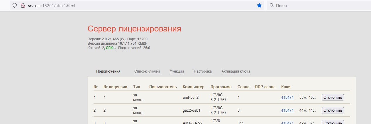

Добрый день,
Аналогичная ситуация, обновил АА6 с 6.1.04.24 до 6.1.05.20
Сервер лицензирования Версия: 2.0.21.465
При запуске выскакивает окно "Управление лицензированием".
Пробовал указывать путь к серверу, не помогает.
Такая же ситуация происходит и при запуске АА6 на самом сервере.
Кэш 1С чистил и на сервере и на рабочей станции.
Алексей Федулеев, добрый день, уточните, пожалуйста, СЛК сервер установлен? СЛК - загрузчик компоненты в службах запущен?
/forum/user/91844/ Алексей Федулеев, добрый день, уточните, пожалуйста, СЛК сервер установлен? СЛК - загрузчик компоненты в службах запущен?
Да, все запущено, на этом сервере работает СофтФон и Альфа 5, с ними проблем нет.
Причем заметил, что если переустановить сервер лицензирования Версию: 2.0.21.465 из установки АА 6.1.04.24, АА6 запускается, но как только перезагружаю сам сервер, опять теряет лицензию.

А если остановить службы сервера 1с и лицензирования, далее удалить все файлы в указанной папке Temp пользователя USR1CV8, и потом запустить остановленные службы лицензирования и сервера 1с?
Алексей Федулеев, нужно в файле c:\ProgramData\1CEquipment\LOGs\LogOptional.ini  на сервере 1С и на рабочей станции установить параметры
RarusAddIn=1
RarusAddInLevel=0
Перезапустить сервер 1С
Открыть базу, сохранить скрин ошибки.
Прислать каталог c:\ProgramData\1CEquipment\LOGs\RarusAddIn_*\ с сервера и с рабочей станции на почту alfa@rarus.ru со ссылкой на данную ветку форума
