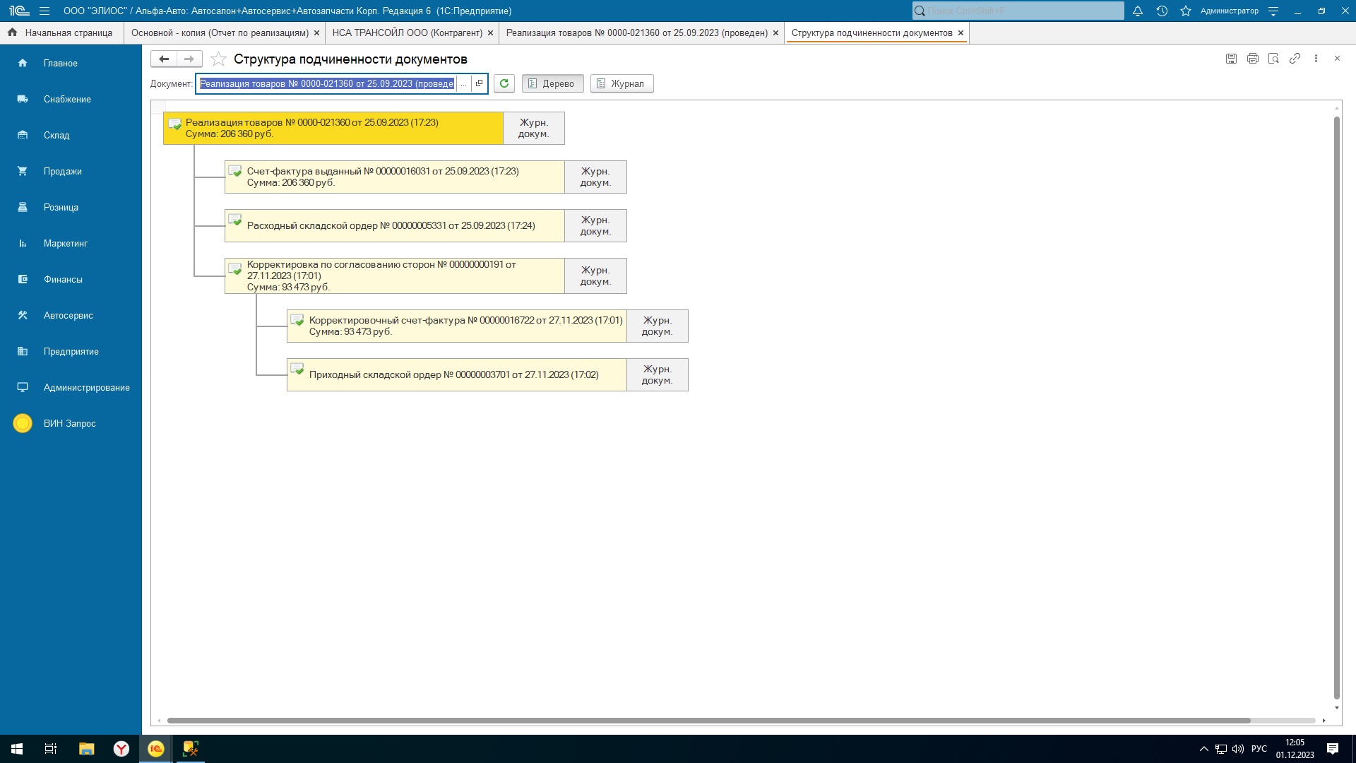

Каким образом Вы оформили Поступление оплаты?
Скриншот экрана Документа Поступления нужен и Дерево связей по этим 2 Реализациям.

Так ведь по Отчету все хорошо, тем более, если Последовательности Восстановлены.
У Вас Корректировка создала Минус, может она и не нужна вовсе была?
По 144 просто не 100% оплата. Поэтому до конца Сделка еще не закрыта.

должна была закрыть реализации Реализация товаров № 0000-022144 от 02.11.2023 и Реализация товаров № 0000-022292 от 10.11.2023
нет, не должна была, Вы же ее На основании Реализации 021360 выводили. Так что все отработано верно в Программе.
По 021360 нужно сделать Возврат ДС или Документ Взаимозачет на другие Сделки(Реализации 022144 и 022292).
