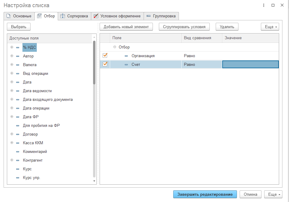

Подскажите как реализовать отбор  в форме списка ,сперва по организации а потом по отдельным счетам этой организации
при настройке отборов удается выбрать организацию но в поле Номер счета выдает все счета из базы по всем организациям а нужно только по определенной ,
что бы можно было выбрать по какому именно счету  сделать отбор для этой организации

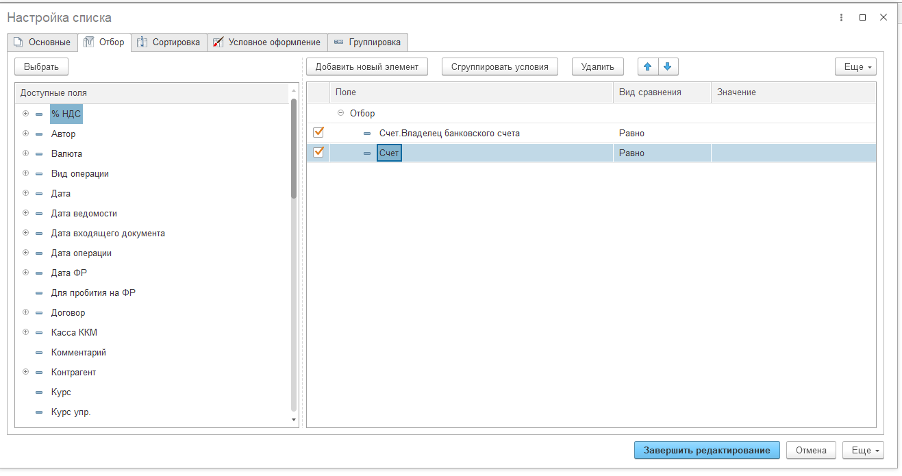

Владимир Иванов, добрый день, при задании конкретного расчетного счета вам нужно воспользоваться командой "настройка списка", в которой задать отбор по владельцу - организации, которая вас интересует.
да выходят все строки банковской выписки по этой организации, но нужно сделать второй отбор по счетам (выбор из списка доступных счетов этой организации), а  если добавить к этому отбору второй отбор по счету то там отображаются все счета (всех организаций)
необходимо что бы при выборе организации второй отбор отображал(давал выбрать определенный счет ) только доступные этой организации счета

Да , и нужен отбор с выбором конкретного счета этой организации

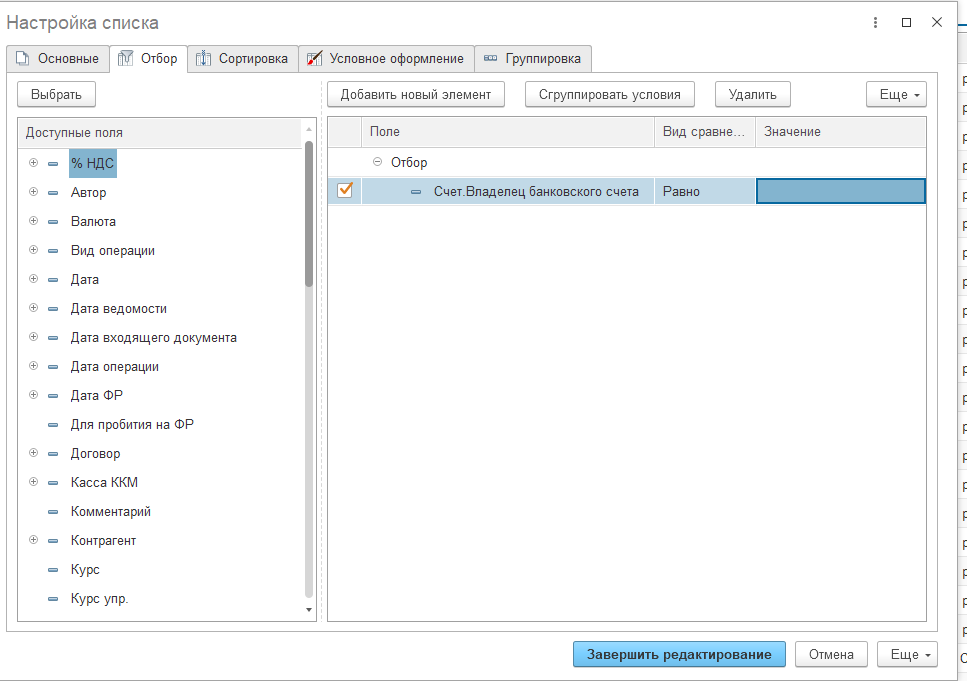

Владимир Иванов, выбираете владельцем счета организацию, а затем в списке расчетных счетов выбираете нужный расчетный счет
я так и делаю , выводит список счетов данной организации , затем во втором отборе выбираю счет (а там все счета всех контрагентов )
Владимир Иванов, но вы же не выбрали владельца счета на скриншоте
