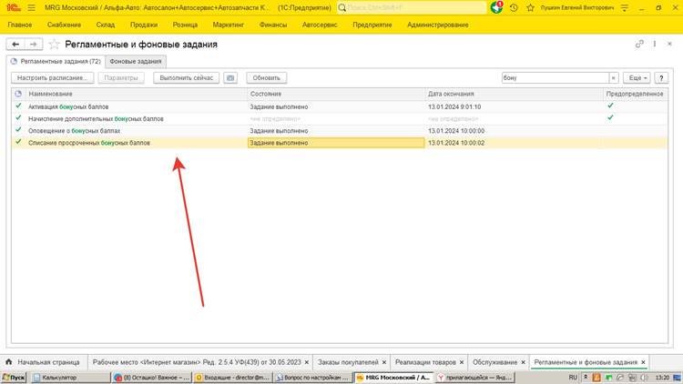

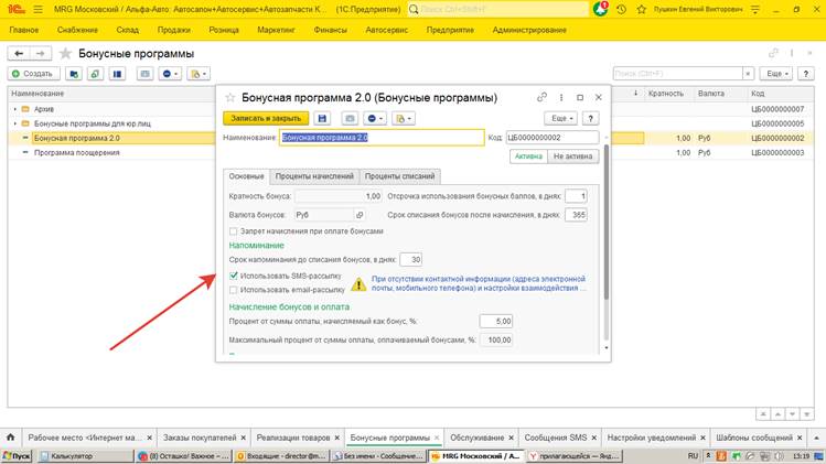

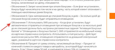

Также в онлайн-инструкции указано по данной ссылке https://rarus.ru/kb/samouchitel-alfa-avto/kak-nastroit-bonusnuyu-programmu-v-alfa-avto/ указано, что происходит автоматическая рассылка СМС оповещения покупателям о том, что начислены / списаны бонусы при создании документа Корректировка бонусов, но рассылка не происходит, регламентные задания созданы и настроены (см. рисунки). Опять же в настройках регламентных заданий не нашел подстановку шаблона СМС о рассылке бонусов. В бумажной версии инструкции информации нет на эту тему.

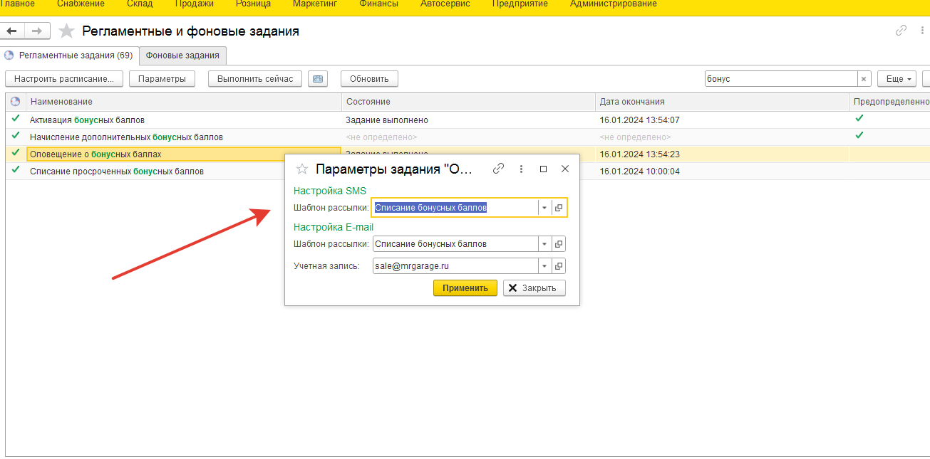

нужно открыть параметры регламентного задания в меню "еще", проверьте, пожалуйста, настройки.

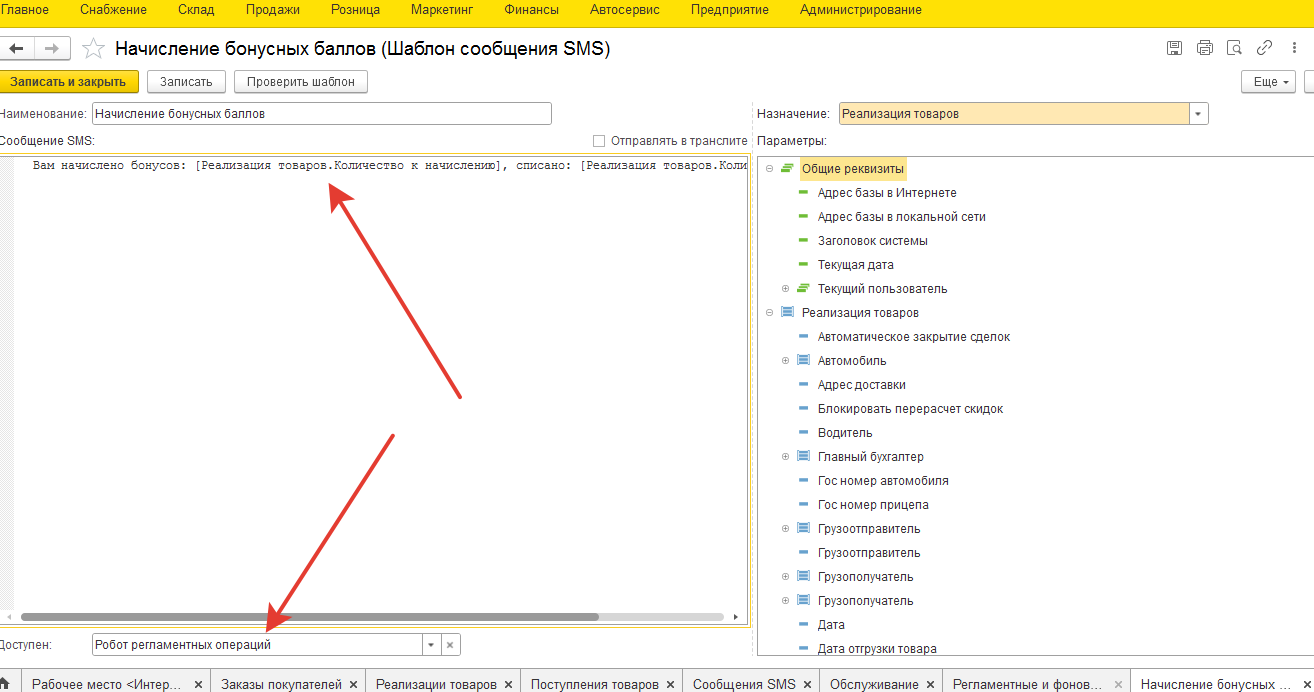

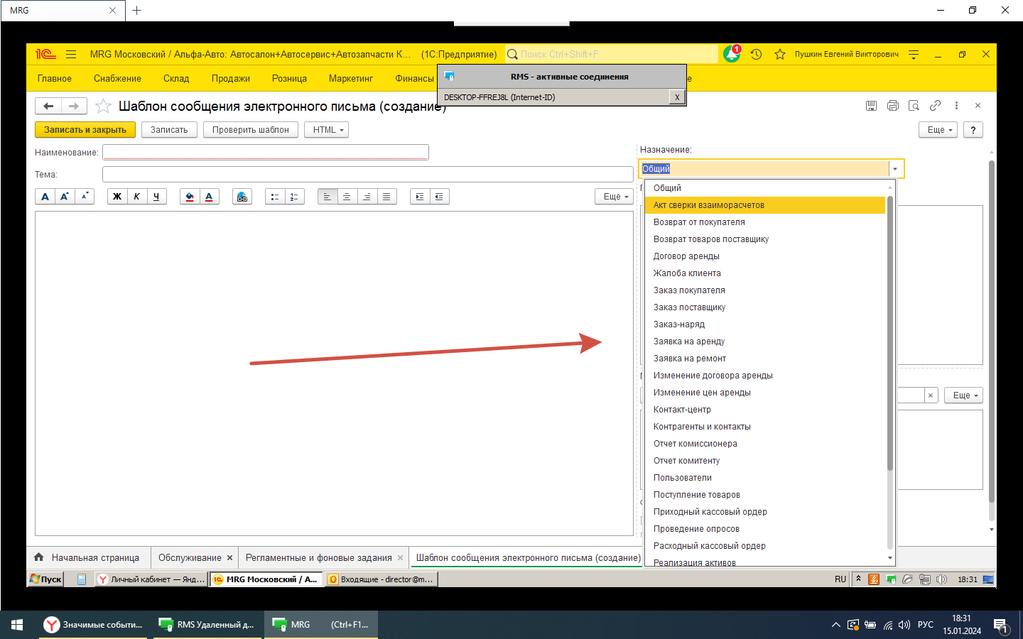

Вот оно где... спасибо за наводку. Какое Назначение при создании шаблона СМС выбирать для параметров шаблона Активация бонусных баллов?

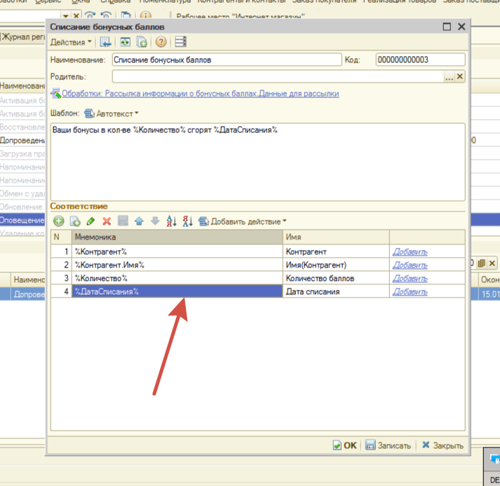

Светлана, для настройки шаблонов нет параметра "Дата списания" как было в АА5. Было бы хорошо добавить, чтобы можно было информировать покупателей о дате списания бонусов.
все зависит от того, какие реквизиты вам нужны в шаблоне.
есть специальное фоновое "Оповещение о бонусных баллах", возможно оно вам подойдет

Да, есть, но там нет параметра "Дата списания" как было в АА5. Смотрю параметры для документа Реализация товаров.

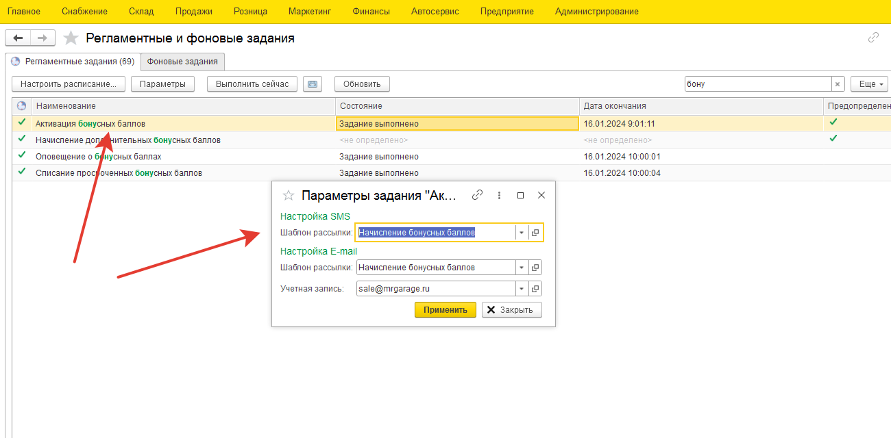

1. Регламентное задание "Активация бонусных баллов" создано и время настроено на 9:01 каждый день.
2. В параметрах указан шаблон для документа Реализация товаров: Вам начислено бонусов: [Реализация товаров.Количество к начислению], списано: [Реализация товаров.Количество к списанию].  Доступность шаблона указал: Робот регламентных операций.
3. Наступило сегодня 9:01, регламентное задание сработало, но СМС не разосланы покупателям.
Что делаю не так?

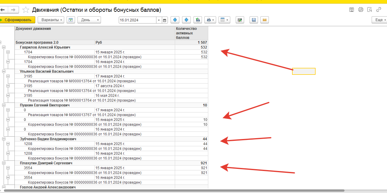

Евгений, а по отчету бонусы начислены?
/forum/user/59170/ Евгений, а по отчету бонусы начислены?
Да, начислены
У меня пока конфигурация 6.1.03.23, может в этом дело? Ближайшее время планирую обновиться на последний релиз.

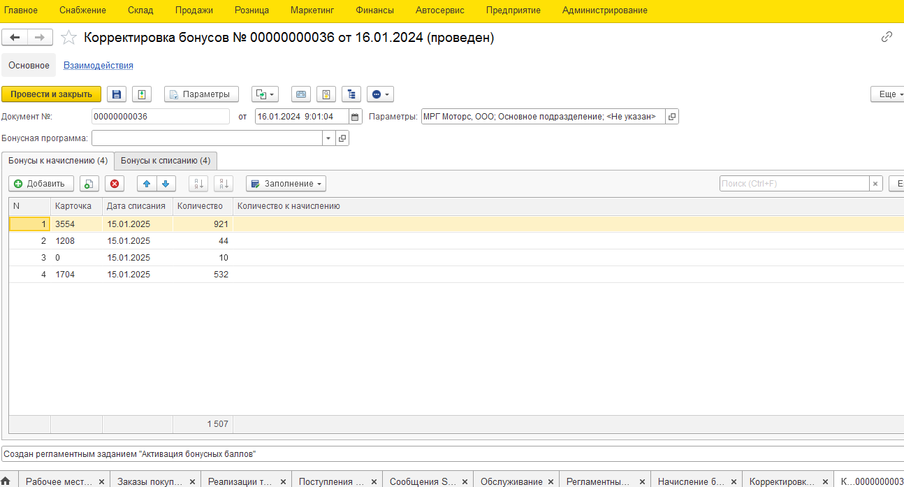

Евгений, судя по отчету, бонусы начислены только 16,01, по идее информация об их начислении должна попасть в смс завтра
Что-то странно как-то... Логично начислить бонусы и сразу отправить СМС покупателю. Опять же, сегодня тогда должны были отправиться СМС от предыдущих дней, но ничего не отправилось все равно.
Евгений, согласно отчета информации о начисленных бонусах за предыдущие дни нет.
/forum/user/59170/ Евгений, согласно отчета информации о начисленных бонусах за предыдущие дни
Я просто сделал отчет за 16 января, за один день. Приложил отчет с 14 по 16.
Евгений, а у регламентного задания "оповещение о бонусных балах" есть настройки шаблона сообщений?
/forum/user/59170/ Евгений, а у регламентного задания "оповещение о бонусных балах" есть настройки шаблона сообщений?
Да, все настроено. Я уже сдаюсь, остается надежда на обновления, сейчас выкачиваю их.
