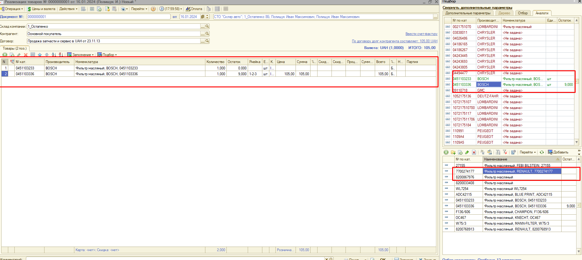

Это я знаю. Меня интересует возможность именно подбора из аналогов в документ. Как это было сделано в Альфа 5.
Раньше был АРМ Корзина и в документах реализации из подбора номенклатуры можно было подобрать. Как на прикрепленном файле.
Выбран фильтр 7700274177, к нему есть аналог 0451103336 - и я могу его добавить в табличную часть документа.
Как это можно сделать в версии Альфа 6???
Либо что настроить для включения этого функционала?
Потому что, на сколько я понял, функция аналогов работает только из быстрых отборов и при наличии применяемости. То есть - у меня аналоги лежат на соседней закладки от корзины подбора, и я соответственно не могу их перетянуть в таблицу подбора, и перенести выбранную номенклатуру в документ заказа/реализации!
Это очень не удобно на мой взгляд. Программный продукт приобретался для автомагазина с почти 100тыс наименований товара - но в данном случае, функционал не позволяет использовать приложение на полную мощность.

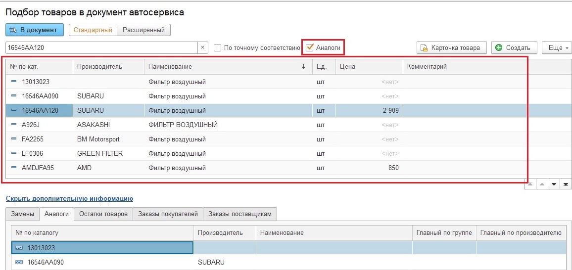

Добрый день! Такое же пожелание возникло у моих пользователей, только из документов автосервиса. Реализовали через расширение. На форму вывели галочку "Аналоги". Теперь если пользователь на форме ставит галочку "Аналоги", то программа изменят стандартный запрос на сервере так что бы и аналоги выводились в верхнюю форму подбора. Могу поделиться расширением.
