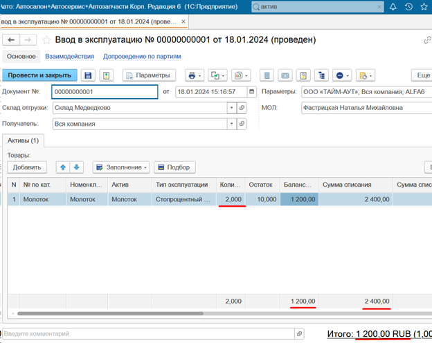

При проведении документа Ввод в эксплуатацию прочих активов, если количество по какой-то позиции больше одной в сумму документа попадает не общая стоимость, а сумма цен. Это ошибка или особый тип эксплуатации?

При списании одной единицы ТМЦ вводится в эксплуатацию балансовая стоимость этой единицы. При списании двух и более штук, вводится в эксплуатацию тоже стоимость ОДНОЙ единицы ТМЦ, а не сумма. При этом со склада списывается полная стоимость всех ТМЦ. Разница попадает в статью "Отклонение стоимости актива при вводе в эксплуатацию", почему?

Релиз 6.1.06.10 Ошибка воспроизводится в вашей демо базе. Вид Актива - Инструмент, тип эксплуатации - Стопроцентный при вводе, как на скрине.

Я 10 шт. оприходовал.
Сергей Скориков, поставлено требование разработчикам по данной ситуации.
