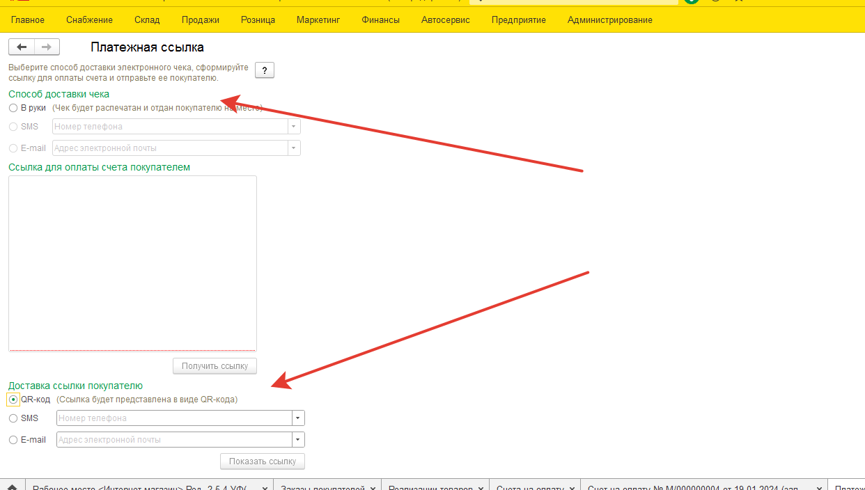

Добрый день! Возможно выводить сформированный QR-код на дисплей в АА6. Пока вижу, что только через чек или ссылку покупателю.
Здравствуйте, Евгений.
Не так давно в Альфа-Авто добавили возможность вывода QR кодов на Дисплей покупателя.
Изначально механизм тестировался на QR-дисплее IKOD.
В 1С достаточно стандартными средствами добавить нужное оборудование, в данном случае Дисплей покупателя, и настроить его сообразно прикрепленной к сообщению инструкции.
Инструкция эта взята непосредственно с сайта IKOD и действительна для большинства конфигураций, в том числе для Альфа-Авто 6.1.
Если оборудование подключено корректно и к ПК и к 1С, то QR код будет выводиться на монитор ПК и на QR-дисплей при нажатии на кнопку "Показать ссылку" после генерации кода.

Елизавета, спасибо, буду изучать.
