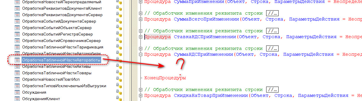

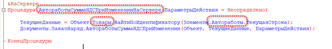

Общий модуль "ОбработкаТабличнойЧастиАвтоработы" - ошибка на скриншоте (рис. 2)
Василий Берестнев, Добрый день!
Спасибо за информацию!
Поставили Требование 65766 нашим Разработчикам.

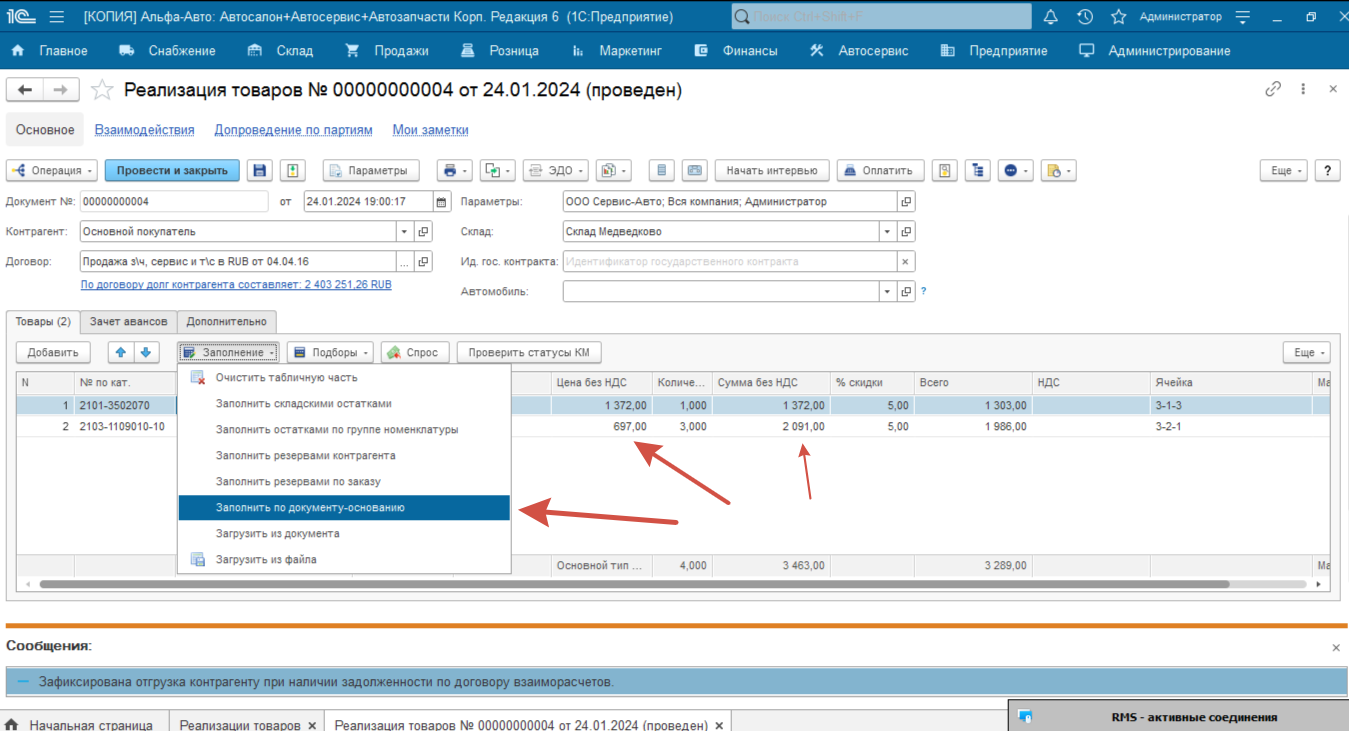

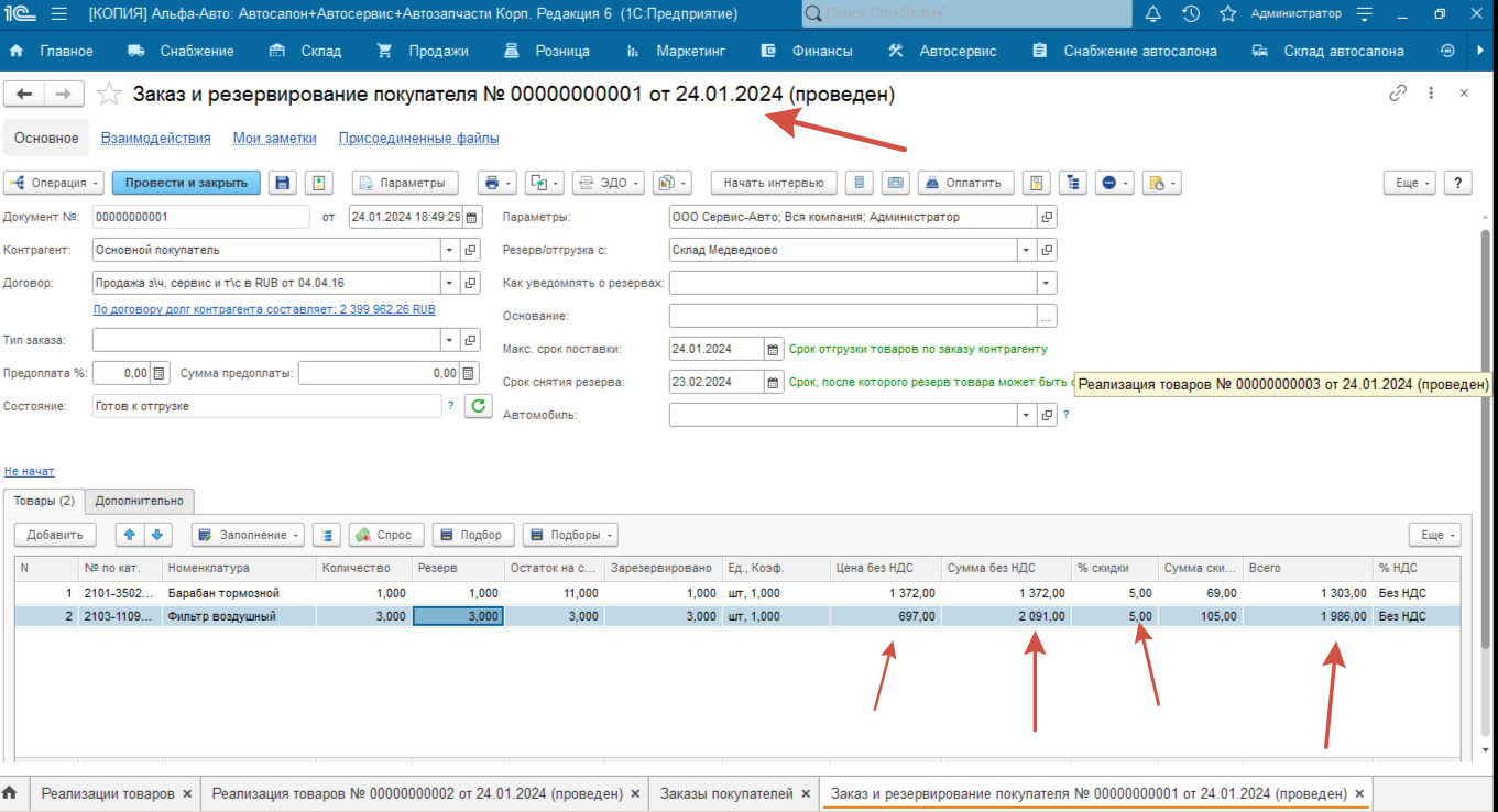

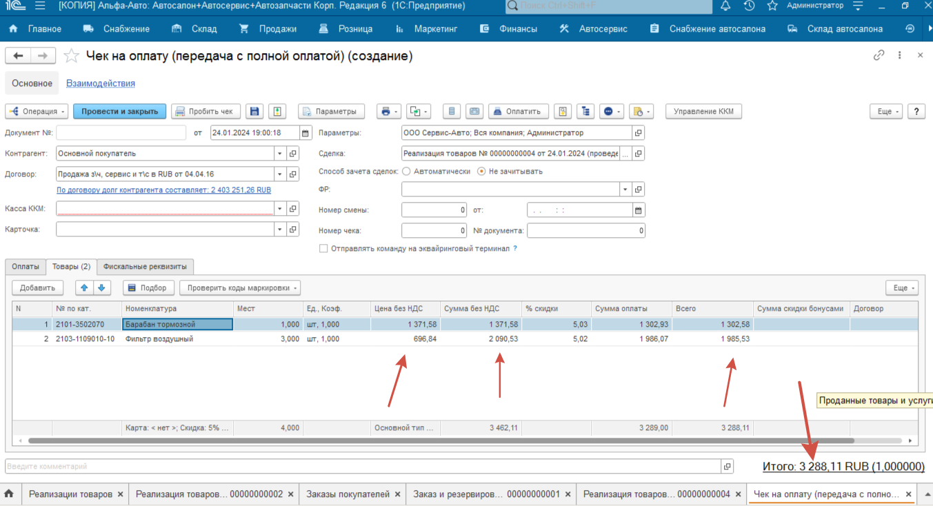

Здравствуйте. Обнаружена ошибка  в 6.1.06.13 округления цен при создании Реализации товаров на основании Заказа покупателя со скидкой, например 5%. Важно: обращайте внимание на колонку "Сумма Без НДС". Что происходит:
1. Создаем Заказ покупателя со скидкой 5%. В табличной части Товары округление проходит должным образом, копейки не отображаются. См. рис. 1.

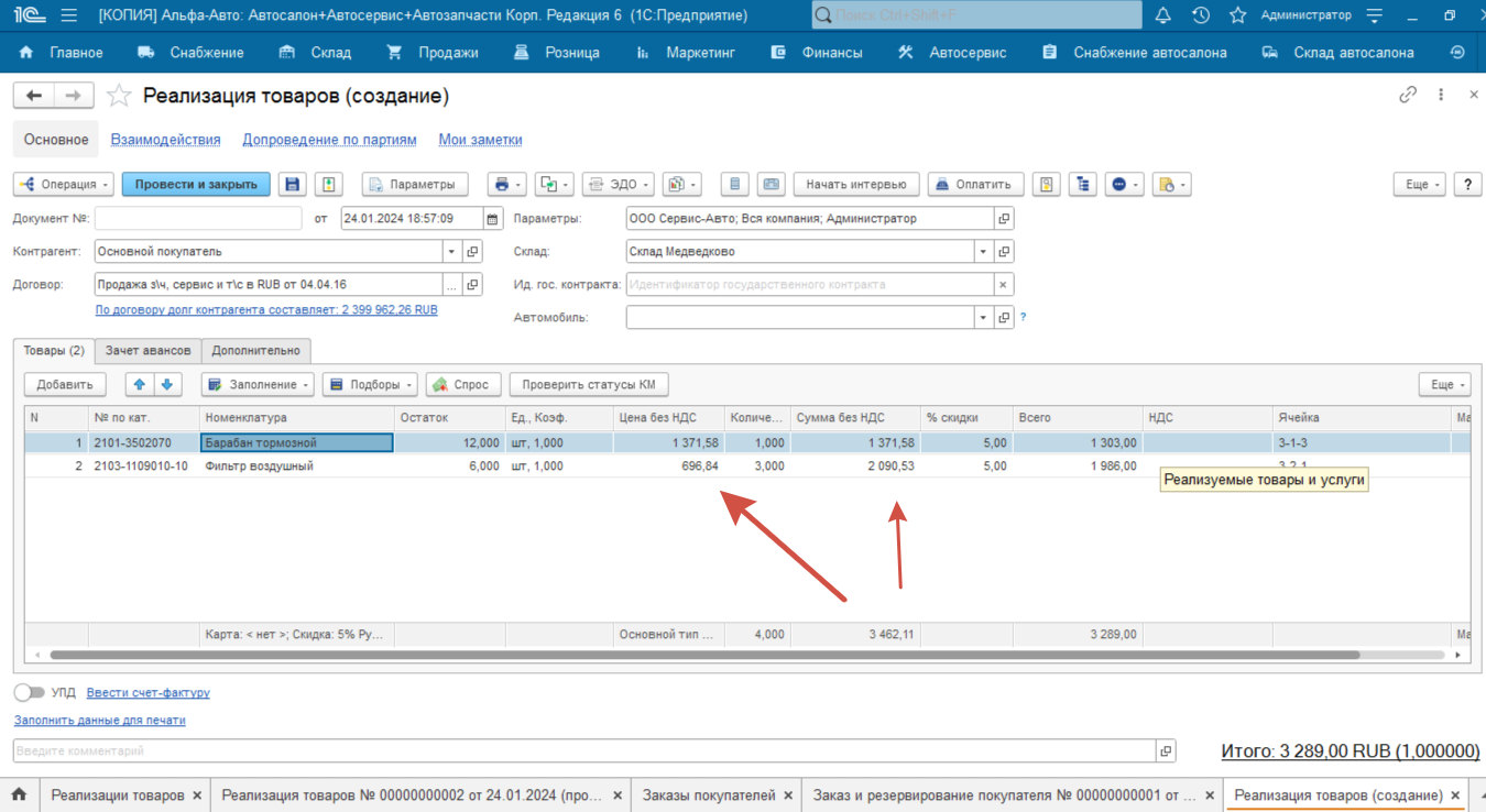

2. На основании данного Заказ покупателя создаем Реализацию товаров. Сумма в колонках "Цена без НДС" и "Сумма без НДС" отображается с копейками. См. рис. 2.
3. Важно этот этап! Далее создаем на основании Чек на оплату, в котором вылезают эти копейки и неверно рассчитывается итоговая сумма товаров в колонке "Всего". См. рис. 3.

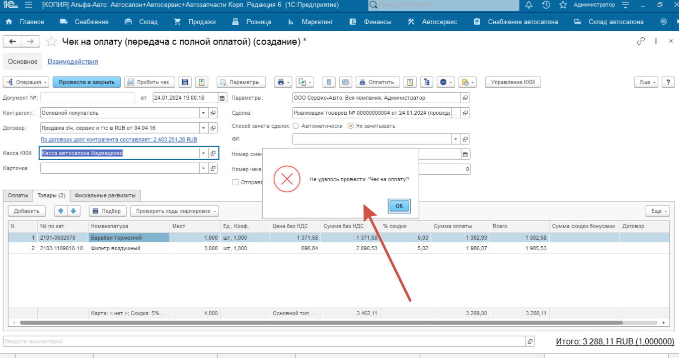

Итог: Чек пробить невозможно, ошибка. См. рис. 4.и 5.

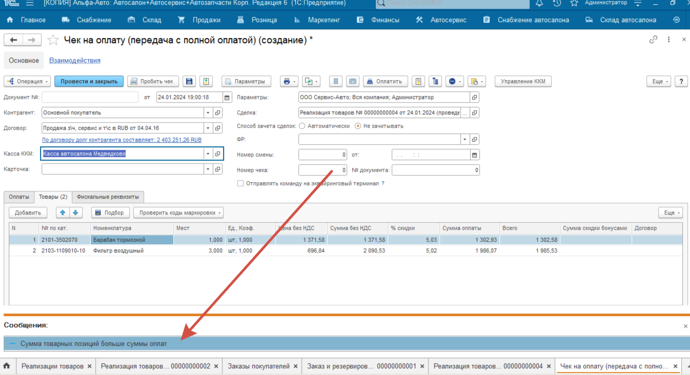

Добавлю, если перезаполнить табличную часть Товары в созданной Реализации товаров через функцию Заполнить по документу-основанию, то расчет цен товаров проходит корректно и дальнейших ошибок не возникает. См. рис. 6.
Все это проводилось на стандартной конфигурации 6.1.06.13 в Демо базе. Всю голову сломал, пока разобрался. Прошу починить.

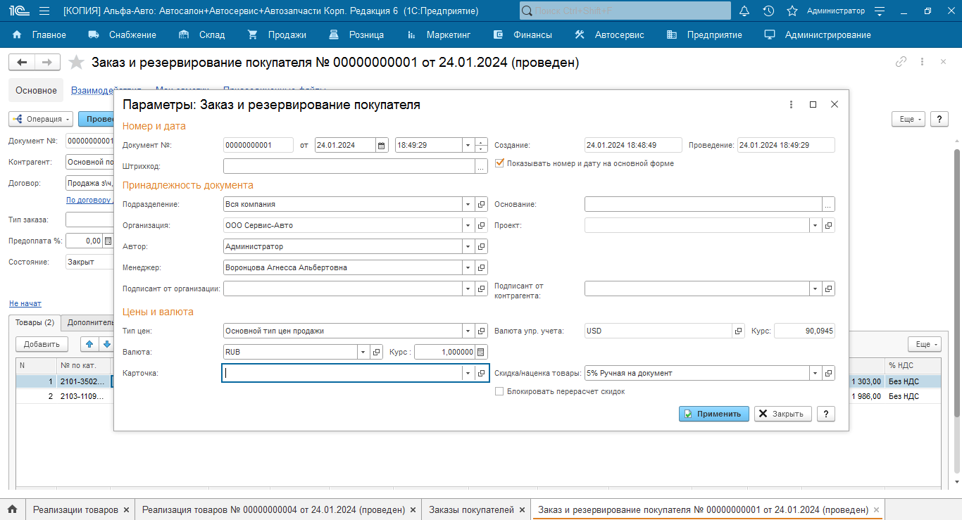

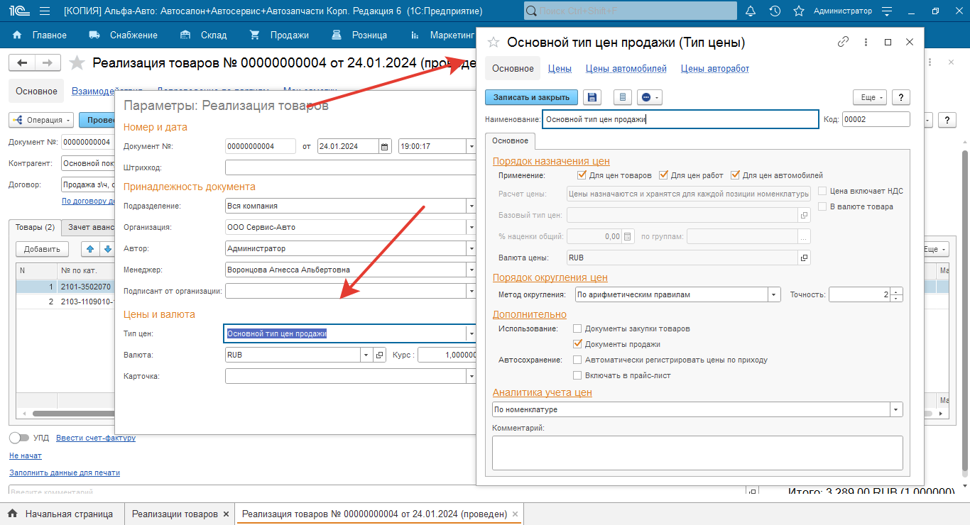

Евгений, добрый день, покажите, пожалуйста, скриншот типа цен, который указан в заказе покупателя.
/forum/user/59170/ Евгений, добрый день, покажите, пожалуйста, скриншот типа цен, который указан в заказе покупателя.
Добрый день. Приложил.
Евгений, так у вас же не настроено округление в типе цен до целого, вы вручную убираете копейки?
/forum/user/59170/ Евгений, так у вас же не настроено округление в типе цен до целого, вы вручную убираете копейки?
Пробовал убирать копейки в типе цен (округлять), история не меняется, копейки появляются при создании документа Реализации товаров на основании Заказа покупателя.

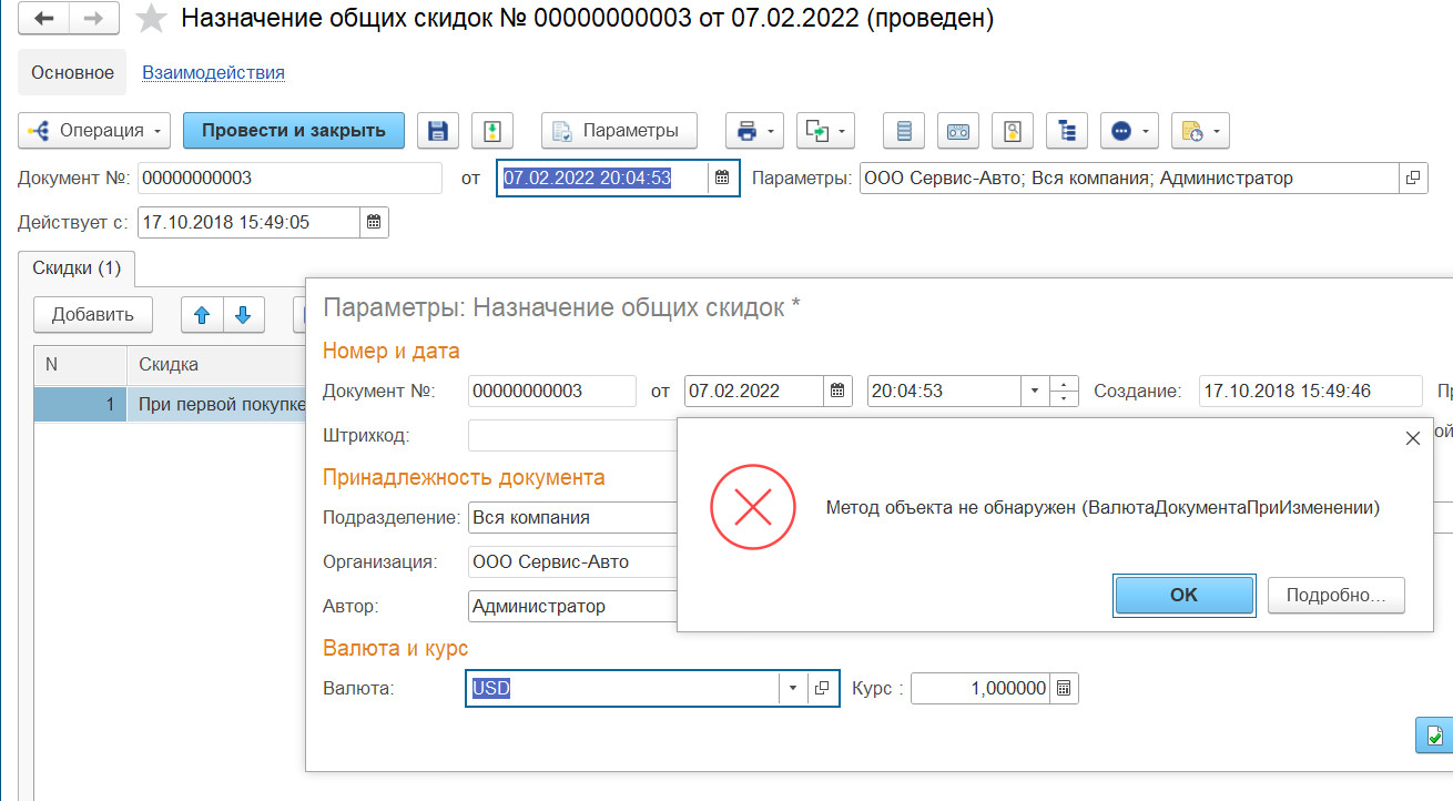

Ошибка возникает при смене реквизита "Валюта"
Василий Берестнев, добрый день, поставлено требование 65861.

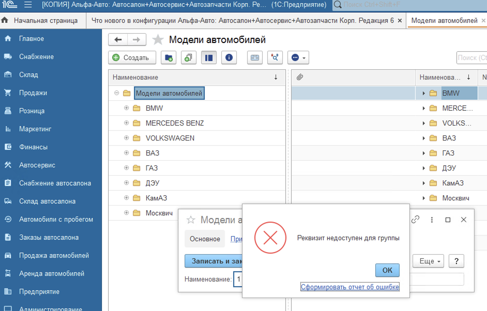

Демо 6.1.06.13 возникает ошибка при создании группы в справочники "модели автомобилей".
Текст ошибки:
Ошибка при выполнении обработчика - 'ПередЗаписью'
по причине:
Ошибка при установке значения атрибута контекста (ТипАвтомобиля)
{Справочник.Модели.МодульОбъекта(88)}:ТипАвтомобиля = Справочники.ТипыАвтомобилей.ПоУмолчанию;
[ОшибкаВоВремяВыполненияВстроенногоЯзыка]
по причине:
Реквизит недоступен для группы
[ОшибкаИспользованияВстроенногоЯзыка]
Дмитрий Hевин, добрый день, данная ошибка нам известна, она исправлена в будущем релизе 6,1,07.

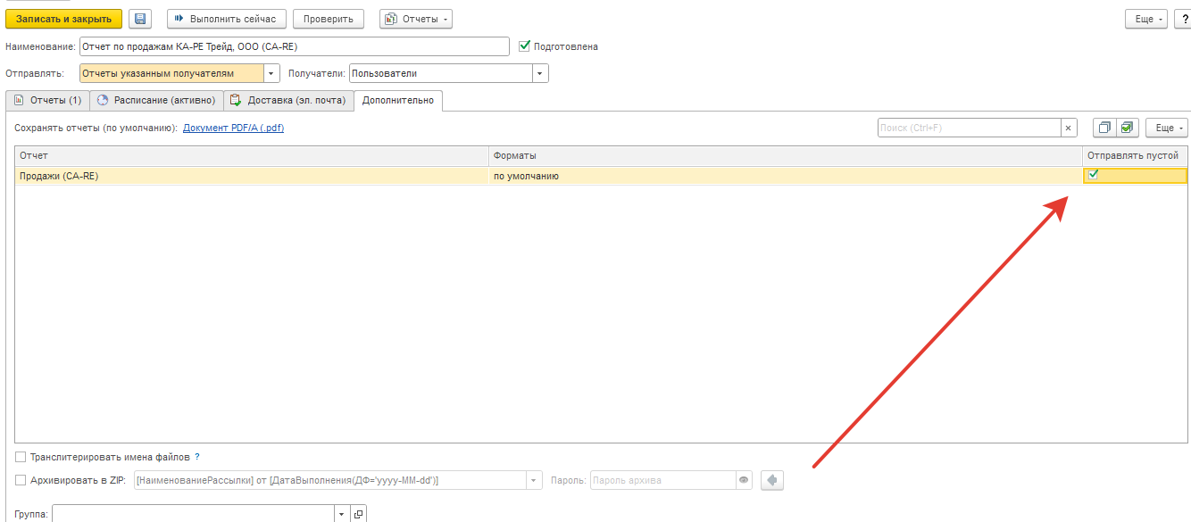

Здравствуйте! Не срабатывает рассылка отчетов на e-mail при условии, что отчет за выбранный период пустой. В идеале необходимо присылать пустой отчет (как в АА5), иначе не понятно, толи отчет пустой и приходится вручную формировать, проверять и отправлять заданному получателю, толи ошибка какая-то и задание вообще не сработало.
Евгений, добрый день, покажите, пожалуйста, настройки вашей рассылки отчетов закладки "дополнительно".
/forum/user/59170/ Евгений, добрый день, покажите, пожалуйста, настройки вашей рассылки отчетов закладки "дополнительно".
Здравствуйте! Понял в чем проблема, спасибо за подсказку, хорошего дня.

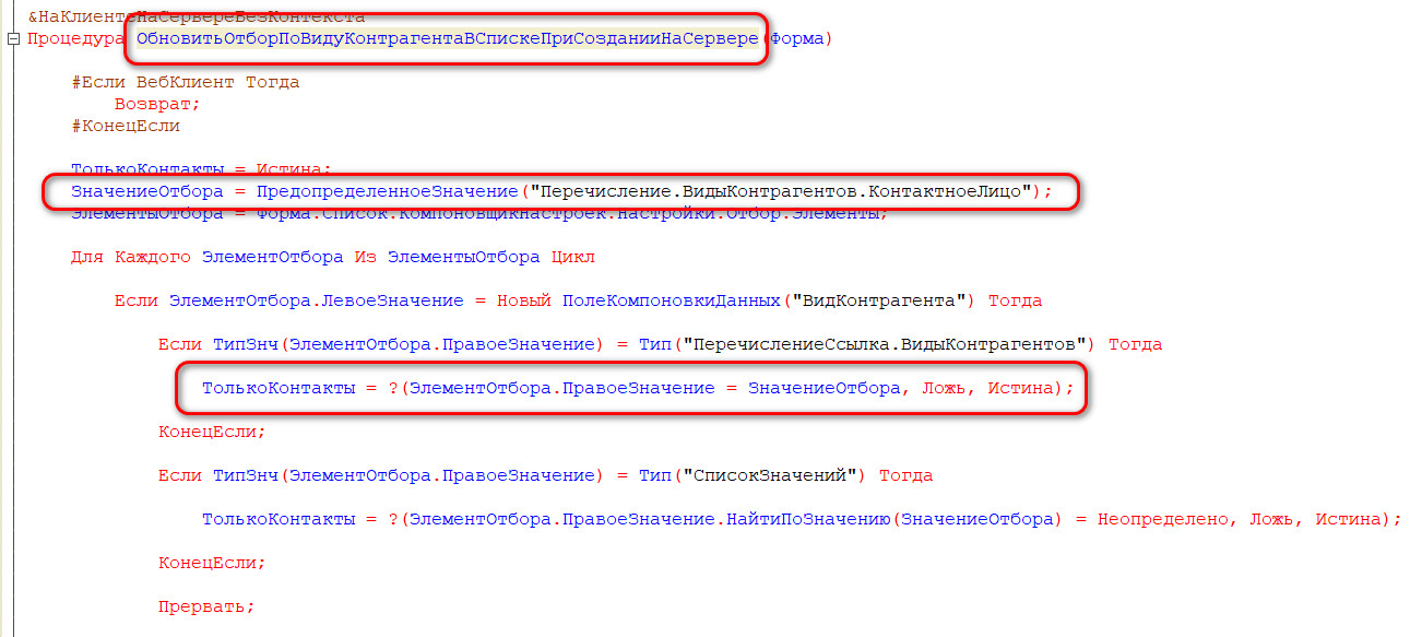

Справочник "Контрагенты", форма списка, ошибка в присвоении переменной "ТолькоКонтакты":
Василий Берестнев, добрый день, передали разработчикам.
