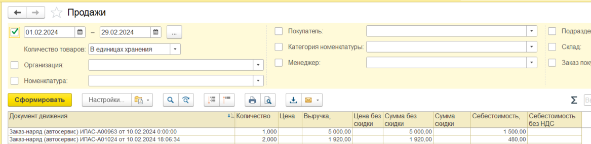

Это хорошо. Но даже после проведения всего выше описанного у гарантийного заказа остается выручка в отчетах продажи и сводная ведомость

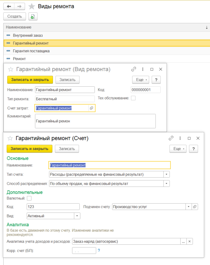

Скриншот карточки Вашего Гарантийного Вида ремонта, пожалуйста.

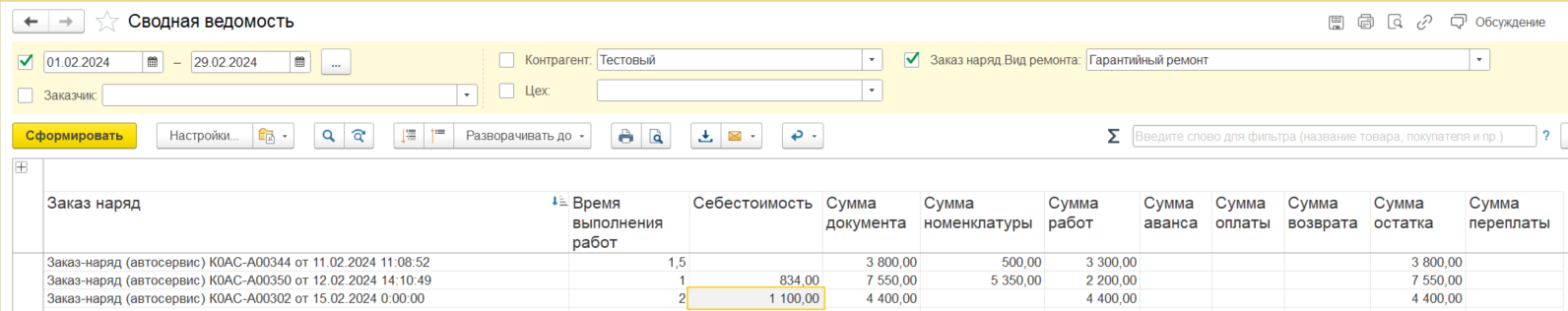

Во вложении настройки гарантийного ремонта, сводная ведомость с гарантийными заказами
Счет затрат ведь создавался вручную? Не выбирали из Предопределенных?

В чем именно проблема по Вашей Скриншоту Отчета Продажи? Какая строчки/колонка/значение считается Вами неверной? И почему?
Предопределенный.

В отчете продажи в себестоимость включается заработная плата сотрудника.
Какая выручка может быть у заказ-наряда который бесплатен для клиента так как он является гарантийным?
