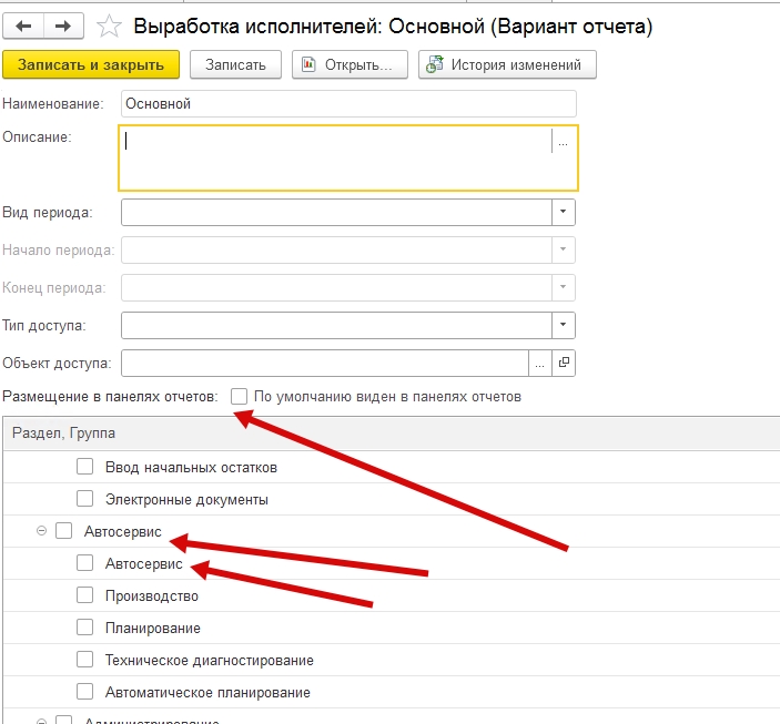

Подскажите пожалуйста, можно ли настроить права пользователям или какими-то другими инструентами так, чтоб пользователь не видел предустановленные отчеты ?

В Типовых Конфигурациях такого нет.
В АА6 путь Отчеты: e1cib/list/Справочник.ВариантыОтчетов
Можно полностью убрать Отчет для всех Пользователей из того или другого Раздела Конфигурации.
Каждый раз после Обновления придется еще раз вручную сбрасывать.
Попробовал сделать как вы написали, снял галочки, где они были, но отчет все равно отображается.

Проверила на Типовой 6.1.07.16 - у меня не отображается.
То есть снятие галки работает корректно.
Даже не требуется перезаходить в Программу.
Можно еще каждому Пользователю вручную сделать изменения видимости:

Мария, мы говорим с вами про отчеты Основной (предопределенный) правильно?
Конкретно я протестировала на - Товарный отчет: e1cib/app/Отчет.ТоварныйОтчет
Из Раздела Склад.
